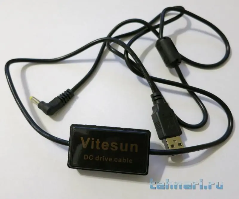

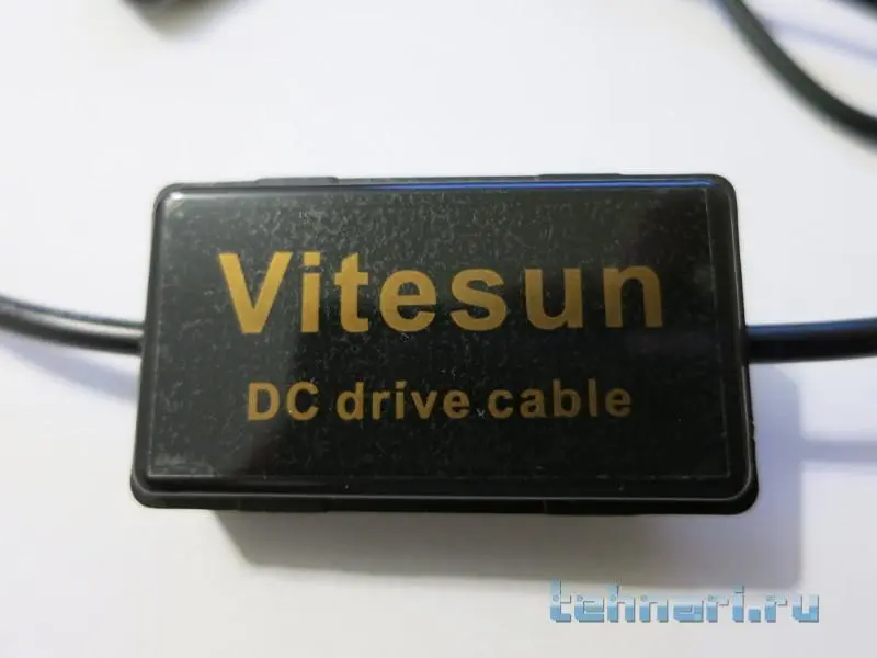

Есть камера, работающая от Li-ion аккумулятора (NB-5L). Я купил на али переходник и блок питания от USB, которые вместе должны заменить аккумулятор. Вот к этому блоку питания и возник вопрос.
Вот как выглядит блок питания целиком

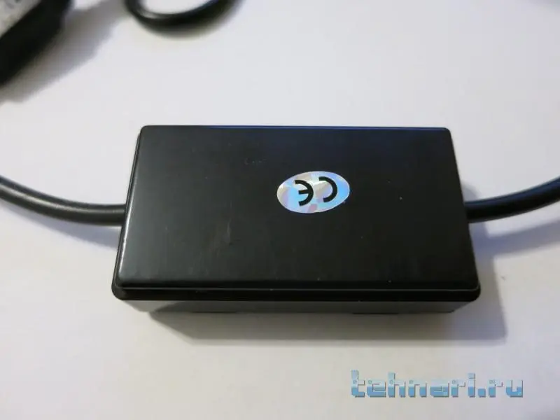

Мякотка вид впереди
Она же, вид сзади
Как видно, технические характеристики на корпусе не обозначены.

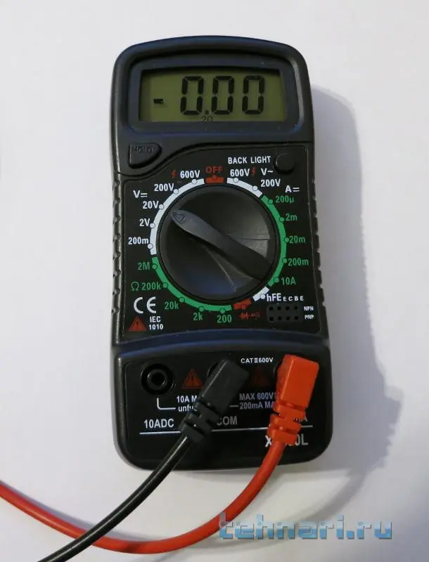

Перед использованием в камере взял вот такой прибор
и померил полярность и напряжение на выходе. Полярность правильная. Напряжение явно выше заявленных продавцом 4.3v.

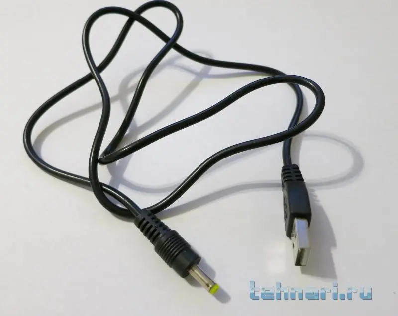

Взял такой проводок П1 с barrel connector (не знаю, как по-русски правильно называется)
Воткнул П1 в USB и измерил напряжение на выходе.

Я догадываюсь, что напряжение на выходе блока питания на холостом ходу отличается от напряжения под нагрузкой. Но допустимо ли вместо аккумулятора Li-ion с максимальным напряжением 4.2 ставить такой блок питания, который на холостом ходу из 5.05 выдает аж 4.74?
Части корпуса, видимо, посажены на клей. Вскрыть не удалось и вряд ли пациент переживет вскрытие с целыми костями.
На всякий случай прозвонил блок питания камеры. Земля USB звонится, плюс - нет.

Продавец ответил:
Dear friend, we use a voltage drop diode inside, he is in the case of load, there will be about 0.8 buck.
Т.е.:
При подключении нагрузки напряжение от источника понижается примерно на 0.8v через voltage drop diode.
И в моей табличке дописал
5.05-0.8
5.4-0.8
5.42-0.8
В википедии в статье "Buck converter" (ссылку не могу вставить) я вижу, какой диод имеется в виду.
То, что продавец ответил, имеет смысл?

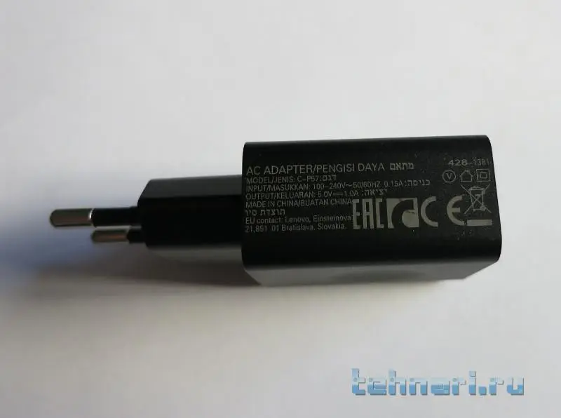

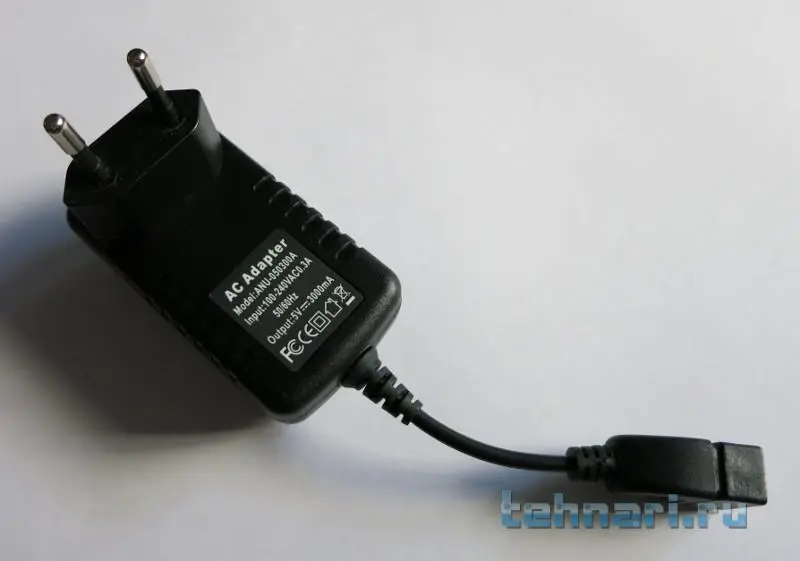

От вот такой зарядки планшета Lenovo 1A тоже только наполовину выехал объектив

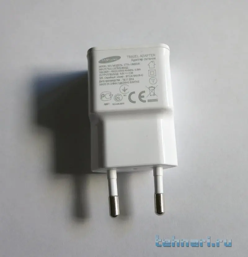

Успешно работает с такими блоками питания (оба хорошо держат 5v при зарядке телефона):
зарядка Samsung 2A
блок питания 3A
В ходе экспериментов по ошибке :sme: подключил к камере блок питания OrangePi (5v, разъем такой же как на камере). Объектив выдвинулся, экран включился, и сразу же камера отключилась. Вроде бы ничего не сломалось из-за этого. :rip3:
Появилась информация, что внутри черного ящика просто стоит диод. Попробовал прозвонить в обоих направлениях. USB+ звонится в одном направлении и не звонится в другом. USB- звонится в обоих направлениях.
Т.е. внутри по сути вот что
И уменьшение напряжения на 0.8v о которых говорит китаец - это просто падение напряжения на диоде (а номинально видимо речь о падении 0.7v. Потому в описании адаптера написано, что выходное напряжение 4.3v).
Выглядит идеально просто. На практике такое допустимо использовать?

Этот псевдо_блок_питания можно вставлять только в компьютерный USB 3.0 и внешний блок питания с выходным напряжением 5 +-0,1 В и током нагрузки не менее 2 А.

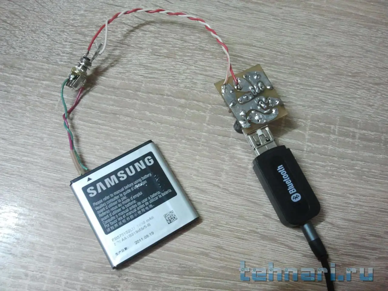

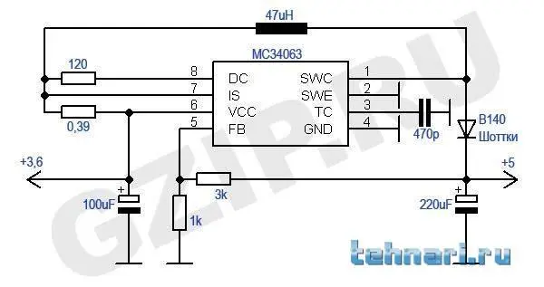

Джентльмены, может, я смогу помочь? Решал похожую проблему автономной запитки блютуз-аудио-свистка (требуется 5 в.) от телефонного аккума (3.7 в.).
Собрал вот эту схему. Работает превосходно. На выходе чёткие 5.02 в. Каков макс. ток-не знаю...
Применил повышающий DC-DC преобразователь... Понятно.
У ТС, я так понимаю, задача обратная. Обходиться без аккумулятора, если рядом есть розетка ~220 (в кармане ИИП на 2,0 А например от планшета 5,0 В), ну или другое какое устройство с USB разъёмом. В общем брать питание от сети. И нужно снизить напряжение до 3,7 В.
