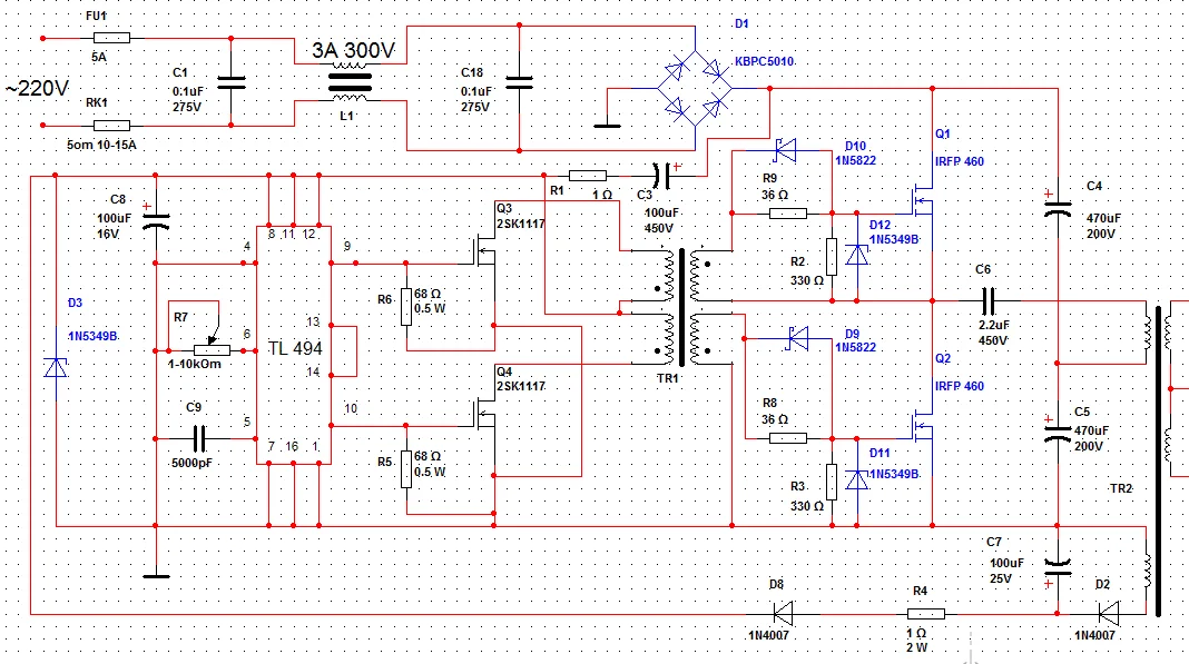

Господа, ищю схему ATX с номиналами обвязки полевиков, но найти не могу. Везде биполярники, или схема обвязки отличается от той что скинул stvol. Вообщем HELP!!!

Сделаем лучше, пока проблема с обвязом стоит, я сделаю печатку с гнездами под обвес, но впаивать не буду.
Во всём рунете не нашлось готового проекта ИИП 400-600W с печаткой?
Вы предлагаете сменить схему ? Схем дофига, на мосфетах нашел пару, с похожей концепцией обвязки - ниодной.
Упростить можно, что не так фатально. Схемы применения разные, шим контроллеры разные, ключи разные под различные мощности и схемные решения рааазные.
Упростить можно, что не так фатально. А так, два шоттки два резистора 33-47 Ом и 330 Ом.
Про печатку я к тому, что сможете правильно развести?

Да развести думаю смогу, усилитель сам разводил. Не очень компактно и были проблемы с установкой радиатора. Но теперь опыт кое какой появился , думаю разведу без проблем. Кстати плату усилителя буду тоже переразводить, по началу изза неопытности привел практически в негодность, сейчас хочу все красиво и аккуратно =)
Вы сказали два шоттки ? Но на вашей изначальной схеме с земли на затвор идет зеннер. Шоттки я как понимаю 500В 1А ?
Да 12V.
R8 и R3 поменять местами.
А они бывают на 500? Простые 5818 - 5819.

Про наличие ТГР позабыл.

Последний вопрос, одинаковые обвязки или зеркальные ?

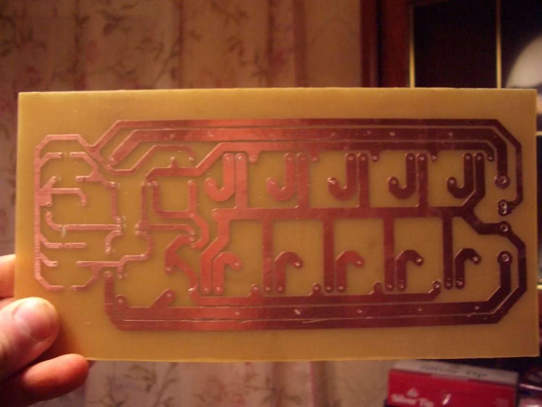

Вот что получилось.
Выезжаю сегодня в 6-7, понимаю что наспех, но мне в МСК ехать далеко и получается редко, не хочу упустить шанс ибо следующий будет через пол а то и месяц. Если что то неправильно, отправьте смс на 89268701742 затраты верну =)

Меня смущает, что всего два фета на выходе и частота 30 кГц при 600Вт мощи ... :)
При чём 30кГц и 600W? Амплитудное значение тока первички 4 с копейками.
У IRFP460 - макс. 20А.
Греться меньше будут. Частоту можно будет и приподнять немного при желании.
А в АТХ последнее время лепят на одном фете подобного класса и мощностя гонят в 500 свободно.
Деды-разработчики сказали, что и так работать будет. Но чтоб совсем зашибись ... и развернули простыню на А1.
