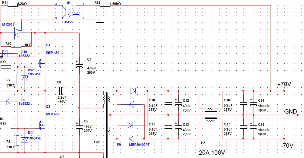

Делаю ИИП 600W
ПС вы про номиналы софт старта как то игнорируете, а я боюсь, единственный симистор в огороде =)))
У схемы с #121 верх отчикан. Чем оптрон питается? Там постоянка пульсирующая - тиристор пойдёт. И 150 Ом имхо многовато.
Извиняюсь.
3SF21
M1261S
Я 150ом поставил изза того что есть 5 ватник 150омный и из расчета что будет пропускать примерно 2 ампера.
Сейчас поставил 40, посоветуйте что лучше.

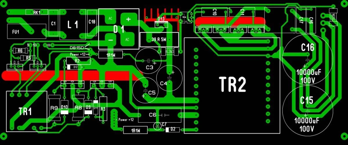

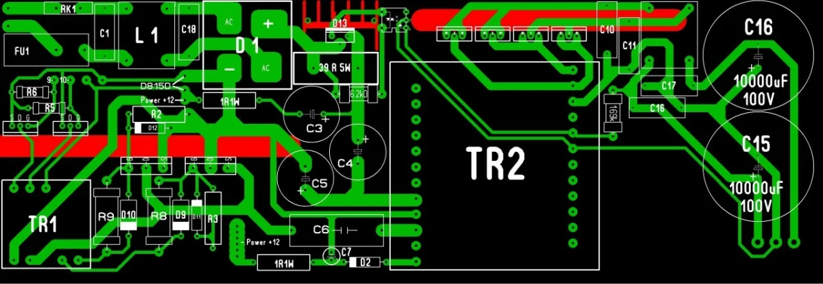

Еще вариант, ультракомпакт =))) До конца не дорисован, малоли отбросим.

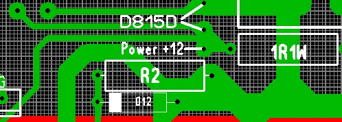

D815D (2 выхода) будет крепится на радиаторе отдельно. К плате присоединен 1мм медью.
+12 это вход от 2ой обмотки трансформатора и выпрямителя. Будет переброшен медью 1мм.
Все размеры соответствуют реалиям.

До развел.
    64.1 KB · Просмотры: 448
Так так так. Где микра я чтото не увидел. Где выходной дросель? Каковы размеры платы можно в электронном виде выложить?
Генератор вынесен на отдельную плату и монтируется перпендикулярно плате. Выходной дроссель просто не отмечен 260Х90.
Дааааа. Плату уменьшать надо-бы

Кстати. почему-бы не вывести транзисторы на край платы? Так-бы радиатор крепить удобней было :)
Все что до трансформатора стоит впритык, а все что после еще 10 раз изменится. Еще резисторы для датчиков на светодиодах вставлять кудато надо будет.
Меня размеры не сильно волнуют, радиатор от усилителя 400х300 он и задает размеры корпуса.

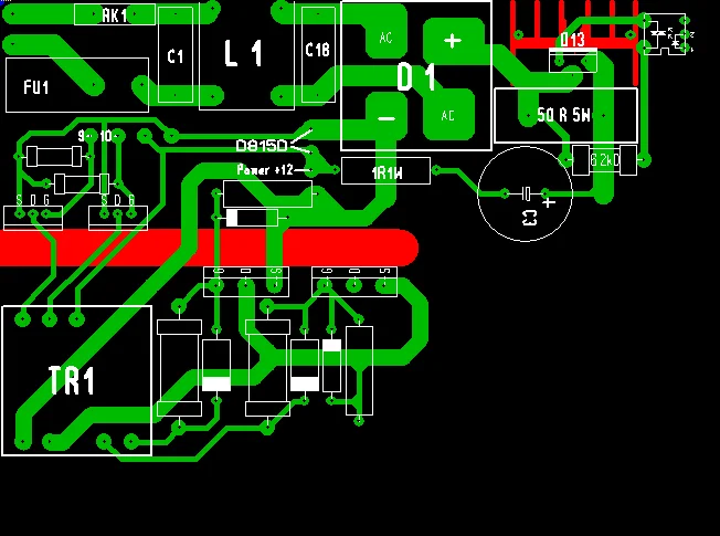

Небольшея подсказка. Не в первый раз. Питание на 494 идёт по части дороги фетов раскачки.
А её высочеству негоже из одного корыта с помехосоздающими транзисторами откушивать. Чтобы помехи не собирала, дороги, как на рисунке получше… Так же и с минусовой шиной.
И на модуле шима ёмкость 330-470 мкФ прям к ноге Vcc /массе и керамику на 0,5-1мкФ.
Возле фетов раскачки то же кондеры по питанию надо. Если двухсторонний текстолит в наличии есть, для пущего чоколаду на топе полигончик залить. Не на всю часть , окромя фетов силовиков можно.

На шиме уже есть кондер же 100\16, или он не помехи шунтирует а что другое ?
Вот тут поподробнее, принцип работы ИИП я еще не до конца понял (хотя сдвиг есть)

Не всегда на пользу для ИИП, иногда, а то и зачастую приходится некоторые цепи держать на расстоянии для корректной работы устройства в целом.
Керамику подпаять можно смд прям к ногам МС.
Вот тут поподробнее, принцип работы...
Полигон сидит на массе и служит экраном.

SMD найти не могу, а что есть приклеены и без фена хрен выдерешь.
Есть пленочные и керамика на 1-100нФ пойдет ?
Канифоли побольше для теплопроводности и 25ваттником на ура соскакивают даже с мамок щедро медью напичканой.
Выводные керамика 100 нан пойдут. Плёнку для звука оставить можно.

ПС щя пришла в голову идея залить все пустое пространство отрицательной шиной и со всего понапихать этих кондеров ибо их килограммы.
Лишнее. По месту поставить и хорош.
А насчет того что залить все свободное место отрицательной шиной ?

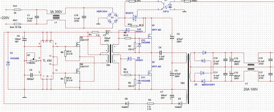

Окончательная схема + печатка.
    74.3 KB · Просмотры: 272

Первичные наматываются одновременно сложенным вдвое проводом. Это пушпул, две первички должны быть , как братья близнецы. Вторичные должны иметь так же максимально близкие параметры. Иначе перекос управления в плечах, не сулящий ничего хорошего.
Какой типоразмер сердечника и кол-во витков?
Модуль ШИМ так и остался приткнутый к силовым дорожкам (сеть).
