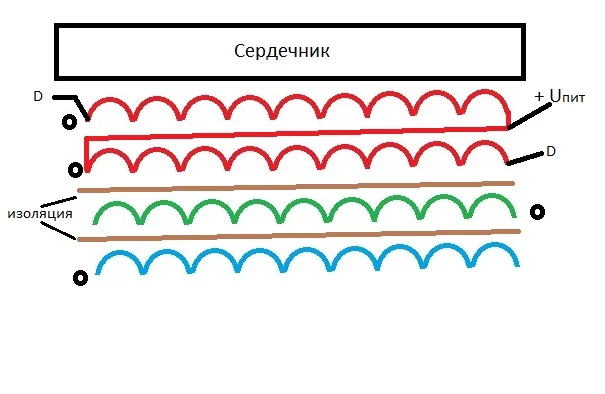

Первичные наматываются одновременно сложенным вдвое проводом. Это пушпул, две первички должны быть , как братья близнецы. Вторичные должны иметь так же максимально близкие параметры. Иначе перекос управления в плечах, не сулящий ничего хорошего.
Какой типоразмер сердечника и кол-во витков?

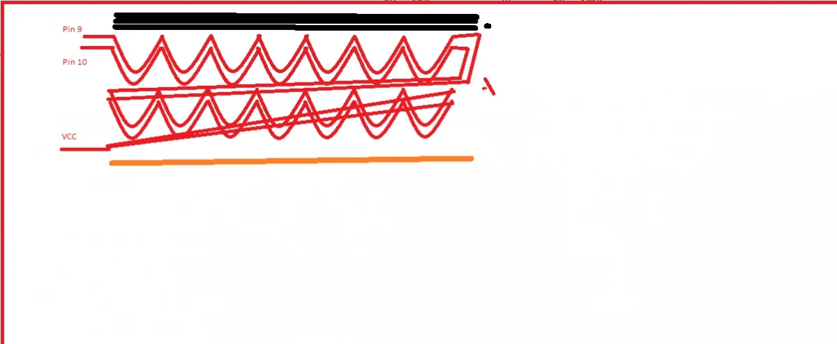

ПС Мотаю первую и вторую сложенным вместе проводами, конец это средняя точка ?.
Третью и четвертую можно тоже вместе мотать ?
ППС начертите схемку для проверки этого транса, я на макетке соберу.

Так ? Я чтото совсем запутался с этими обмотками и фазами.

В простом paint-е. Всёж подробно разжевал...
    80.4 KB · Просмотры: 88

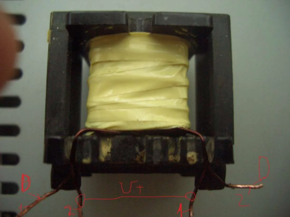

Так ? Извиняюсь что туплю, у меня с ним логический сбой =)))
Те начало 2ой обмотки соединить с концом 1ой.

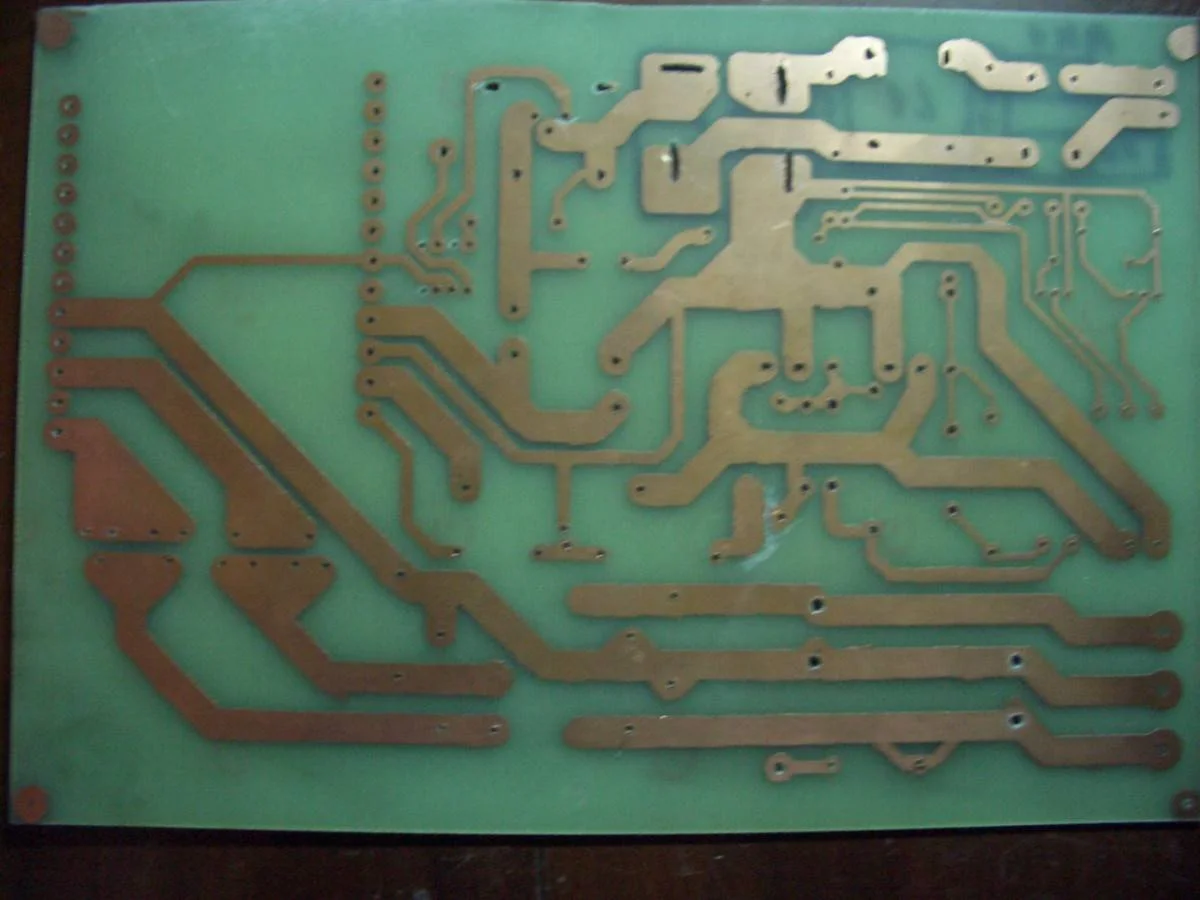

Готовлюсь к травлению.

Но силовые дорожки на печатки я все-таки расширю.

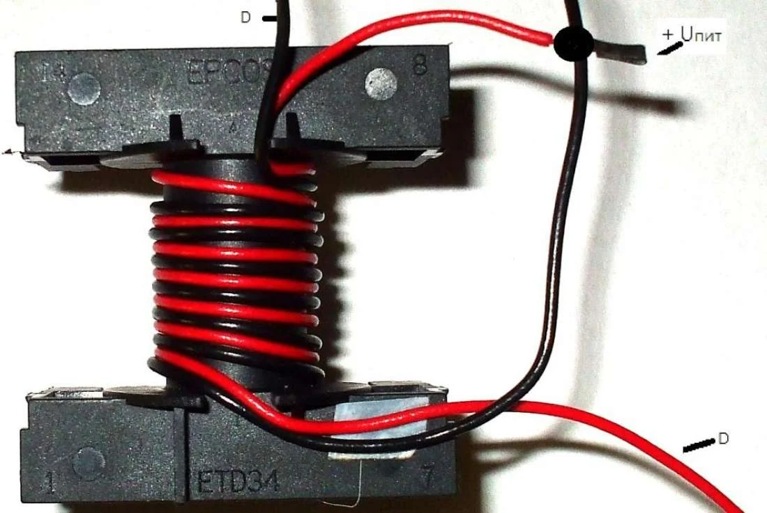

И всетаки проясните мне как мотать этот чертов пушпул трансформатор.
Я мотал два провода сразу снизу вверх, потом сверху вниз.
Начало одного провода соединил с концом другого.
Stvol показал на рисунке что мотается снизу вверх, потом снова снизу вверх и начало одного провода с концом второго (как у меня) и это средняя точка.
Я мб чего то недодупляю, просто боюсь ошибится.
Важно ли мотать транс только снизу вверх или все равно ?
Важно обязательно начало обмотки соединять с концом, нельзя ли просто 2 конца ?
Как черт побери начало обмотки отражается материально в трансформаторе ? Если по человечески, какие параметры характеризуют начало обмотки, а не ее конец ? Чем они блин отличаются ?
ПС извиняюсь за калмбур, мотал только тор, там несколько проще с направлениями =))
Нормально. Раправление намотки то не менялось. Предельный пример - плоская катушка.
Он показал соединение обмоток. Но не переход внутри обмотки.
Да. Иначе будет наводится во вторичке противоположная по знаку ЭДС и как минимум один из ключей будет работать в противофазе от желаемого(бах), либо вообще не будет.
Нууууу - это Био-Савар, буравчик и правая рука. Но вкратце - направление намотки первички определяет направление магнитного потока в сердечнике и как следствие направления ЭДС во вторичке.

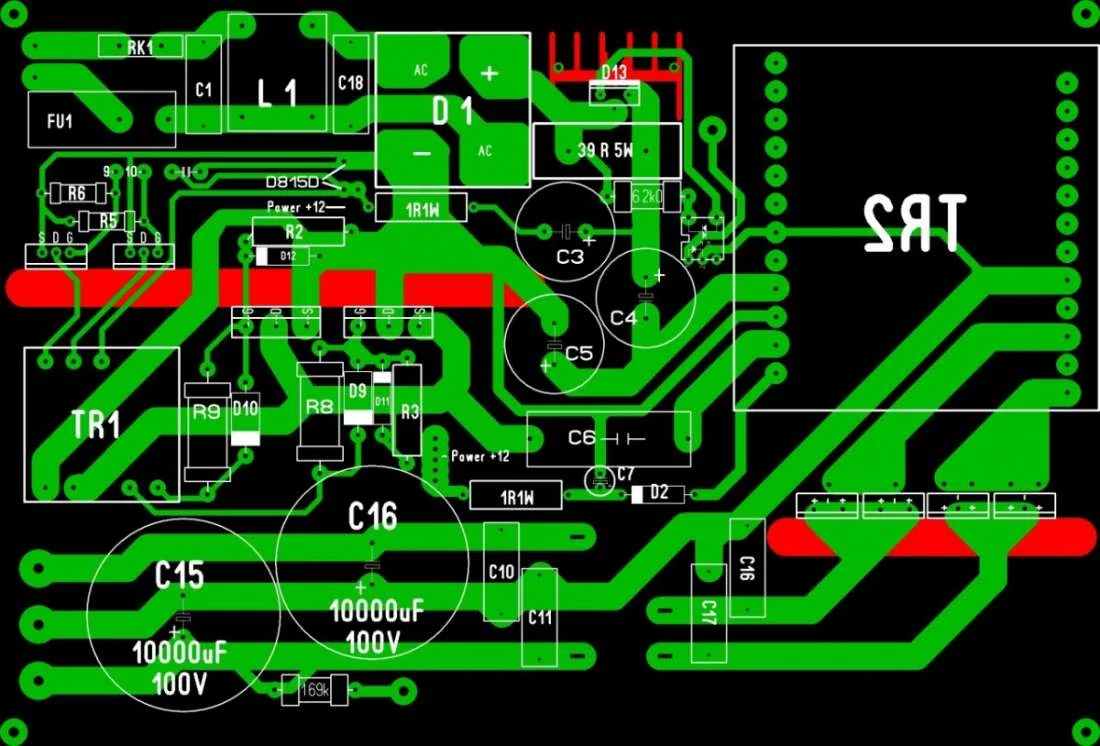

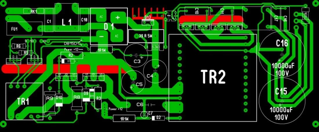

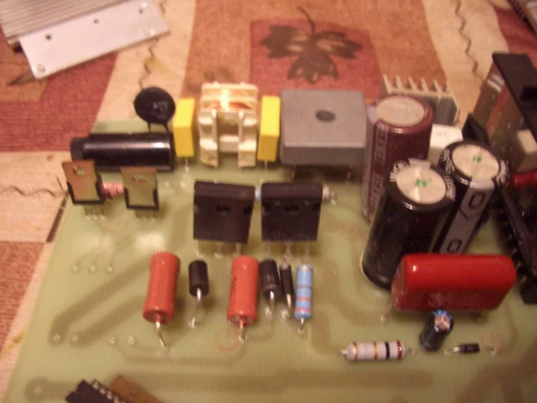

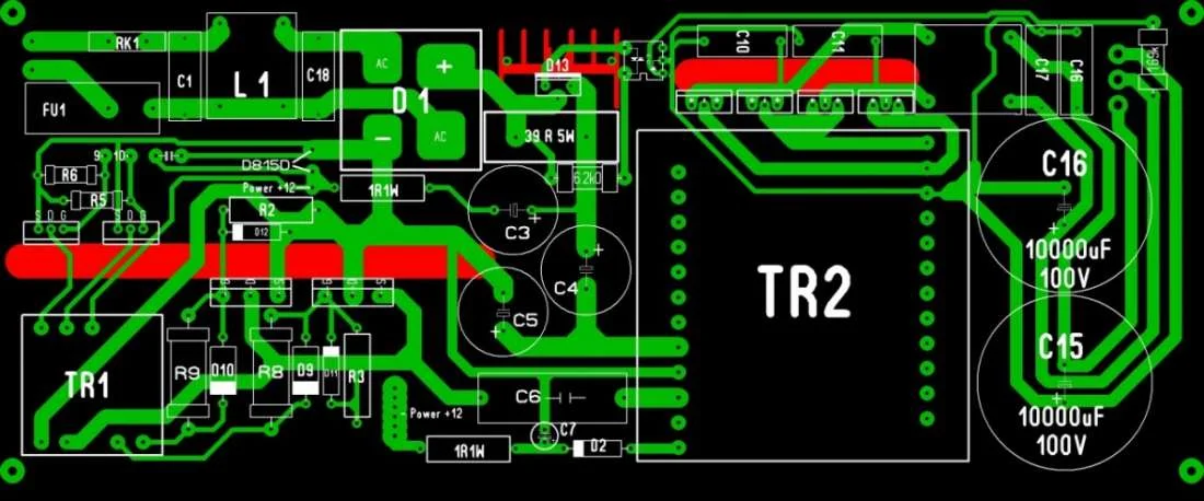

Все готово, жду только вашего одобрения делать по печатке.
    84.9 KB · Просмотры: 123
Конденсаторы на выходе лучьше ставить на плату конечного устройства.
И где дросель?

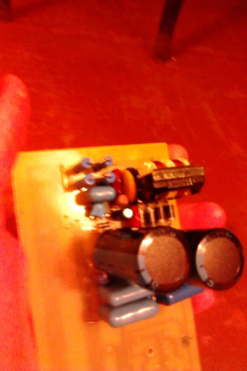

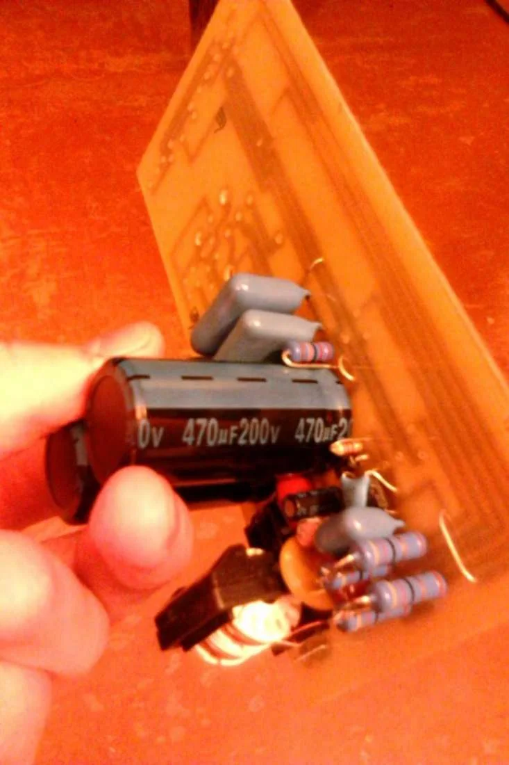

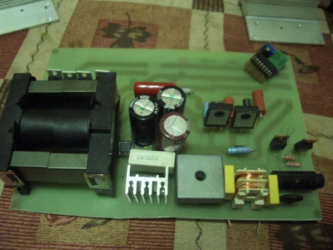

Пааажиии, щяяя буа фотги alik

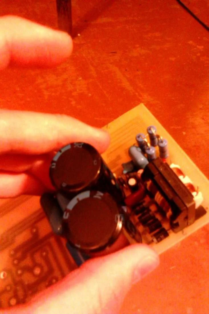

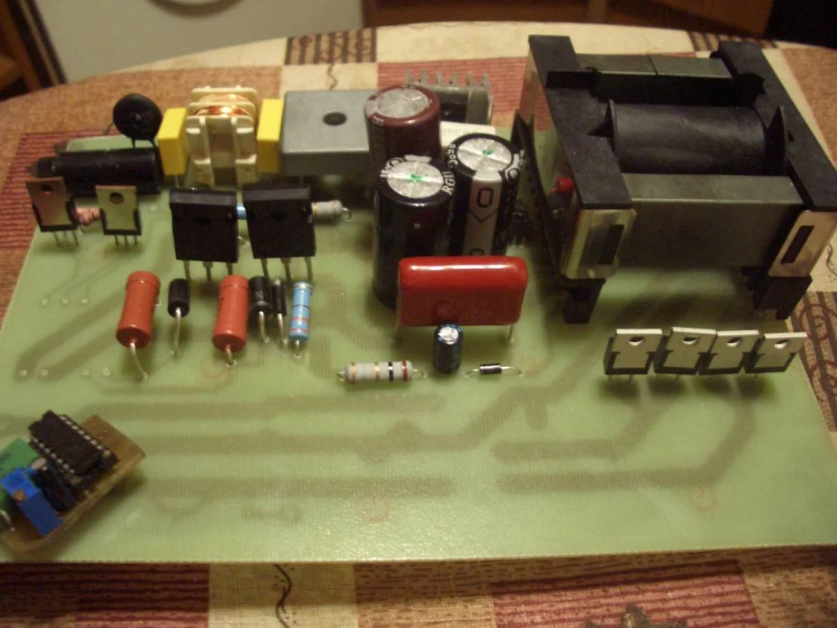

И такс, на фото.
Плата.
Монтаж без пайки для подгона размеров\отверстий.

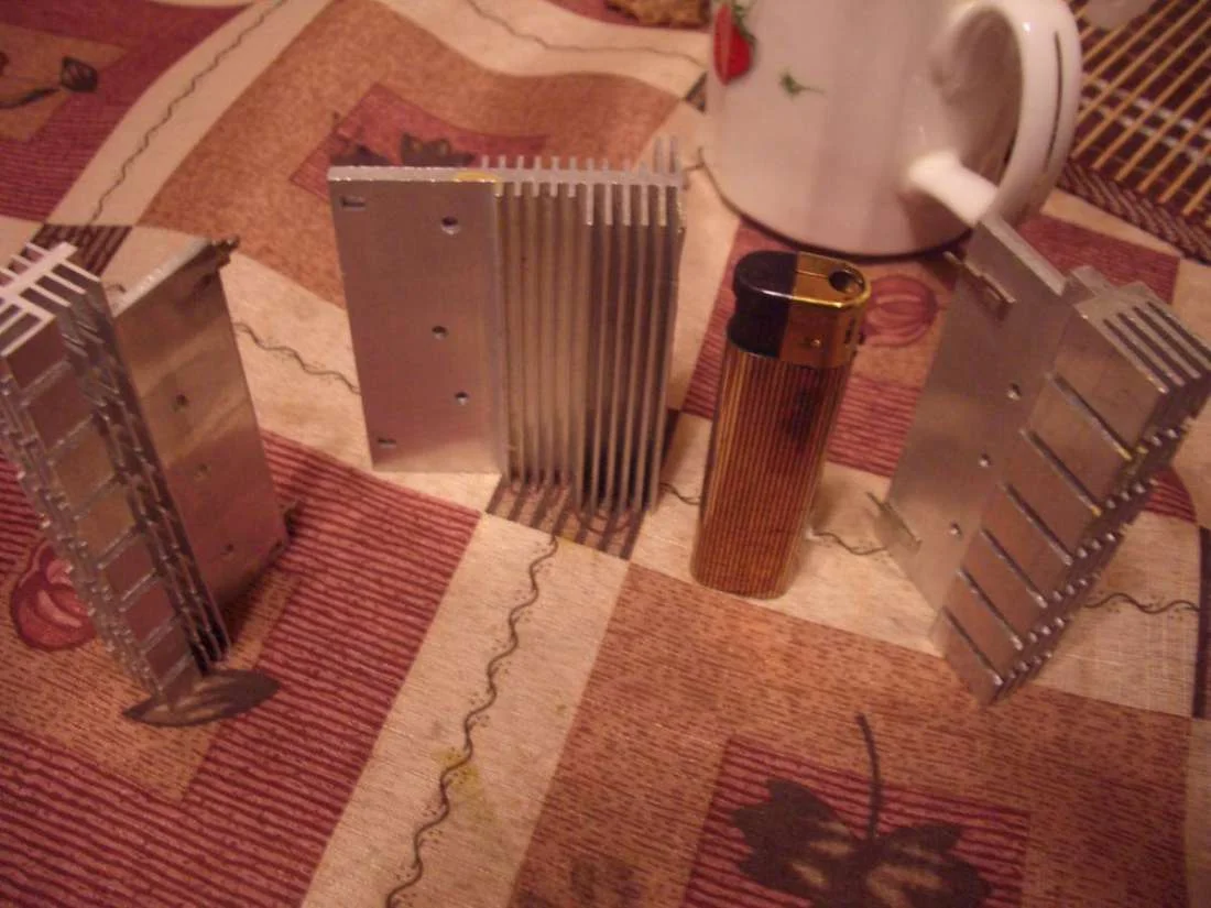

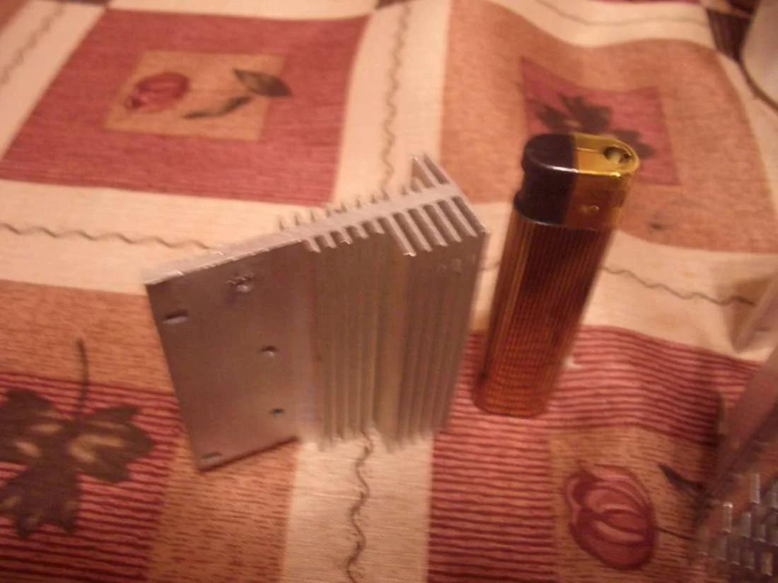

Кандидаты в радиаторы на транзисторы.
Кандидат в радиаторы на сверхбыстрые диоды.

Планы на сегодня\завтра.
1.Монтаж\пайка генератора, ТГР и сигнальных транзисторов.
2.Домотка ТГР
3.Подключение к 12В и тест всей этой радости на осциллографе.

Автор, Не в обиду, но как-то неказисто смотрится все косо.
Где сердечник входного дроселя?
