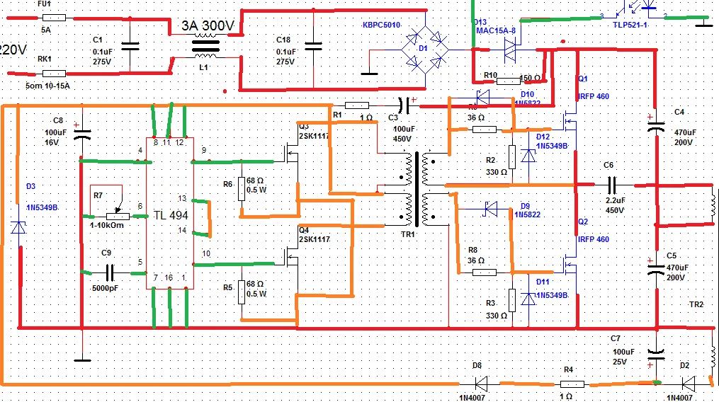

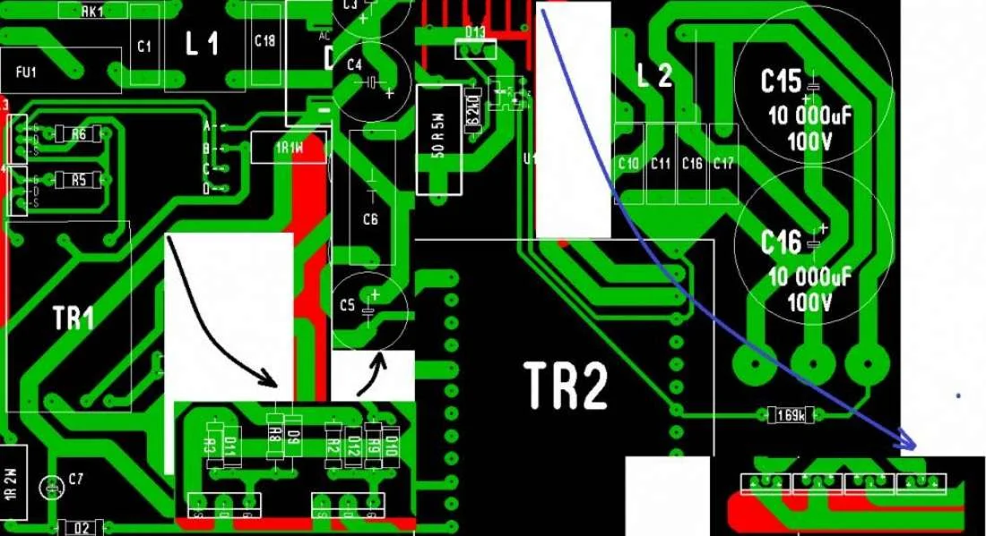

Делаю ИИП 600W
Сделал цветовую разметку дорожек.
Красным не менее 15А.
Оранжевым не менее 5А
Зеленым менее 1А

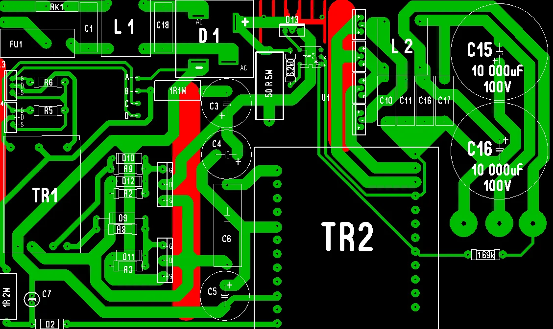

Новая разводка.

Уже получше. Глянуть такскзать для прояснения, размещение элементов на пресловутых АТХ. ТГР в упор гейтам/соурсам покороче. ШИМ в стороночку от мира импульсами бушующими.
И если общий охладитель по краю платы, то развернуть и подвинуть "грелки".
P.S. не в курсе, как можно в этом лаоуте работать. Она хотя бы связями элементы со схеаша в пцб «вяжет»?
Что есть ТГР =))) ?
Как вы показали ?
[/QUOTE]
Не понял вопроса, а так все руками, элементы это проводники другого цвета =)
На самом деле не понял что сейчас неправильно полностью, мозгов не хватает. Не будете так любезны обвести кругом проблемыне участки с комментарием к каждому.
С3, С4, С5 зажаты между охладителем и трансом. Им такой тепловой режим совсем ни к чему.
Если, как и предлагал ранее, перенести 460-тые на край , то появиться место под транс управы.
А в свою очередь, на место упр. транса встанет модуль с 494 и уйдёт подальше от дорожки с силовым минусом(на которой минус моста, Q2 и С5).
Если повернуть вход 494 по часовой на 90 градусов и максимально отдалить, то расстояние между сигнальными дорожками и землей будет 1.5-2 см. (неужели этого мало ?)
Насчет кондеров, ширина радиатора сильно увеличена на схеме, ребра будут смотреть в сторону 460ых. Если постараться можно малой кровью подвинуть транс и транзисторы.
Трансформатор просто ОГРОМНЫЙ, я как не пытался явно переборщил, не думаю что он будет хоть как то греться.
Прибавить к этому что я планирую активное охлаждение 2мя куллерами.
Мб покатит, просто поймите меня правильно на разводку платы я трачу 3-4 часа, у меня сейчас времени и так не очень много.
Но если изза этого возможны серьезные сбои или скорый выход прибора из строя, не проблема добьемся идеального варианта.

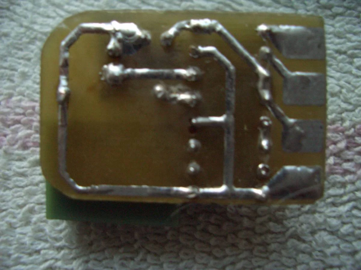

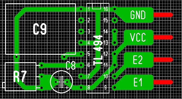

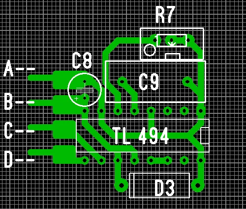

Пока сидел на работе развел микруху.
Микруха будет впаиваться штырями перпендикулярно основной плате.
На нее также установлю микрушный радиатор спертый с какой то TDA.

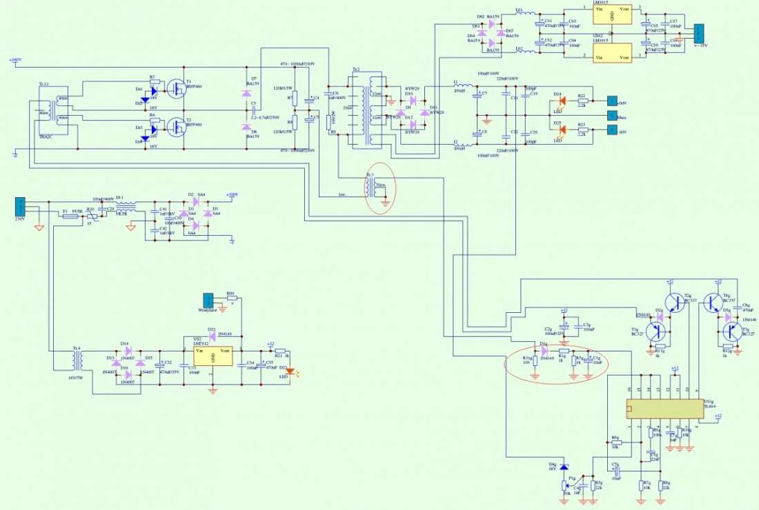

Токовую защиту прикрутить желание не появилось? 494 радиатор, как ежу рейсфедер. Прокачает она затворные 1,4nF не перетрудится.
Ограничитель пускового тока ? Дак прикрутили же уже ?
FCKED DONE !!!
20x30 mm
Протестить от 9V батарейки можно или полбу получу ? :tehnari_ru_942:
Если полюс к VCC а минус к GND, мерить мультиметром частоту E1\E2 к GND.

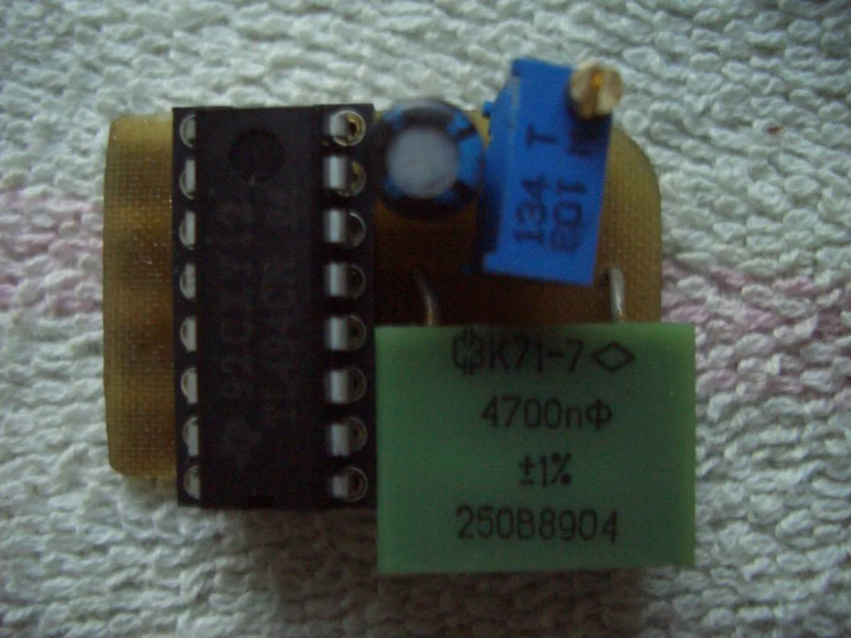

    73 KB · Просмотры: 91
    85.1 KB · Просмотры: 117
Если больше нечем заняться...
Конденсатора побольше не нашлось?
Только 5850пФ, а если вы про размеры то во всем митино 1% только такие.
Маленькие все 10% и выше.
Про защиту по току первички...Но что есть, то есть.
Можно все таки поподробнее ? Все и так затянулось, лучше уж прорабатывать до конца.
ПС с номиналами резисторов оптопары и симистора все ок ? Я сам рассчитывал могу сильно ошибится.
ПС проверил шим, таки работает =) Настроил чтобы на каждом выходе было по 15кГц, я так понимаю от напряжения это вообще не зависит.
Вообщем сердечко готово.
Так крутилка ж стоит.
Зависит, но на вцц стаб в ней прикручен.

Пробовал предложить каррент протекшен, отвергли вставкой плавкой...
Аааа, если вместо предохранителя. Ну еще схему бацать для меня будет слишком умозатратно, не готов я еще, меня и от того что есть трясет. А так если заметили, у меня предохранители с горячей заменой и закуплено их не мало =) Только вот не знаю 5 10 или 15А туда ставить.
А вообще если заработает можно автомат туда поставить, ну или схемой занятся на чистую голову.
ПС вы про номиналы софт старта как то игнорируете, а я боюсь, единственный симистор в огороде =)))
ППС завтра наконец таки выходной, займусь доразводкой платы, а мб и сейчас займусь.
ПППППППС все забываю написать, нашел модуль ГРАНИТ-500. Стоит его в дубляж или вместо симистора ставить ?
Да, только плавкие(во вторичных цепях), когда только начинают думать, сгореть им или нет, - а крышечки с фетов уже давно послетали. Быстродействие этих двух процессов происходящего в разы отличаются.
Так у меня на самом входе стоит, можно еще после моста и каждому мосфету по предохранителю.
