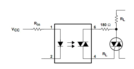

А просто нельзя через резистор на триак (без обмотки), конденсатор зарядился, ток пошел через резистор. Время мало, но соответсвует зарядки силовых конденсаторов ?
В данной оптопаре оптотранзистор на 70V. Мало.
TLP627 или MOC3021, или аналогичные.
Коньяк знаю, а трияк не пивал:))
А сколько же надо ? Там же только ток на затвор пустить ?
Завтра поищю, но фиг знает врятли.
По такой позиции полное напряжение должен выдерживать. От управляющего электрода до противоположного.

Так, пришел на работу, есть 3SF21 оптопара работавщая в паре с симистором, и 817B оптопара или зеннер сборка не определишь.
И так, плод моего больного воображения :tehnari_ru_242:
Выпрямленный диодным мостом сетевой ток ограничивается резистором R2 до 2 ампер. Ток идущий с положительного плеча трансформатора ограничивается резистором R3 до 50мА, после чего он активирует светодиод оптрона PC1. Сетевой ток идущий через открывшийся фототранзистор оптрона PC1 ограничивается резистором R1 до 50мА и открывает симистор D1.
Сойдет ?
Конденсаторы и диоды понял что не нужны, лень скрин перезаливать.

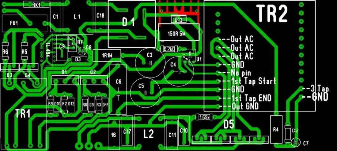

Huh. Бессонная ночь и бета версия печатной платы готова.
Щя распечатаю буду проверять =)
TR1 - обмотки я не размечал, ибо самомотный, где хочу там и сделаю. А вот у TR2 каркас диктует свои немалые условия =) переборщил я с ним =))):tehnari_ru_138:
Радиатор размечен только к триоду, тк у транзисторов и диодов он к плате крепится не будет.
ПС Запитать куллер от 12В обмотки возможно (знаю что да, просто не будет ли микрухе от этого плохо ?
ППС плата 90х190
    76.6 KB · Просмотры: 109
Компоновка крайне неудачная. Мимо сигнальных цепей 494 параллельно и вплотную проходят имп. нагруженные дороги ключей. Сама 494 сидит на токовой петле пит. драйверов. Много недочётов ПП. Со временем у меня полный "0". Поэтому пока вкратце...
=))) Русский перевод есть у когонить ? Неужели на этих частотах и расстояниях действуют паразитные емкости ? Я думал это миф 20 слойных плат, вместе с викингами и драконами.

Когда качаются большие токи, это становится правдой. Силовые дороги должны быть широкими(можно - толстыми), короткими и в стороне от ОС и прочих нежных вещей. Не надо экономить на размерах платы.

Вообще я делал чтобы по токам подходили (спринтЛэйаут просчитывает)
Вариант длинные дороги с впаеной медью ?
ПС если не жалко и время есть, можете сделать цветовую разметку схемы (именно схемы, а не разводки) по току (приблизительную конечно) я сам примерно представляю но с огромной погрешностью.

ПС посмотрите правильно ли сделал ограничитель на симисторе, я в нем не уверен.
Ага. У нас купили АльтДизайнера за 350т.р. и ... разводит по прежнему дедушка 78 лет, который ЗНАЕТ, как разводить.
Резистор "обходной" уменьшить до 30-50 Ом(это максимум!), а то преобразователь задохнётся на таком балласте.
