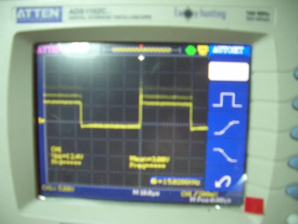

Делаю ИИП 600W
при выпаеных ключах, без впайки конденсаторов на затвор/истоке сильные искажения

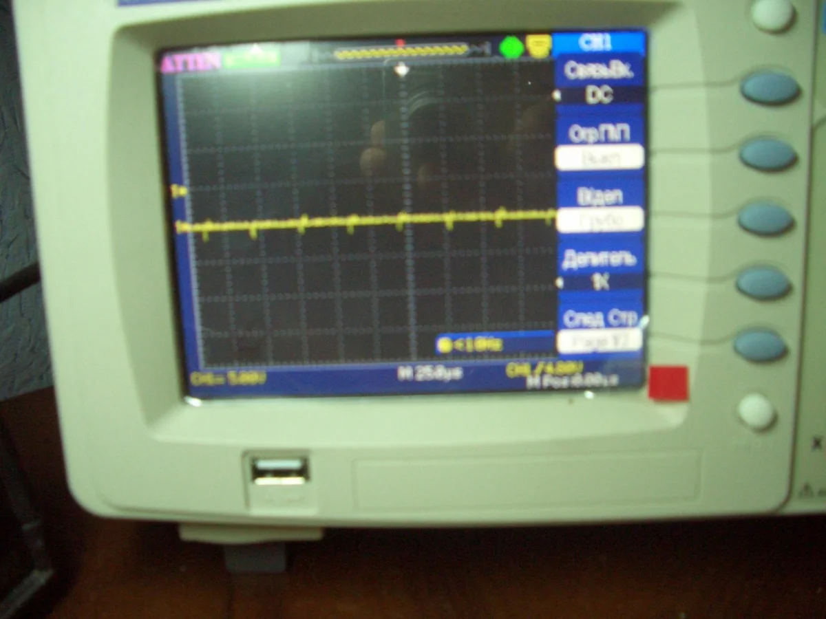

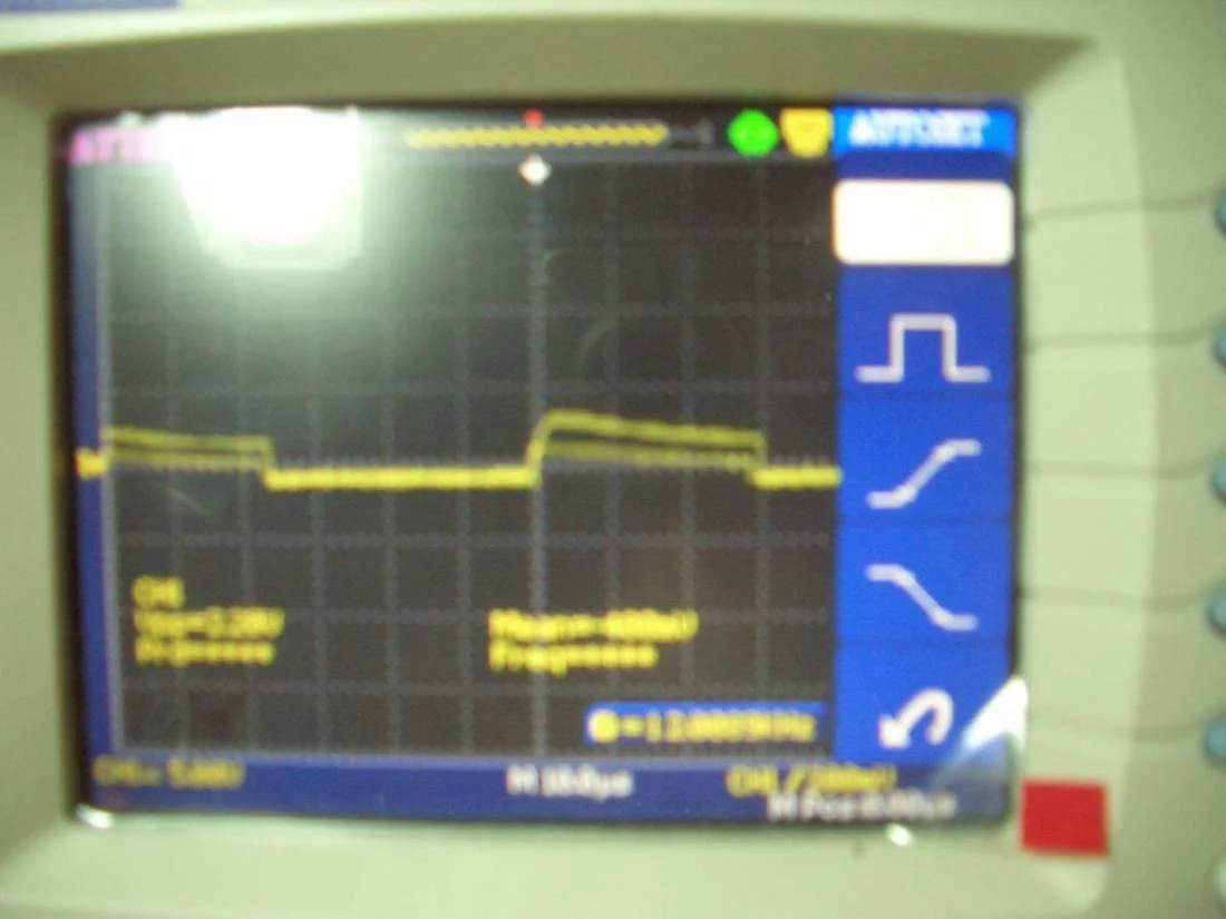

Первые три рисунка - выход сигнальных транзисторов (Колекторы\VCC). Так дрожит изза очень грязного питания (18В транс от сети)

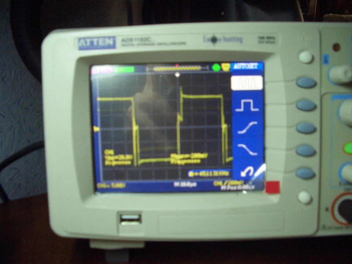

Четвертая и Шестая - Затвор\исток.

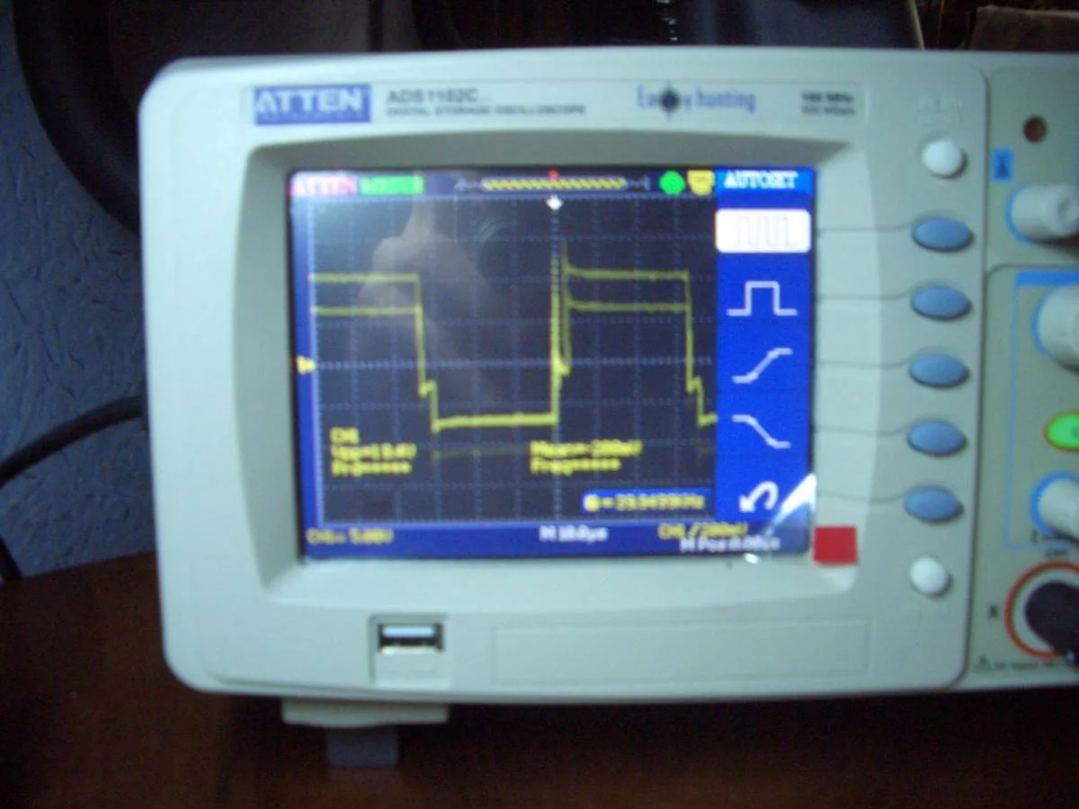

Пятая затвор\исток с включенным шоттки.
Амплитуда затворов 12-14V

Впаял конденсаторы, волна без изменений как на 4 и 6.
Между резистора 600ом
Вопрос: как он прилеплен, что сажает всю амплитуду?
Фазировка обмоток не перепутана?
Первичных или вторичных ? Как понимаю должен идти полнопериодный меандр ?
Прилеплен как на схеме. D9 (Резисторы 330 и 36 местами поменял не бойтесь.)

Я к тому чтобы на это акцент не делали. В схеме все правильно ? Шоттки с транса на базу, стабилитрон с базы на коллектор.
Садит сигнал, - значит катодом в затвор стоит.- Перевернуть.

Поменял оба диода теперь анодом к трансформатору, катодом к затворам.
Сигналы слились в экстазе.

С фазами теперь норм. И дидтайм видать. Но.. у канала 1(жёлтая линия) амплитуда на треть меньше. Тут либо транс по полуобмоткам не симметричен(индуктивность есть чем пощупать?), либо элементы обвязки разных номиналов...
Шоттки по схеме стоит правильно. Его назначение - быть закрытым во время переднего фронта. Ток заряда ёмкости затвора ограничивает резистор, слегка затягивая фронт, - а захлопнуть ключ требуется пошустрее. Шоттки открыт во время действия заднего фронта.
