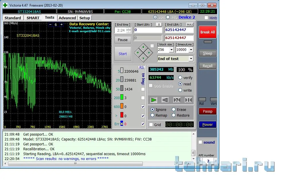

освобождаю 320 гиговый перекидываю на 500 гиговый , кстати винда 10 супер.
по поводу форматирования 320 гигогов с провальным графиком , в системе вижу просто форматирование, как его низкоуровнего форматировать то? :) и надо ли вообще?
единственное что я вижу там по форматированию,это убрать галочку с быстрого форматирования
вот его график http://www.tehnari.ru/attachments/f238/438968d1558381493-1111.png
без всяких лечений,почти весь заполнен, только фильмами. Смысл есть? боюсь всяких скачек лишних программ.
кстати когда с него все филмы перекидывал на диск 500гиговый, график копирования от начала до конца был +/- ровный в отличии от графика виктории, не знаю имеет ли это значение, но вот
выключаю,я так полагаю он выключенный как на сохранении будет,а подключенный изнашивается даже если не пользуюсь

То что было (по ссылке) и то что стало,просто после форматирования медленного. Всё норм теперь?
Миниатюры
в начале всеравно провалы. отрежьте вначале гигов 50 а оставшийся обьем под файлопомойку. а так некоторые плохие сектора пропали предположу что у вас еще шлейф мозги делает - замените его, тока оранжевые шлейфы не покупайте они одноразовые, чуть погнул не так - начинает хреновничать.... берите черные.
На такие провалы не стоит обращать внимание. Они не превышают те провалы что в конце.

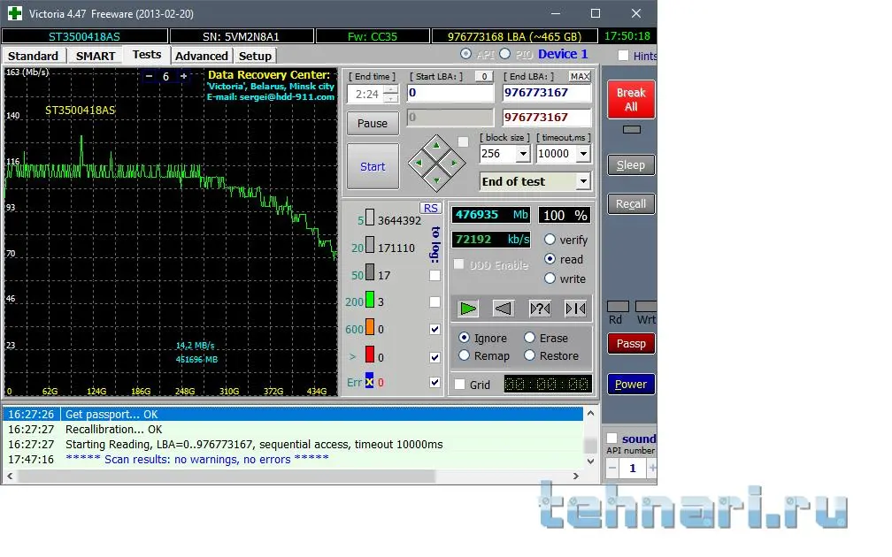

нормальный тест ребят? кстати на столько он и заполнен,где график начинает идти вниз. Смарт хороший показывает гуд. Прошлый тест был такой же,хотя в тот раз почему то вылез встроенный антивирус Windows 10 со своим уведомлением,в этот раз не вылезал. Данный диск никогда не лечили.

Чистый график, проблем не видно. Работает и пусть себе работает дальше.
спасибо,выложил потому,что график скатился вниз в конце
какраз таки и нужно на них обращать внимание. это начало диска - и в начале диска должна быть самая большая скорость работы диска без провалов, а в конце диска всегда снижение скорости - это связано с тем что радиус блина увеличивается и головка тратит больше времени на то чтобы перескочить к нужному сектору.
если в начале провалы - это скорее всего файл подкачки это место задолбал до дыр и если смена шлейфа и форматирование и виктория не помогает то просто советую отрезать начала диска до места(чуть больше) где сбоит(обычно просто удаляю диск с и оставляю его неразмеченным) , а оставшийся обьем использовать под файлопомойку, а под винду новый винт..
Отчего же головке тратить больше времени? Да, на периферии блина, головке приходится проходить бо́льшие расстояния, но ведь там и линейные скорости выше, которые прямо пропорциональны радиусу v=ωR, где ω - угловая скорость, величина постоянная.
