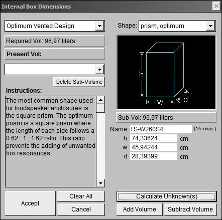

Тяжело из такого дина без измерения сделать саб.Добротность и эквивалентный объем правда вполне позволяет сделать саб домашний,но только в З.Я с панелью пас объемом примерно в 60литрах .Если на входе усилителя поставить корректор,то чет может получиться.Но желательно мерять дин и считать в ББ или арте
-что за корректор? ФНЧ что ли?
-60 литров ЗЯ?
- с меньшей добротностью для ФИ это сколько? и вообще правдо что ФИ лучще чем ЗЯ?
ЗЯ согласен полностью, а усилок 7293 мостом или параллельно,

для этого дина жертвуешь багажником, делаеш щит внутри багажника и врезаешь голову. его среда обитания 80~ литров.

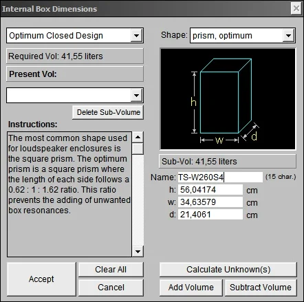

Да слышал,, звучит вполне не плохо, но я сторонник более мощного давления, мне "компрессоры" больше по душе :) W260S4 для динамичной музыки подойдет лучше чем W304R + места кушает меньше.
не катит..... нужен компактный литров на 30-40..... буду искать или посоветуйте....

Чего опять творишь? Мерить надо,писали же сколько :tehnari_ru_509:
вообщем кто какие знает, может слышал дины в маленьком корпусе с мягким напористым басом?
Почитай в инете про корректор Линквица
Да. Для ЗЯ самое полезное занятие. В машине ФИ мне имхо не очень,задержки чувствуются. Конечно,долбит,но..вопрос-через сколько минут это надоест? Мы же музыку в конце концов желаем-с,а не чтобы бестолковка отлетала. Грамотное дополнение сабовой секцией-наш выбор!
Или корректор или усилитель с псевдоЭмос..Корректор не обязательно Линквиц ,есть и проще,но не менее эффектные.
