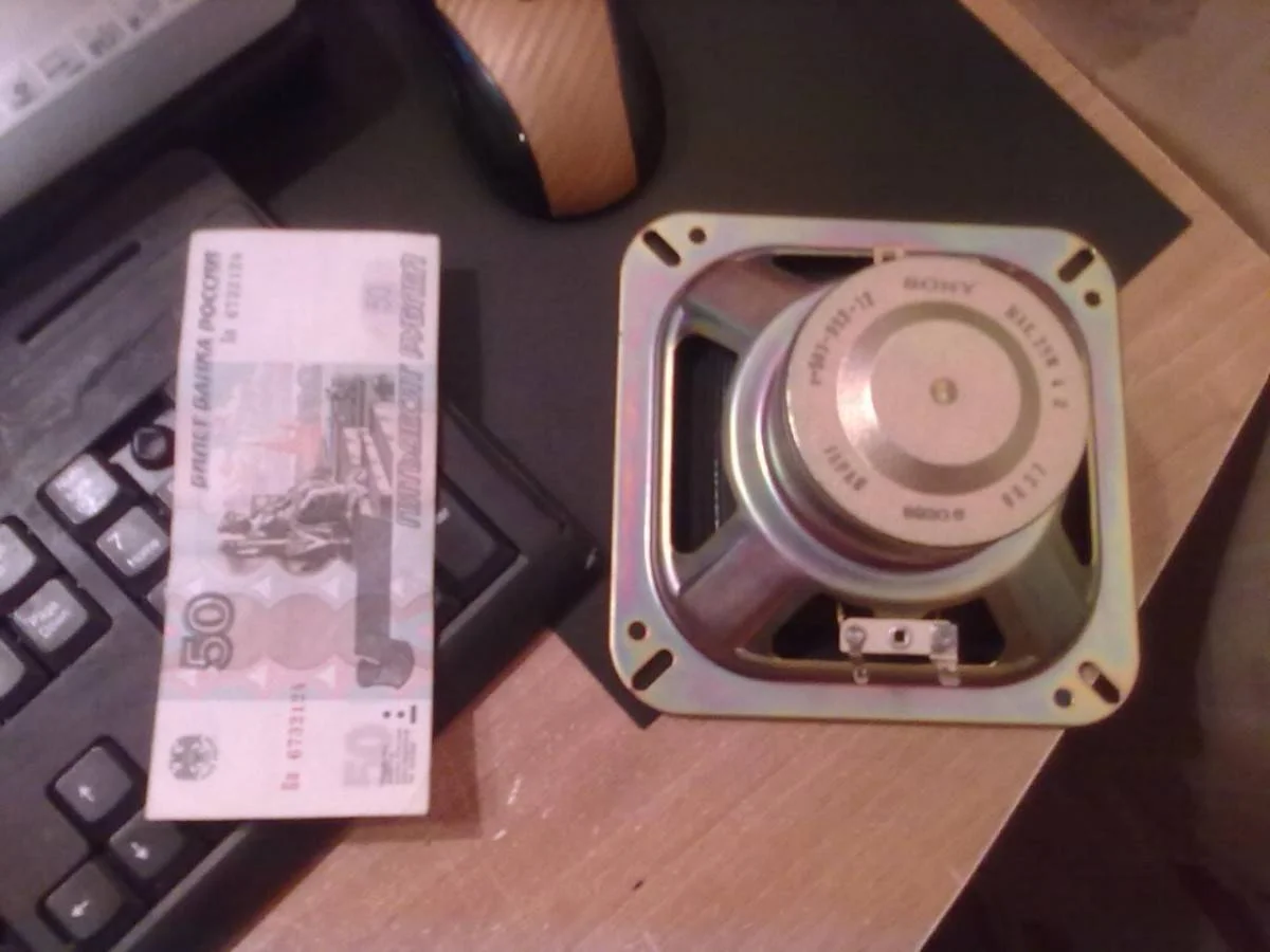

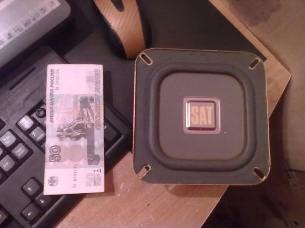

есть просто афигенные динамики sony 2 шт 25ват 4 Ом фишка что они квадратные и таких осталось в мире максимум 100 комплектов от магнитофона сони, корпуса выкинул нафиг они просто рассыпались,теперь нужно сделать хорошую акустику,какой корпус выбрать для них,родной был 6 литров закрытый корпус ,подскажите

прикольные динамики)
я понял что из дерева, а какой корпус, на скока литров, какой тип корпуса,какие размеры.вот что меня интересует
ну скорее всего надо делать такой же как был так как японцы не дураки были и всё рассчитывали как надо
В принципе обычные динамики, только форма конечно же уникальная. Но по звуку мне кажется, они ничем не удивят . Обычные 3-х Ватные среднечастотники. Для магнитофона какого-то или радио в гараж или мастерскую_ как раз будет супер, но не для качественного звука.....

Бери линейку и меряй дифузор по диагонали(с подвесом) и счиай-V (в литрах)=0.125D (в См)в квадрате. ты Получиш объем необх для этого дина.(ЗЯ).
