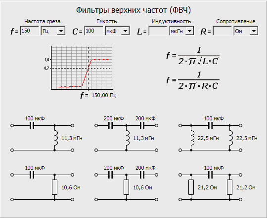

Ну ничё, сегодня в учебнике по электротехнике увидел фильтры (ёмкостные, индуктивные, Г-/П- образные), ну так вот, там написано, мол, Ёмкостные Фильтра - для нагрузки с большим сопротивлением, а индуктивный фильтр - для низкого сопротивления. Верно ли это?
Так же, там схема Емк. Фильтра показана как параллельно подключённый к нагрузке Полярный кондёр. В следующих схемах он уже неполярный. Ошибка?
И есть ли формула для расчёта ёмкостного фильтра (который паралл. к нагрузке)? Я только такую знаю:
(расчёт ёмкостного сопротивления).
И коли RC не подходит для динамиков (2-16 Ом), то буду делать индуктивный. Формулы рассчёта я найду, рассчитаю, но где эти катушки взять? В магазинах ЭлектроТоваров можно купить, зная индуктивность (Гн)?

А хочу я фильтр, да такой, чтоб срезал все частоты ниже 150Гц и состоял из конденсатора и резистора

Мне бы формулу для определения ёмкости для любой частоты среза.

если делаете просто колонки с шириков не надо фильтры. Они на то и широкополосники.
