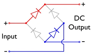

В любом случае максимальный выпрямленный ток будет в 2 раза больше, чем ток одного диода..
Рискну спросить - каким же образом?
В двуполупериодном выпрямителе в каждом полупериоде работают 2 из 4 диодов. И включены они последовательно. Откуда будет удвоение?
А не параллельно ли?
Кхм...никак нет.
а прибавь 1+1 и получиш.......... DANIELLOS дело говорит .
Ну всё правильно, когда на верхнем контакте +, ток идёт через первый диод в нагрузку, в этот момент на нижнем контакте минус и ток идёт через третий диод..
вот и получается удвоение
Угу. Идет. Только в обратном направлении.
*когда вспомним Кирхгофа, нарисуем токи по цепи - все встанет на свои места. :)
Если один дал тебе сто рублей, а другой забрал сто рублей, то через тебя прошло двести рублей?
Ох, ребята... Попробую внести ясность. По-моему, так:
1. В каждый момент времени "работает" только одно плечо моста, представляющее собой цепочку ПОСЛЕДОВАТЕЛЬНО соединенных элементов Диод - Нагрузка - Диод.
2. При последовательном соединении любых пассивных элементов ток в цепи един для всех и никаких "удвоений" вроде бы быть не может. Но!
3. Максимально-допустимый ток через диод во многом определяется тепловым режимом работы кристалла при непрерывном протекании этого самого тока, т.е. балансом тепловыделения и теплоотвода.
4. С учетом того, что в мостовой схеме каждый диод "работает" только в течение половины периода, а в течение второй половины - "отдыхает" (хотя, строго говоря, какая-то небольшая мощность за счет обратного тока и высокого падения напряжения всё же выделяется), действительно можно считать, что допустимый ток примерно вдвое выше паспортного.
Справедливо в целом (когда танцуем от номинальных и пиковых значений), но не для данного случая.
у Д242Б (см. характеристики)
Максимальный прямой (выпрямленный за полупериод) ток,А - 5
Максимальное прямое напряжение,В - 1.5
Т.о. получаем до 7,5Вт рассеивания на каждого. При этом у ТС диоды сидят без теплоотвода. Если пара ампер их не прибьет - уже хорошо.
