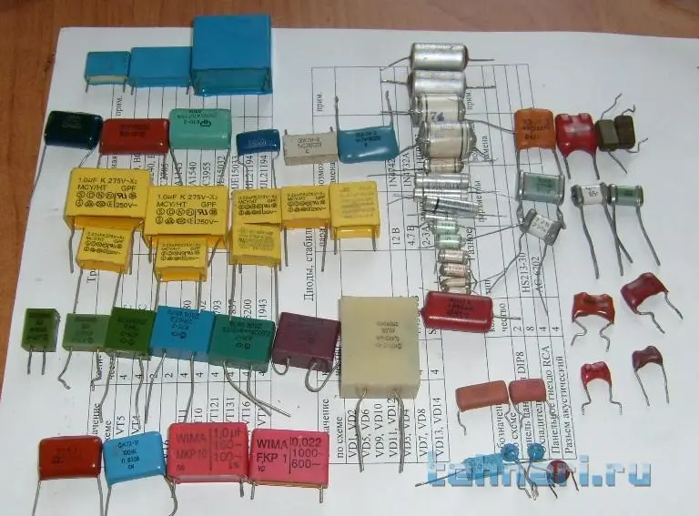

Для гитары что ли? Тогда ставьте что есть, для гитарного усилителя КНИ не критичен.
Нашел старую свою фотографию.Первый ряд сверху левая половина 3конденсатора Эпкос полипропилен.второй ряд советский и китайский полипропилен К78-2,третий ряд пусковой полипропилен желтый.четвертый ряд точный полистирол,одни из лучших конденсаторов. К71-7.И внизу пара К73-17 и полипропилен Вима.
В правой половине сверху вниз в столбике первые 2 венгерские аналоги МБМ, а затем 13 древних полистирольных конденсатора.Еще ниже два польских аналога К73-9 ,но лучше по качеству.В самом низу
НПО конденсаторы ,один стеклянный,остальные КД-2,одни из лучших в коррекци. И в самой правой стороне различные типы слюдяных конденсаторов с серебрянными обкладками.СГМ,КСО и К31-11.
