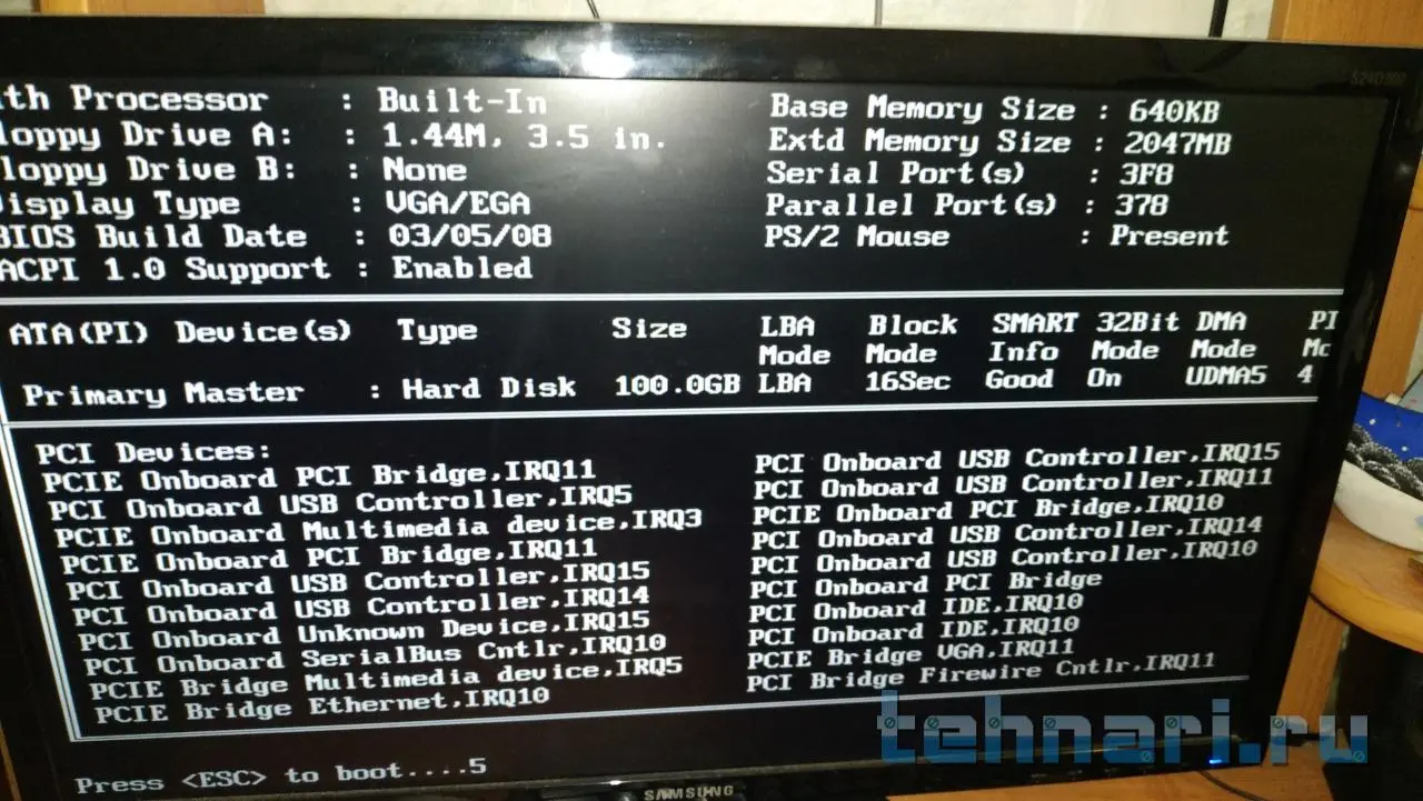

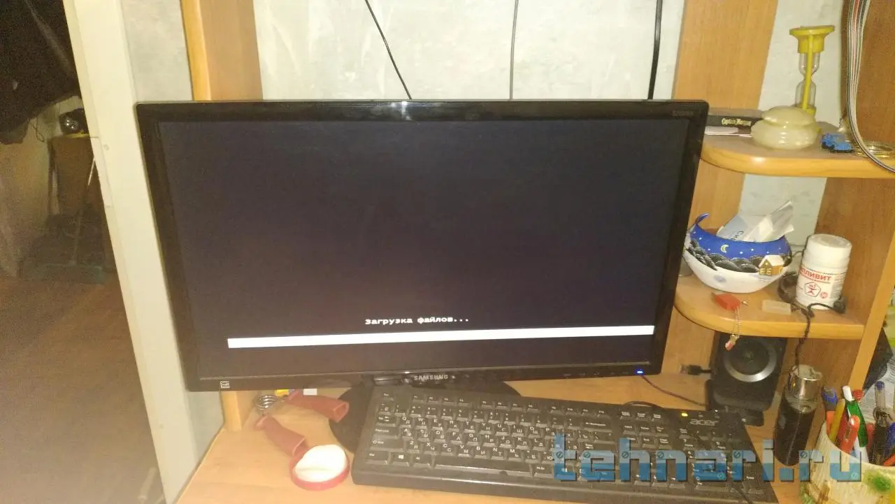

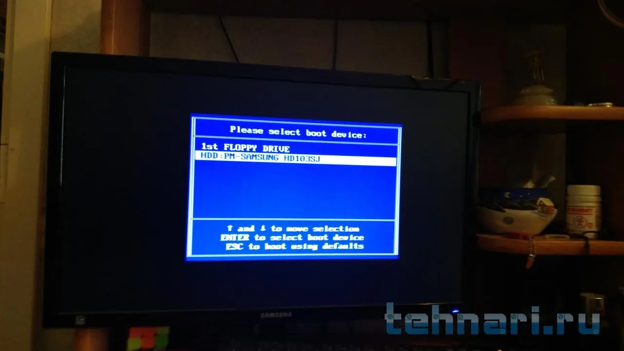

Добрые люди, нужна помощь: компьютер зависает при загрузке Windows

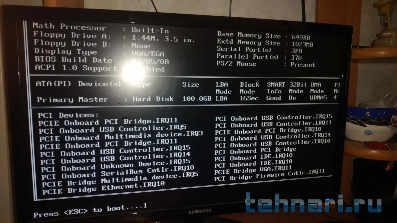

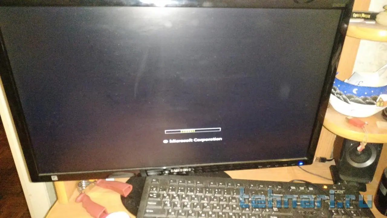

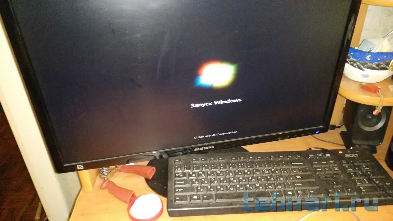

Мать asus p5b-e, проц intel e 6400, видео карта временно gts 450, оперативная память kingston 2 гб. В биосе работать можно без зависаний, а вот при выборе любого режима идет загрузка и на лого винды зависает, другие режимы тоже самое.При установке новой винды, так же виснет. Хард определяется. А еще если отключить от сети всегда слетают настройки биоса. При включении, есть сигнал удачной загрузки системы. Жд проверял на рабочем компе, работает. И в смарте вроде тоже все ок (скрин).

Проверить батарейку биос

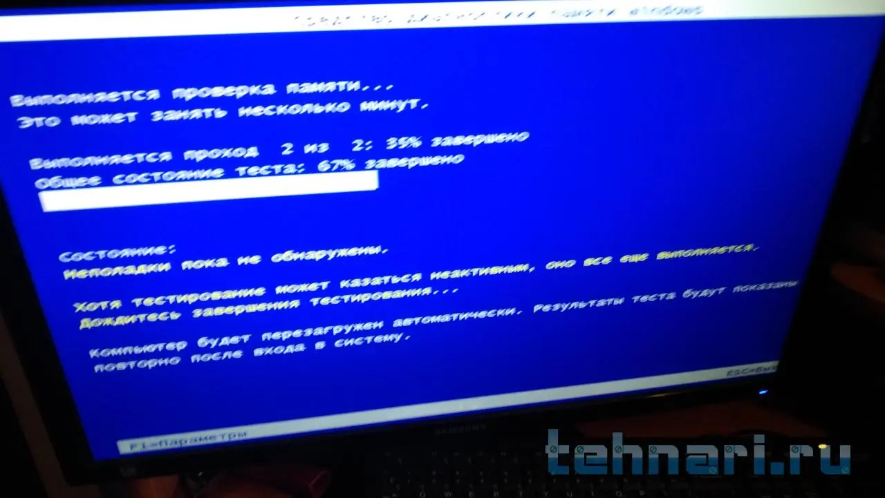

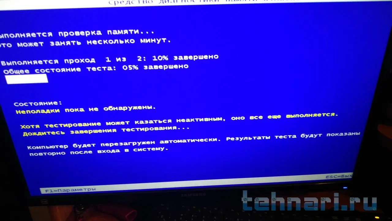

Проверить озу на ошибки
Протереть ластиком контакты видеокарты и озу.
Посмотреть материнку на наличие вздутых конденсаторов.

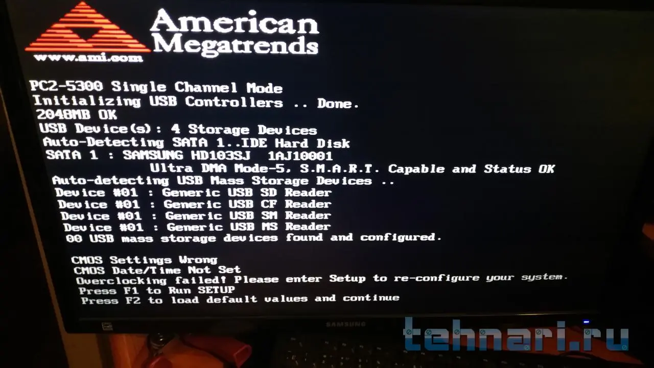

Замените батарейку CR2032 на материнской плате, потом зайдите в настройки BIOS, загрузите оптимальную конфигурацию, выставьте верные дату и время и выйдите с сохранением.
Как давно вы делали профилактику системного блока (чистка от пыли, замена теплопроводящей пасты и т.д.)?
Батарейку вставлял новую, попробую другую. системник чист, тп недавно обновил. Попробую отпишусь.
оверклокинг файлед? а что с ней делал.
Ни чего, комп от сети выключали. То есть это после каждого отключения от сети происходило,но всегда дефолт выставляли. щас заменил батарейку и вроде норм, больше данного сообщения не появляется.

Без ошибок память.

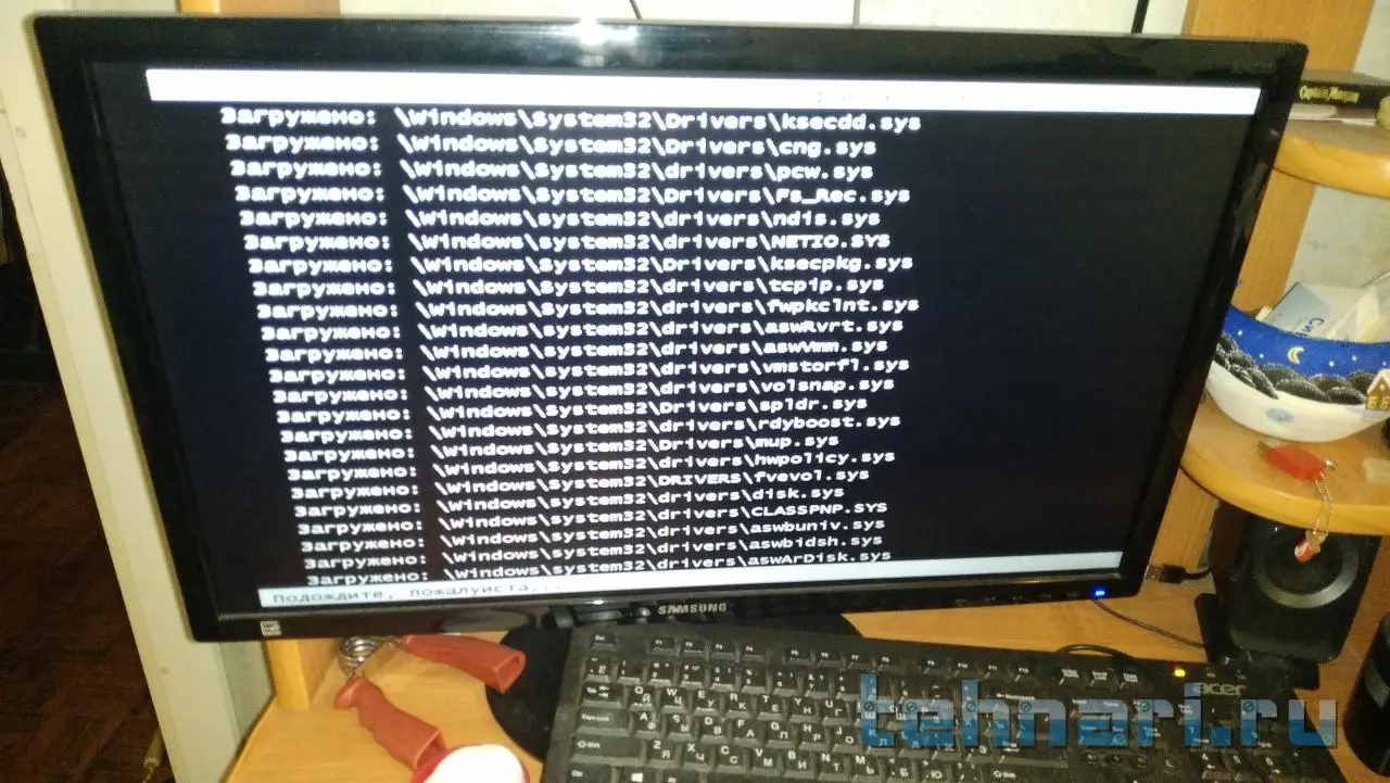

хард на бедблоки проверь.
кстати вижу там хвосты аваста. выброси каку.
SATA-кабель проверьте, возможно, плохой контакт. При возможности замените его.
И попробуйте установить систему с другого диска или с загрузочной флешки, есть вероятность неисправности DVD-привода.
Советую сначала исключить возможные проблемы по "железу", а уже после переходить к софту.
так. посмотрел. aswardisk.sys - это действительно кусок богомерзкого аваста. у тебя система всегда валится на нем, или так повезло сфотографировать?
так. для экономии времени предлагаю действительно сделать чистую установку на другой хард. должно прокатить. и потом уже из под винды смотреть что за хрень.
Аваст тут пока не при чём, у топикстартера даже с нуля система не ставится, тут явно проблема по "железу".
а я ставлю на хард. и ежу понятно что на нерабочей системе нельзя удалить антивирус. просто я к тому что он добавляет тумана. и неизвестно что он имел в виду. попытку восстановить или чистую установку. если у него винт бедблочный. ну один хрен результата не будет.
Ребят, при установке системы с флешки и с диска так же подвисает. Шлейф менял, попробую еще заменить, менял разъемы подключения. С чистой установкой на другой хард, пока не получится.
Как проверю викторией отпишусь. Всем огромное спасибо за помощь.
