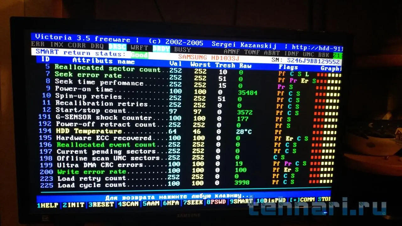

Это смарт харда в виктории, полный тест проведу чуть позже.

да пофиг на этот смарт. тебе надо поставить проверку на битые блоки. это пц надолго. но нужно.

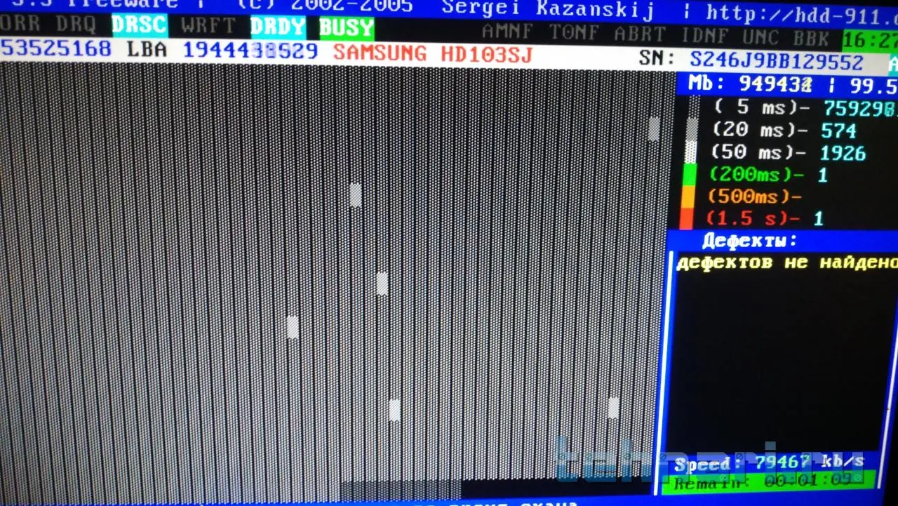

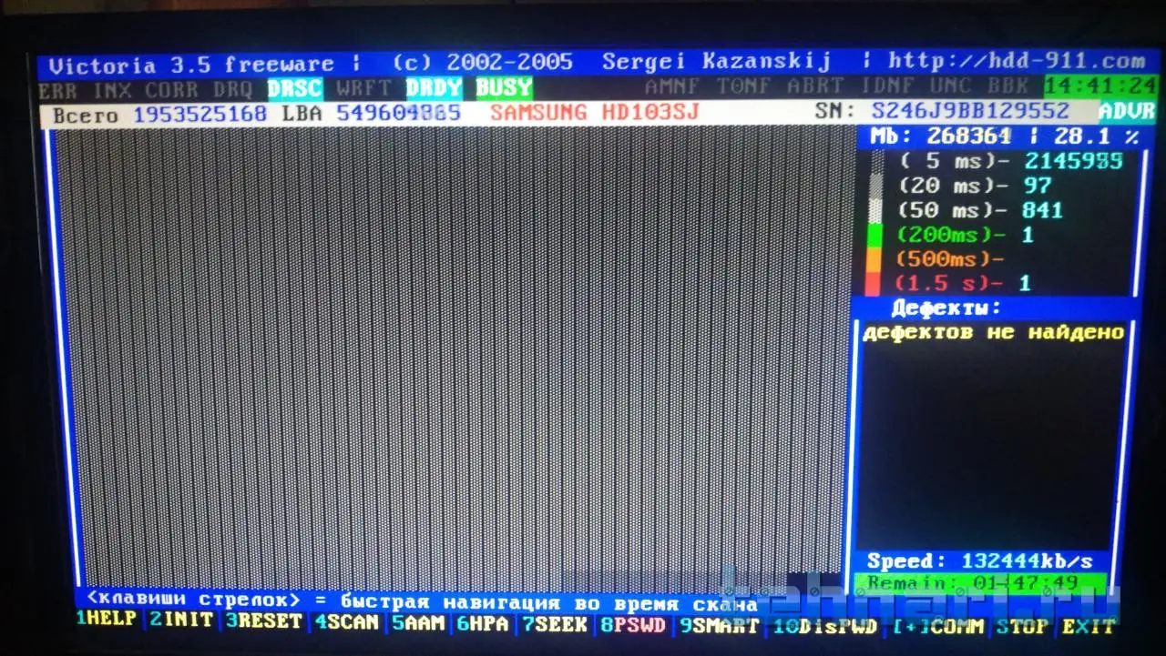

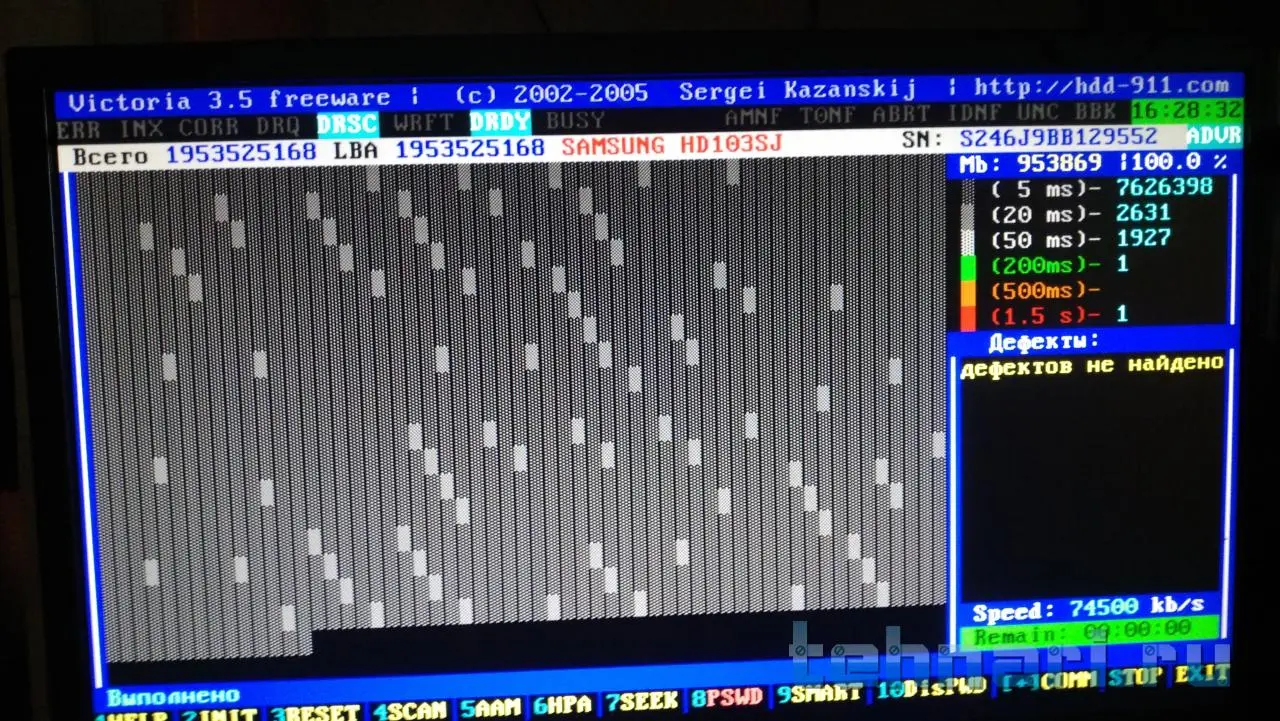

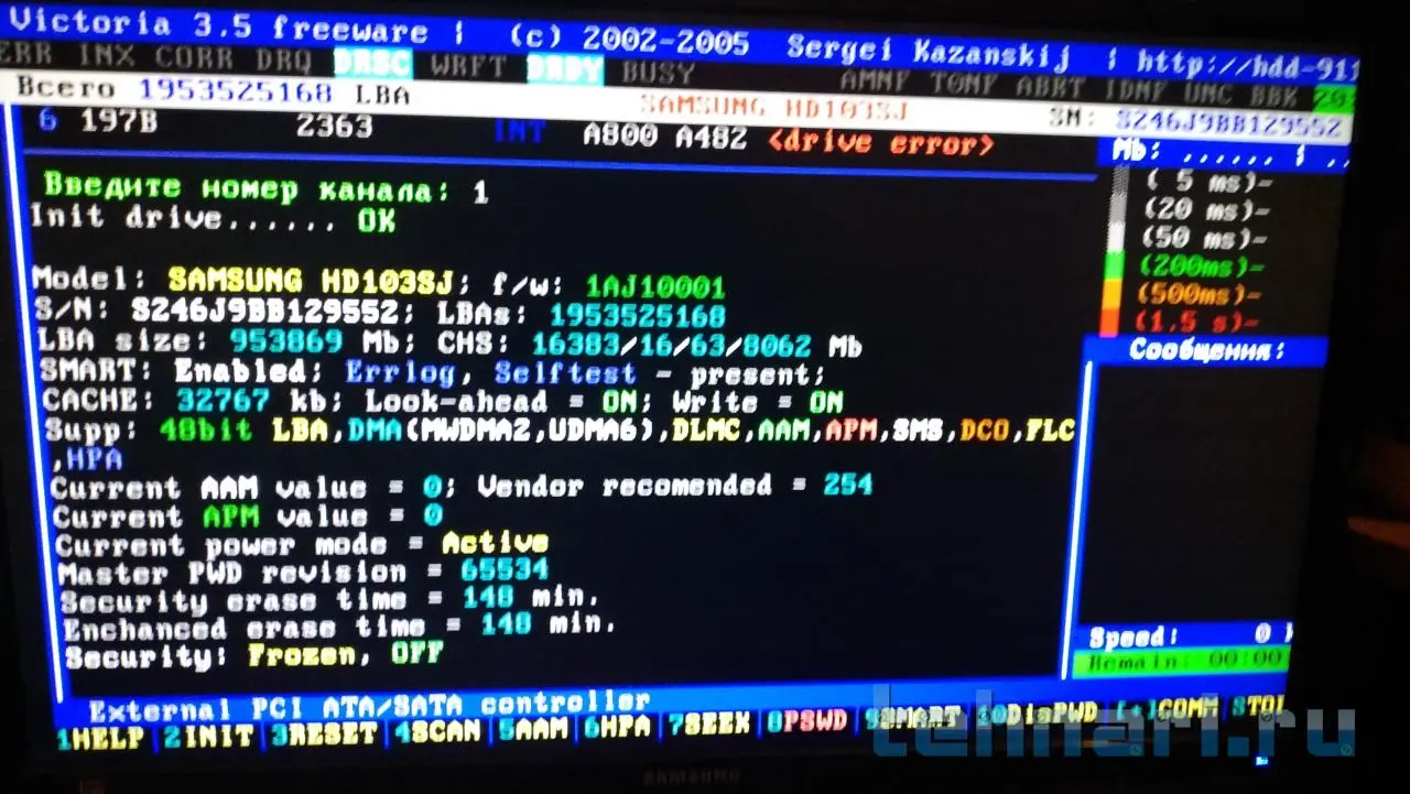

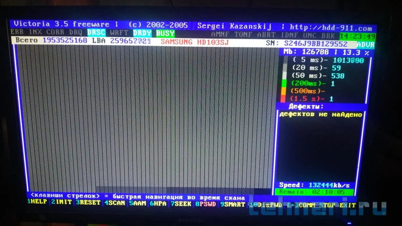

Добрый вечер, сделал скан диска викторией, скриншоты прилагаю.
    193.5 KB · Просмотры: 55
    230 KB · Просмотры: 45
    263.7 KB · Просмотры: 48
    203 KB · Просмотры: 56
Подготавливаю диск для установки винды, отпишусь по итогу
вау. у тебя анализы чистые. вопрос. у тебя всегда загрузка встает на одном и том же файле?
Он всегда виснет в процессе загрузки (на лого винды). Или вы имеете ввиду при загрузке в безопасном режиме? Может настройки в биосе какие то поменять?И чистую не поставить, тоже виснет при загрузке, я пробовал ссд поставить, но тож виснет, теперь попробую 2.5 на 500, раздел на 117 гб есть чистый. мож проканает. так же хочу добавить, что хард подключен через переходник molex sata.
ага. в безопасном режиме. посмотри на каком месте.
второй вопрос. на обчном харде. во время зависания. приложи ухо. ну, или стетоскоп, если есть. к нему. я не прикалываюсь. если что. и послушай что там. если тишина - это одно. если повторяющиеся трели - другое. если он че-то там без конца делает - третье.

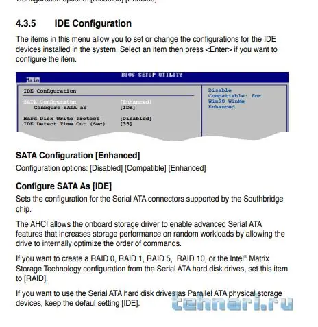

и посмотри что у тебя тут
