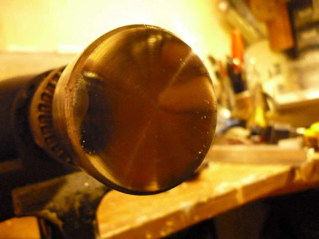

А я тем временем сделал ручку регулятора громкости.... снова из конденсатора :D
Далее видно, что торец вроде как не совсем хорошо отполирован
Я и не хотел зеркального эффекта. А на торце пытался сделать мелкие круговые канавки, чтоб свет переливался лучами. Конечноже ничего не получилось :D но и вида особо не портит.
чтоб зеркальным было надо шкуркой на 800-1000 пройтись и пастой ГОИ или притирочная паста для клапанов тоже подходит) ее на тряпочку и тож также и будет зеркало) я так двигатель на мотоцикле полировал, потом причесывался глядя в него :D

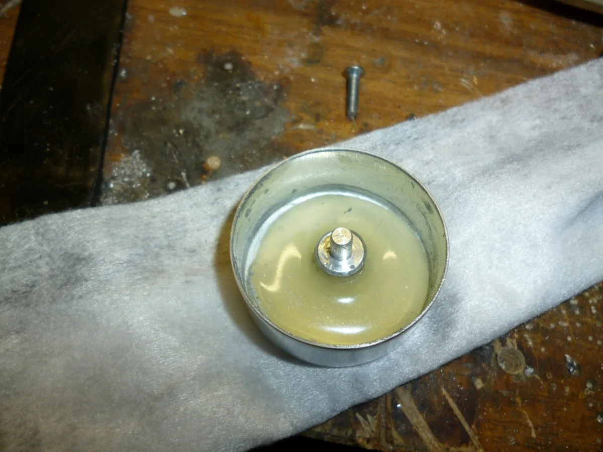

и еще вопрос как закрепил в патроне дрели? обратную сторону сфоткай плиз)
Ну взялся блин учить :D:D Я ж написал, что мне не нужен зеркальный эффект. А чтоб блестело, прошелся твёрдым войлоком, оборотах, эдак, на 2500 :)
Там вал, отцентрован и посажен на термоклей. Особо не разбежишься, т.к. при трении заготовка нагревается, но потихоньку, не торопясь нормально.
а как отцентровал и тд и тп) в подробностях можно?) а вот потом как его к резистору подсоединять?) тоже на клей?)
Центровал на горячем клее, с помощью штангенциркуля. Т.е. сначала капнул немного, потом быстренько отцентровал. Потом залил основательно :)
К резистору будет крепится точно так-же, феном разогрею клей, вставлю покупную ручку от переменного резистора. Далее отцентрую и залью до середины клеем.
Штангелем легко! До 50-ти сотых
