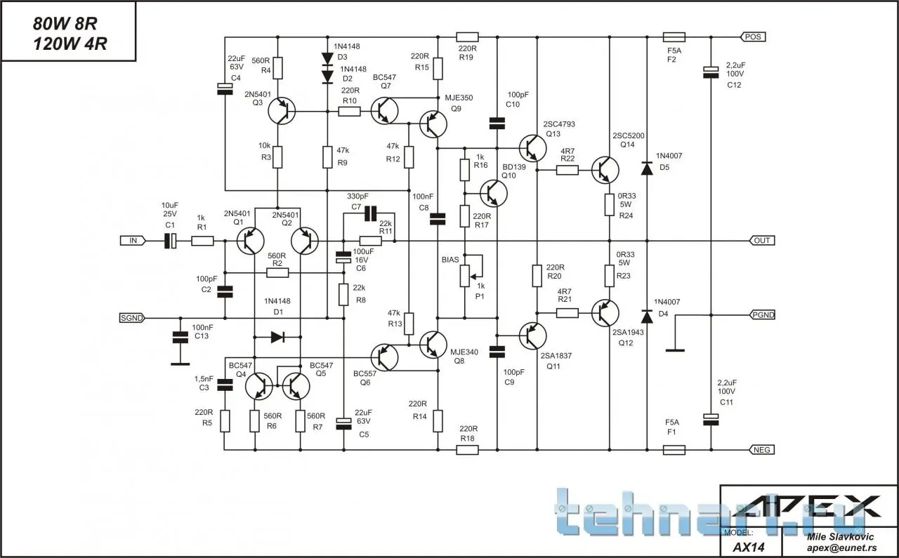

Да какие обиды уважаемый,mpsa13 на кто 815г советовали,так они и рядом не стояли по параметрам!как быть?
В термостабилизатор подойдет практически любой транзистор .
Замены нашёл,но как то как вы сказали не совсем уверен:)вс546-кт3102б,вс640-кт502е,вс639-кт503е,mpsa92-2n5401
Нормально .
Mpsa13 имеет в одном корпусе два транзистора.почему тогда там не bd139 стоит как в других схемах apex?
Вот к примеру как в этой

я так думаю этот ктс3964 будет лучше кт815г,иди я ошибаюсь?если уж его можно ставить???
Советовал я Вам этот транзистор.Можете поставить составной(если есть в наличии) Mpsa13,будет шустрей работать термостабилизация.
PS я несколько страниц уделил замене транзисторов в этом усилителе.Все коту под хвост......:fase:
PSS если Вы далеко от темы усилителей,то советую посмотреть конструкции совковых усилителей.Сравнить с данным экземпляром.И узнаете что и где можно заменить из доступного,сделанного в СССР полупроводника.
Я не совсем далёк от Унч,я принял ваши советы на вооружение!я далёк в замене,аналогах того или иного,и только учусь в этом!коль этот ,mpsa13 составной,может есть смысл его заменить на наший кт972.
Статический коэф.тока больше,или это ни как не влияет?вы мне подробно объяснить,а не упреки,если бы был такой грамотей как вы то не спрашивал бы по 10раз,что да как!

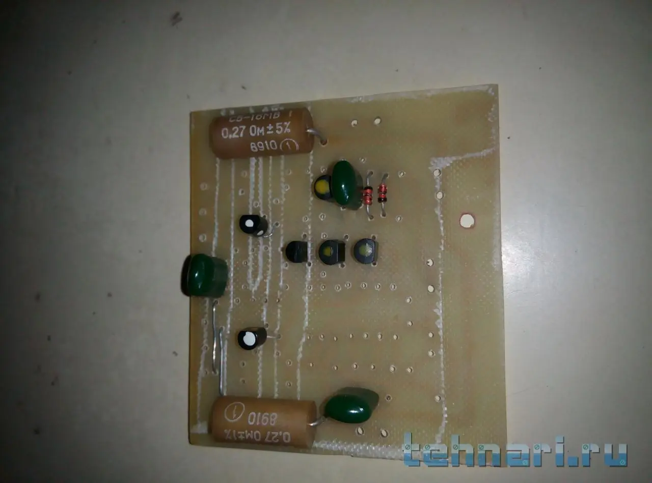

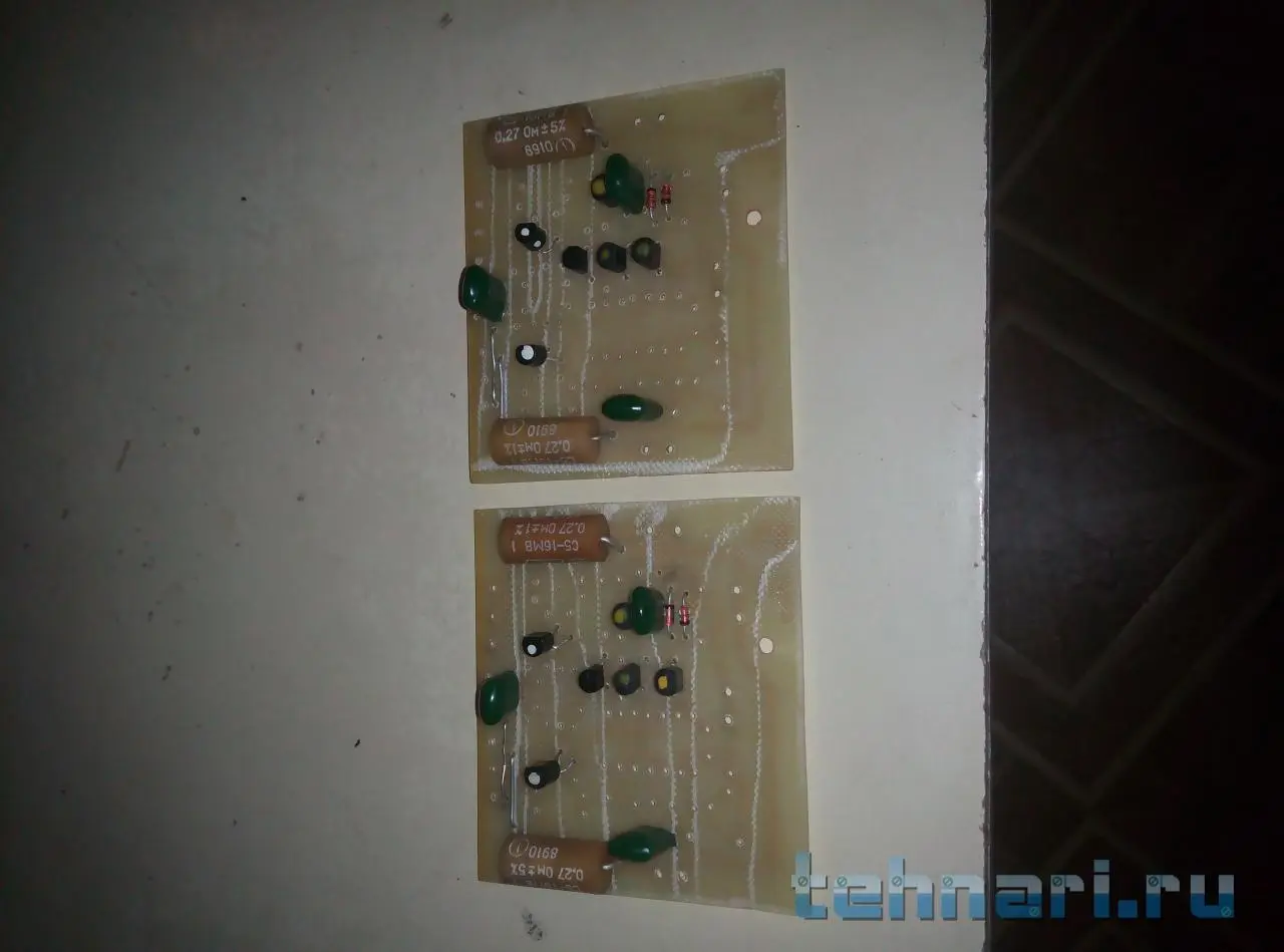

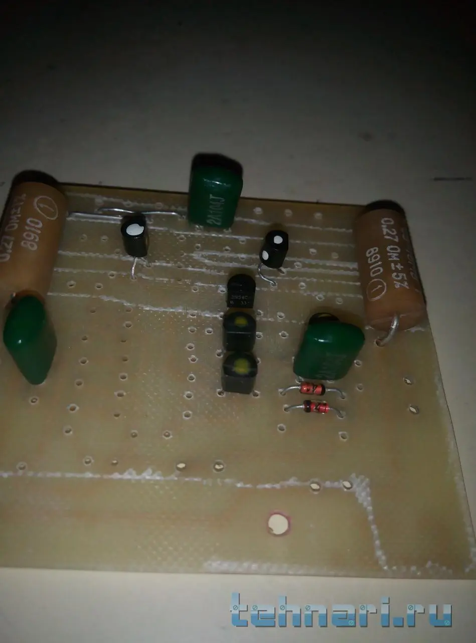

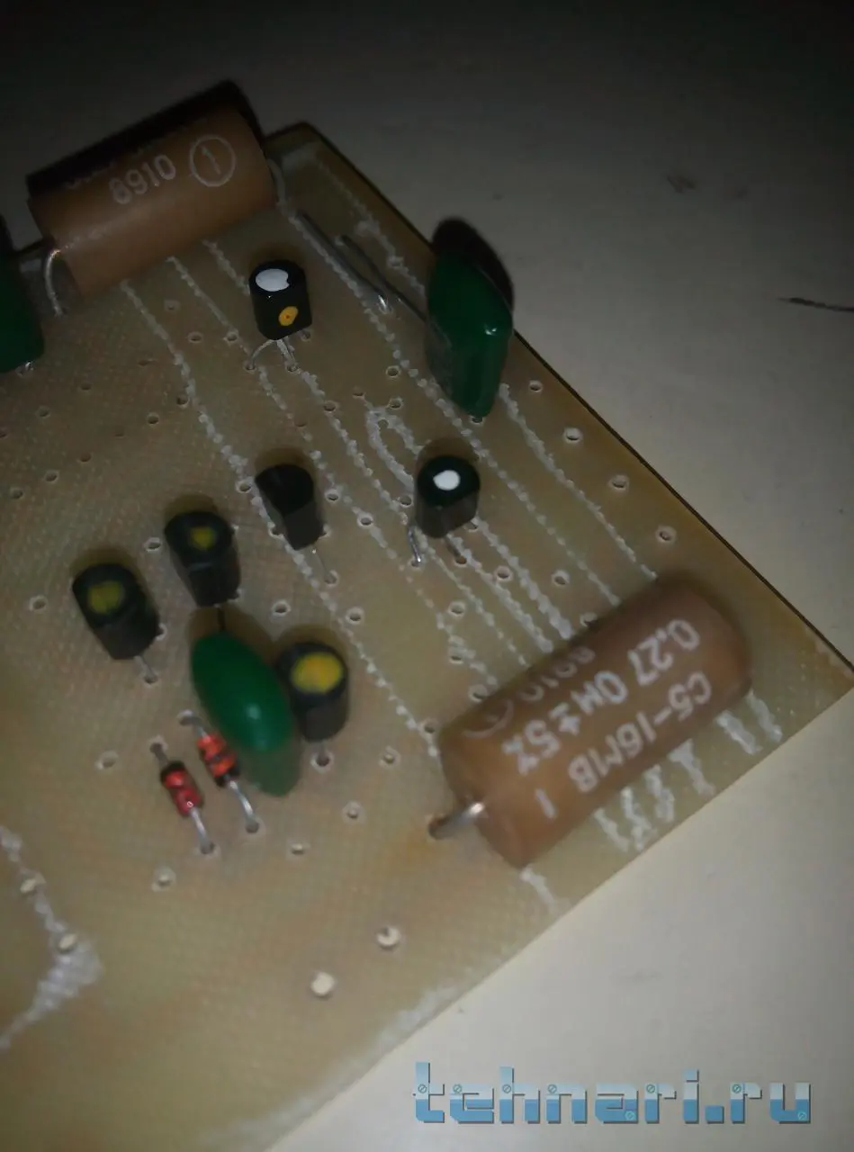

Добрый вечер,хочу продолжить данную тему,прочитал данную тему и решил собрать данный усилитель,пока что на таком этапе
    30.9 KB · Просмотры: 147
    30.2 KB · Просмотры: 130
    29.2 KB · Просмотры: 135
    31.7 KB · Просмотры: 117
Хочу ещё раз уточнить данная замена транзисторов адекватная?
Предвыход на радиаторы надо ставить?
На маленькие. Хуже не будет.
Какая именно? Я запутался , пока читал. Там транзисторы самые простые. Можно и на совке собрать. Это рабочий усилок. Его на Котах разбирали полностью. Там же и собирали. Ну, а то, что решил повторить , это хорошо. А то только трёп один на 16 страниц.
