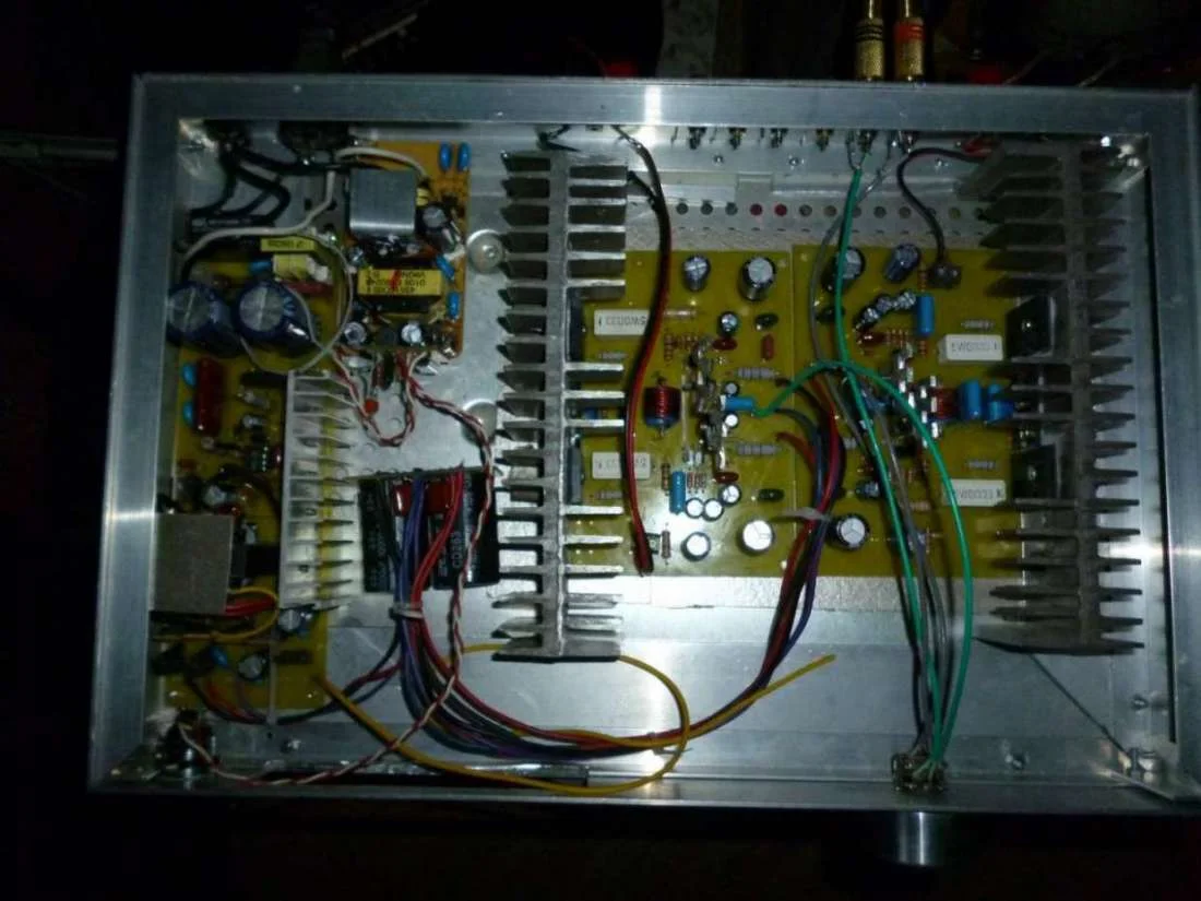

Заземление хотел сделать только чтоб не случилось той же неприятности, как было с ТДА. Но новый корпус более продуман и полностью изолирован от всей электроники (точнее, электроника от него изолированна :) )
Щас же я продумываю охлаждение... и с этим трудно :)
Когда я только начинал изготовление корпуса, я совершенно не рассчитывал на платы такого размера, ведь тогда о ЛАНЗАРЕ я даже не думал :)
Главная сложность в том, что сверху будет стеклянная крышка, которая сведет на нет всю конвекцию. Остается либо вешать по два 40 миллиметровых вентилятора на каждый радиатор, либо как-то по-другому располагать пару вентиляторов, что бы осуществить более эффективную циркуляцию воздуха. И все бы было нечего, но я не хочу сверлить боковые панели... Получается что вентиляционные отверстия будут только в дне, и то, большая их часть будет закрыта слюдой. Там, где необходимо, в слюде, я сделал отверстия. Как быть дальше - ума не приложу...

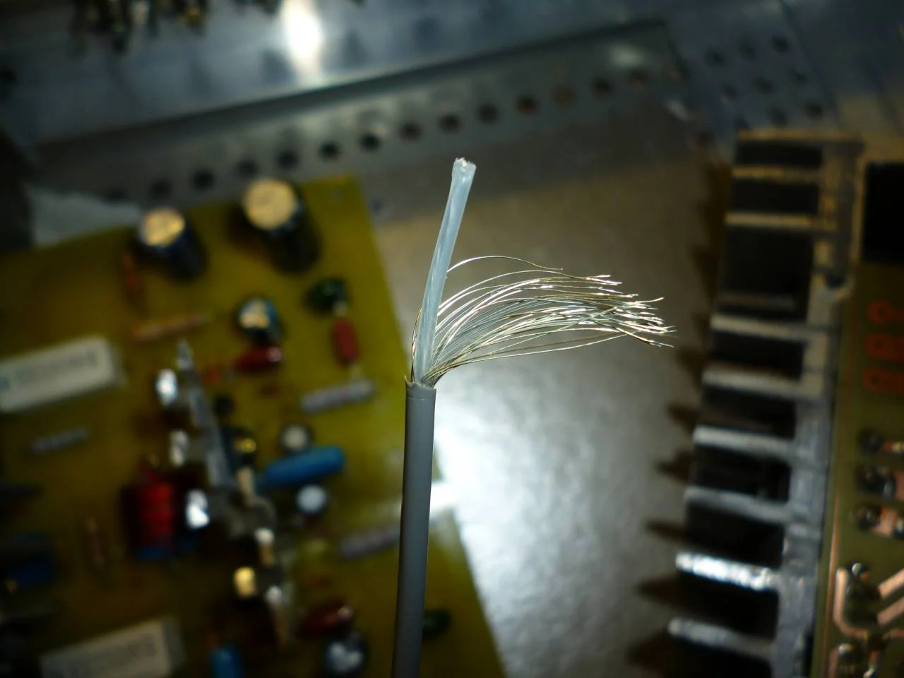

Удалось на халяву раздобыть вот такие чудесные посеребрённые провода!
Кстати, всё паял припоем с 7-ми процентным содержанием серебра.
Ну и пока разводка проводов выглядит так
Это временная мера, просто не терпелось ввести усилитель в эксплуатацию :D

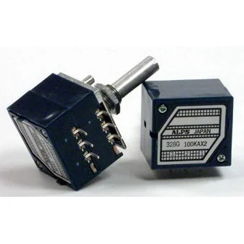

Регулятор громкости дешевенький, но с мягкой приятной механикой. К сожалению ничего лучшего пока найти не удалось :(
Если кому не трудно, подскажите марку или бренд путёвых потенциометров.
а зачем серебро в усилителе то ?
Окисление припоя меньше, удельное сопротивление припоя меньше. Ну и такие провода наверное лучше, чем китайские из неочищенной меди...

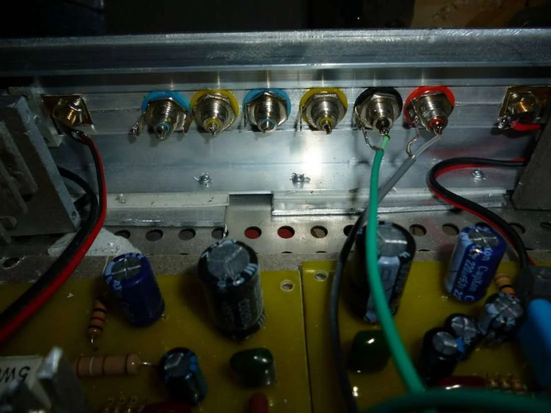

Ах да, сигнальные провода от усилителя до источника звука точно такие же...
Ну, такие то я находил :)
Хотелось бы в пределах 10$ хотябы tehno003
А зачем столько входов ??

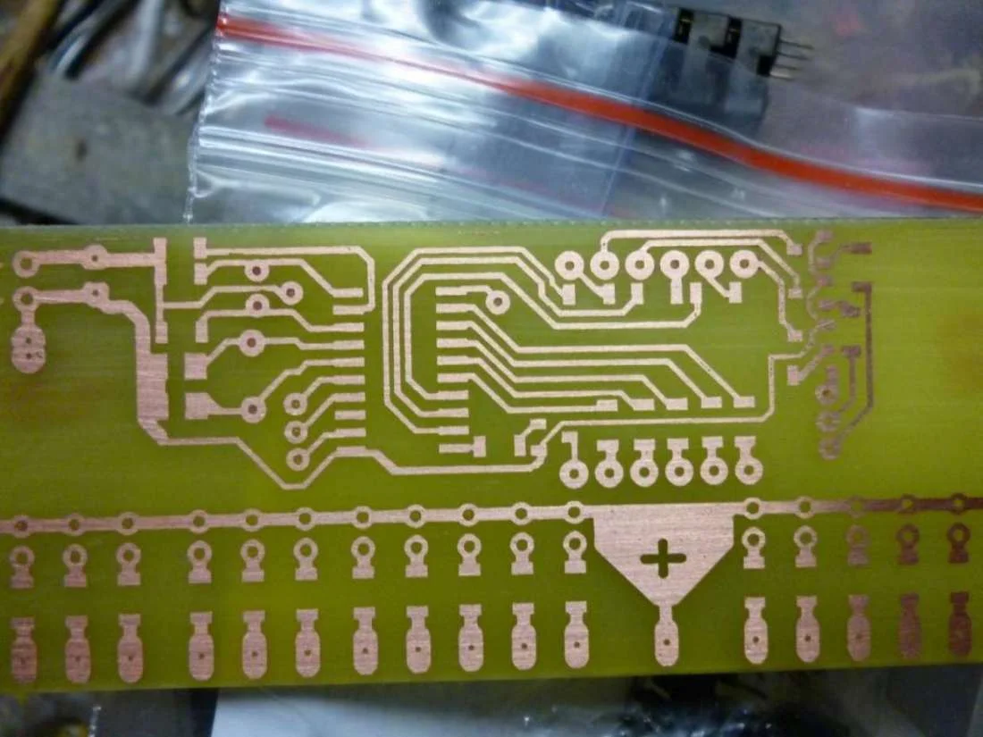

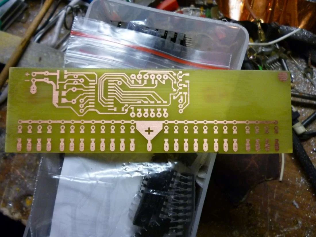

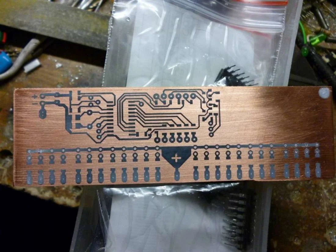

Вот, занялся новой платой индикации. Часы будут реализованы на микроконтроллере ATtiny2313. За основу взял схему Валерия из этой статейки http://www.tehnari.ru/f170/t61889/ только с транзисторами на катодах индикатора. Печатную плату рисовал сам.
Вот она технология ЛУТ!
Местами расстояние между дорожками 0,1мм :)
