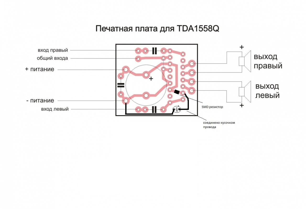

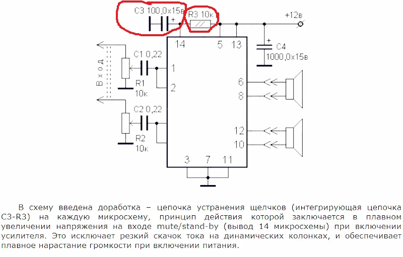

Поможет ли такая доработка убрать хлопки при включении .
И если у меня печатная плата уже сделана можно ли доработать её вот так

впринципе можно,но смдрезистор я бы не советовал.....
схему тоже хочу проверить на работоспособность........но это я буду делать тока часа в 2 дня по москве....
А чем он хуже? Вроде должен выдержать. Интересно какой там ток. И можно ли проводками соединить конёр. Ну ты отпишись как проверишь.

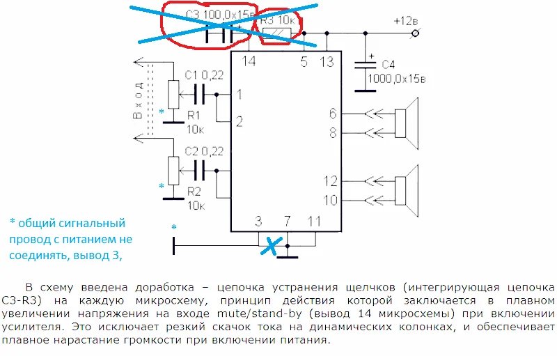

вообще-то можно поступить проще, 3 вывод оставить только на сигнальный общий провод, а 7 и 11 это ибщий провод по питанию, т.е. 3 общий ко входу и выходу усилка и 7 и 11 общий по питанию, тогда щелчков не будет.
там 12вольт 4А......
а схемой можно??
звездочкой обозначил сигнальный общий провод

быть не может, где-то напутали.

не будет работать мс если отсоеденить 3й контакт от общей массы!!!

звездочкой обозначил сигнальный общий провод общий сигнальный провод не соединять, вывод 3
Так работать не будет или будет, везде по разному, даже сгореть может!
на форуме этот способ где то обсуждался... не к чему хорошему не привел
о чем вы говорите начинающие электронщики?)) вы хотя бы посмотрите даташит на микросхему, там каждый ее вывод подписан, и если уж там есть замечание что 3 вывод сигнальная земля, то ее не стоит соединять с питающей землей. это разные вещи. при включении усилка скачек напряжения проходит по сигнальной земле и вы слышите стук в динамиках, когда же земля сигнала изолирована от земли питания такого не происходит. и полная глупость что если 3й вывод отсоеденить от 7 и 11, то схема работать не будет.
короче щелчок тока тише стал и все!!!
собирал по схеме Валерия(печатная плата в первом посте) . Работает нормально но пробовал отключать 3 контакт усилок не работает. Потом ещё раз пробовал отключать, микруха вообще сгорела (раскалилась мгновенно что аж завоняла палёной пластмассой)

так стоп!))) если по той печатке просто так выпаять 3 вывод, то конечно усилок работать не будет)) 3й вывод надо соеденить с обищм сигнальным проводом, а не оставлять его в воздухе!!, и вообще всю сигнальную цепь отделить от питающей цепи. щас накидаю печатку с изменениями.
да если отключить 3й контакт она не работает!!!!
а если ставит кондер с резюком то щелчек стает тише!
