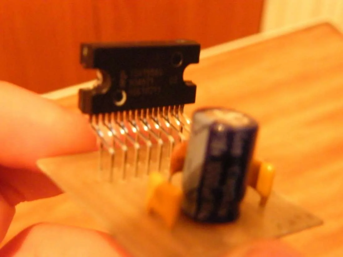

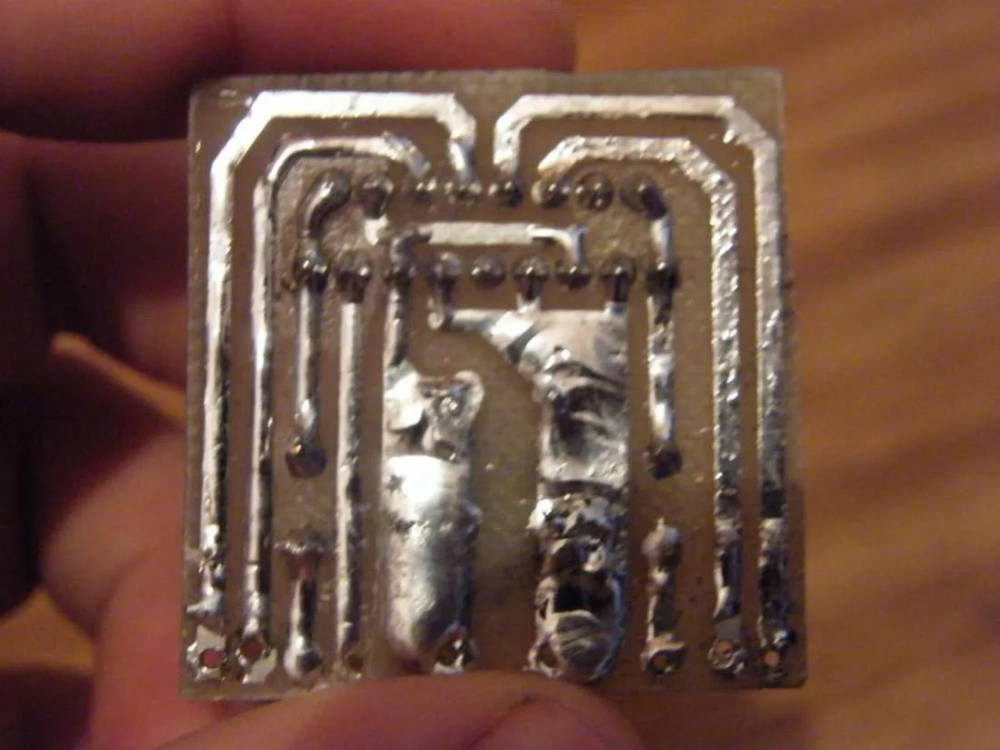

извините что вмешиваюсь, но у меня проблема:tehnari_ru_837:
у когото на какомто сайте взял печатку, всё там правильно разведено.
купил на митинском радиорынке микру тда1558, сделал плату спаял,
проверил, всё правильно. включяю в динамике стоит пердёж (больше это я никак не назову), подою сигнал с компа, нету в динамике никакой музыки.
блок питания: транс 12 волт 4 ампера, диодный мост на 5 ампер, кондёр 15000 микрофарад. Вчём проблема? подскажите пожалуйста...
спасибо за внимание!

фото вашего творчества выложите, посмотрим
вполне возможен заводской брак МС

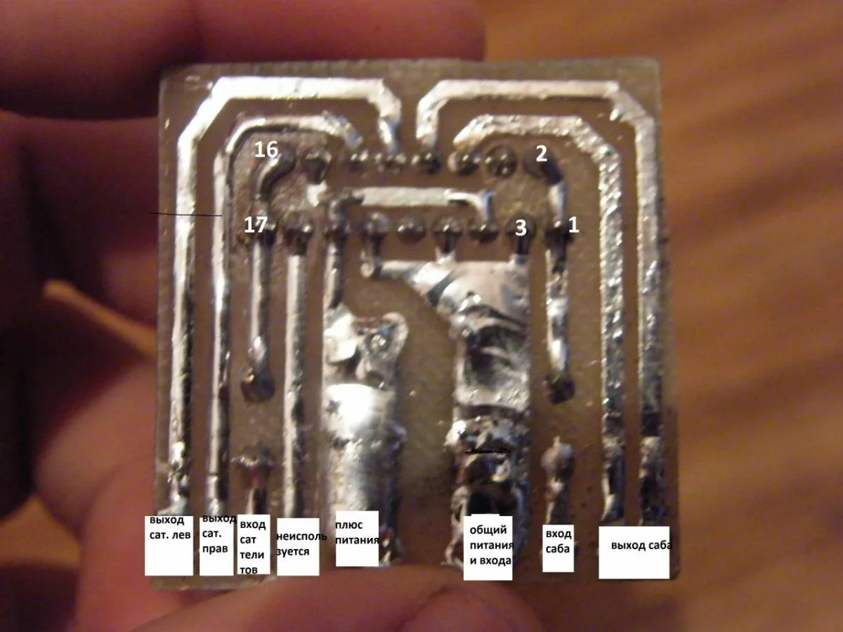

нет а кто вам сказал что будет работать???
3й вывод микросхемы на - питания сделай и будет работать!!!
сорри чет я забыл что на ПП наоборот все....
да дело не в питании, а втом, что звука который я подаю с компа ВООЩЕ НЕТ!
кстати, сейчас пол часа назад сделал на платке выпрямитель,
диодный мост KBU1005 от стиральной машинки,
кондёры НОВЕНЬКИЕ в сумме 10800 микрофарад
сглаживающие (неполярные) кондёры 100нан 7 штук и один 1 микрофарад тоже неполярный.
на мультимитре мерил, с транса 50гц, после выпрямителя с кондёрами 0 герц.
всё.
я те ссыль дал что бы ты схему оттуда взял!!!!!у тебя ваше напутанная схема!
