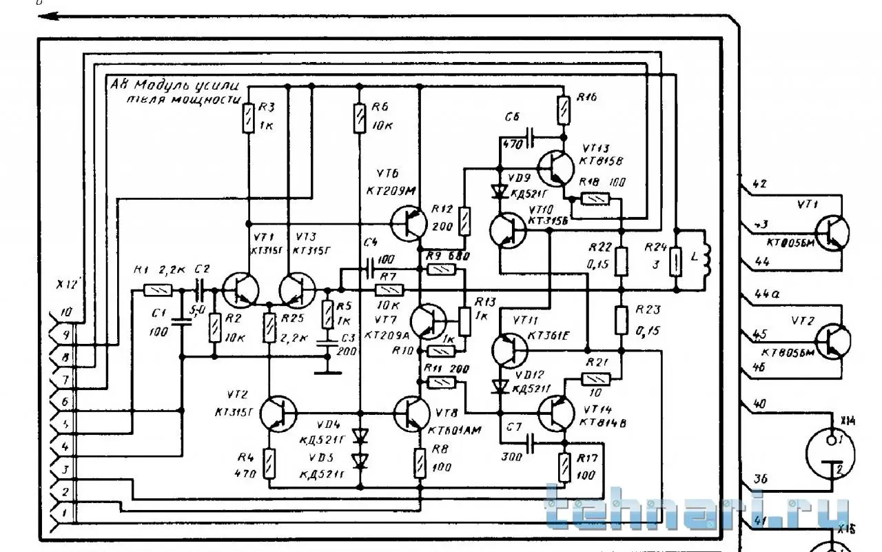

Не знаю. У меня был вариант где каждый канал был собран полностью на одной плате, начиная от предварительного усилителя и заканчивая выходными транзисторами радиаторы которых ставились прямо на эту же плату.

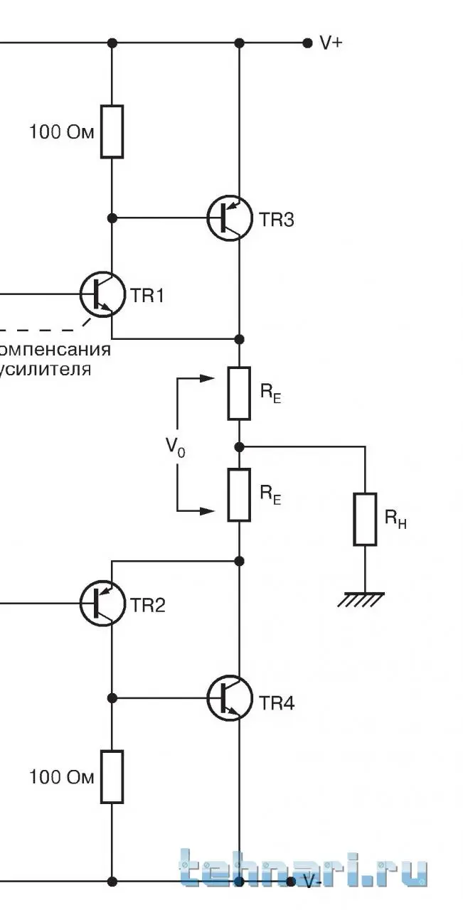

И еще один момент по организации выходного каскада в этом усилителе. Выход построен не по принципу эмиттерного повторителя, а на комплементарных парах с обратной связью.
