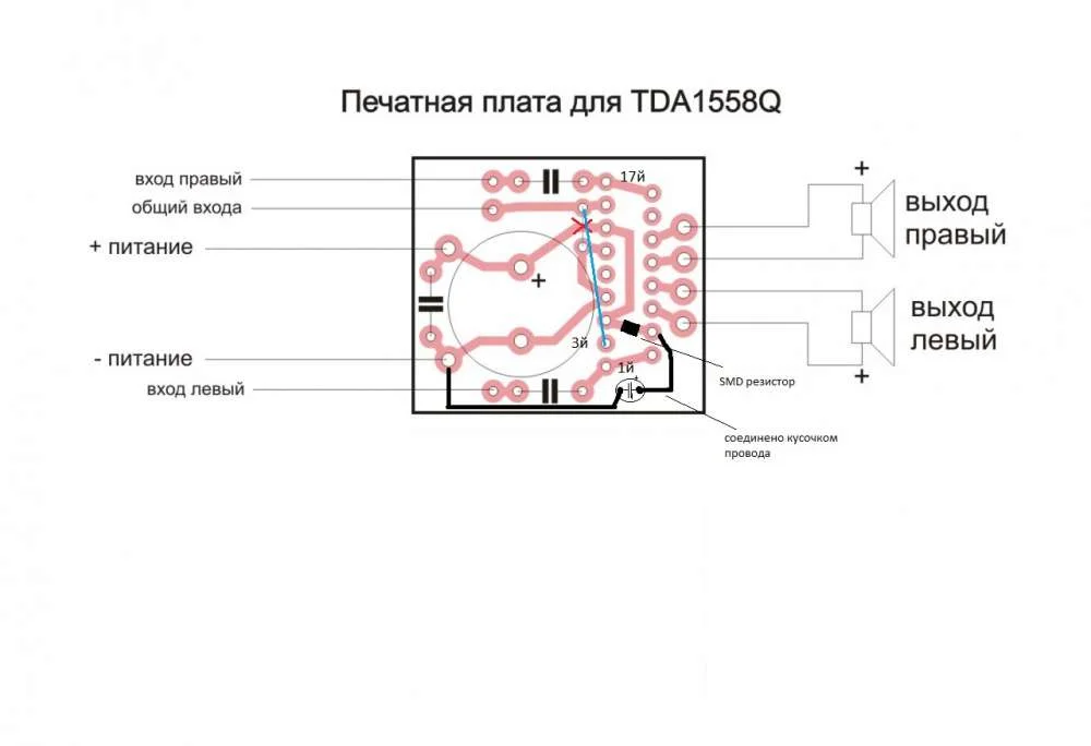

так стоп!))) если по той печатке просто так выпаять 3 вывод, то конечно усилок работать не будет)) 3й вывод надо соеденить с обищм сигнальным проводом, а не оставлять его в воздухе!!, и вообще всю сигнальную цепь отделить от питающей цепи. щас накидаю печатку с изменениями.
Давай! Очень хочется посмотреть! А то не пойму как это будет выглядеть
Там не просто выпаять 3 конакт а перемычку посмотри внимателнее :)
оказывается на печатке в 1м посте есть перемычка, между - питания и 3 выводом микросхемы, ее просто нужно выпаять, а все остальное оставить без изменений.
вот её убираешь и пипец ничего не происходит! :tehnari_ru_117:
щелчок остается?
даже гуда в динамиках не будет!!!
да если отключить 3й контакт она не работает!!!!
а если ставит кондер с резюком то щелчек стает тише!
на много тише??:) может ёмкость попробовать увеличить? или резистор:))
вообше не нужно трогать 3й контакт!!!!
ну он слышен но не так громко.......

так погодите, объясните мне на печатке в 1м посте 1 ножка микросхемы снизу по печатке? правильно?

совсем запутали вы мну!!))) вот смотрите я правильно определил где 1я и последняя ножки микросхемы?, вот и смотрите ту перемычку снимаем и переносим ее на 3й вывод микросхемы.
Нет сверху! Это для ЛУТ. Когда переводишь на текстолит получается зеркальное отражение :)
вон оно что...
уменьшить резистор до 1кОма
кондер разряжаясь через резистор задает смещение на входе дифференциального каскада в результате Ку снижается.
