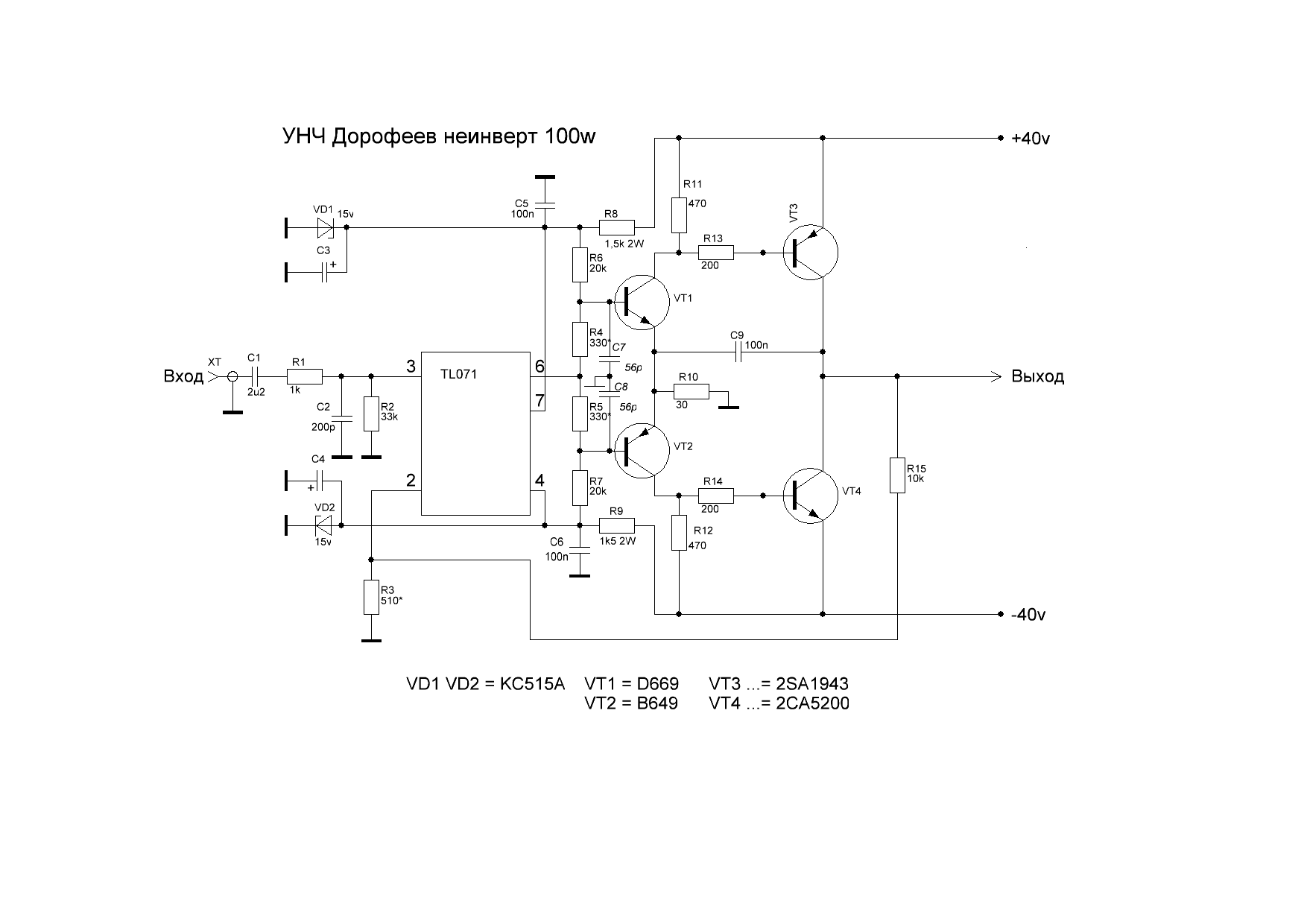

Но в сабе важная деталь входной фильтр,я прикинул вариант нового фильтра и даже плату развел, но еще не все детальки пока получил...
Номинал балансного подстроечника?
Нужно смотреть даташит конкретного ОУ, как подключать балансировку.Если постоянка на выходе в пределах разумного, можно её вообще не подключать.
Ну дак, если с 1поста делать то5532 и будет, он вообще подлежит балансировке? Глянул ДАТ -выводов для БАЛАНСИРА НЕТ!
А зачем в 1 посту сдвоенку на 1 ченнал используют?
Возможно на одной плате 2 канала собирали, это надо у автора спрашивать.
У меня плата под одиночный опер, а их до и больше разных.
У автора в 1 посту на печати вообще 4558! вроде плата на 1ченнал . а опер сдвойка-Сюр какой-то!
dmitry287 , а какой 1 канальник ОУ посоветуете в Вашу печать?

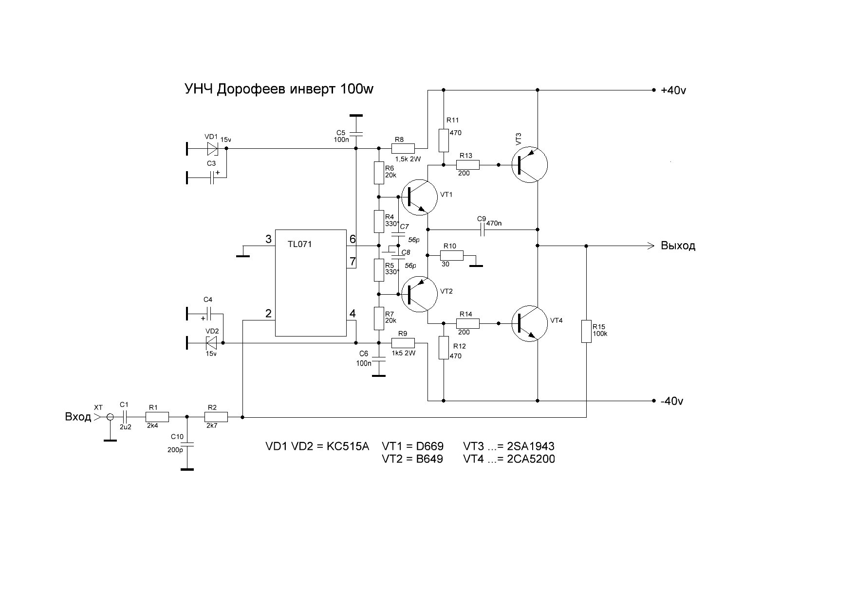

Вот для наглядности схемы инверсного и неинверсного варианта.
Опера могут быть любые, по цоколевке они в основном одинаковые.
Забыл номинал кондера С9 увеличить до 470нФ.
Поставить панельку и подбирать под свои хотелки,что болше понравится то и оставить.

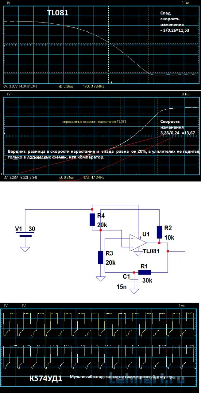

TL081 хорошо работаюьт только производителя Texas Instruments. Китайские почему то гораздо хуже, (и стоят они в 2-3 раза дешевле). Как проверить качество операционника?
Я сделал генератор, и по скорости нарастания, можно вычеслить осциллографом, можно сказать, годится или нет. Кстати, а чем Вам не нравятся К574УД1? Это, наверное, какой то брак попался. Кстати, вот браковая микросхема, вместо нормального сигнала получается ерунда. И это именно К574УД1. Тут , видно что не работает нормально нижний выходной ключ.
Вот, осциллограммы замера скорости нарастания, при напряжении питания 9в, при напряжении питания 30-в скорость растет, но не более 10%. Тут не симметричная микросхема, скорость нарастания про подъему и спаду слишком сильно отличаются, значит будут давать сильные искажения. Применять только в логике, в качестве компаратора. Кстати, много нормальных микросхем среди TL081, у которых разница в скорости подъема и спада не больше 3-5%, те и в усилителях хорошо работают. И таких большинство, но не китайских, а Texas Instruments.
Вот, реальные осциллограммы тех микросхем, что не прошли тест на усилитель. А К574УД1 вообще выкинул.
