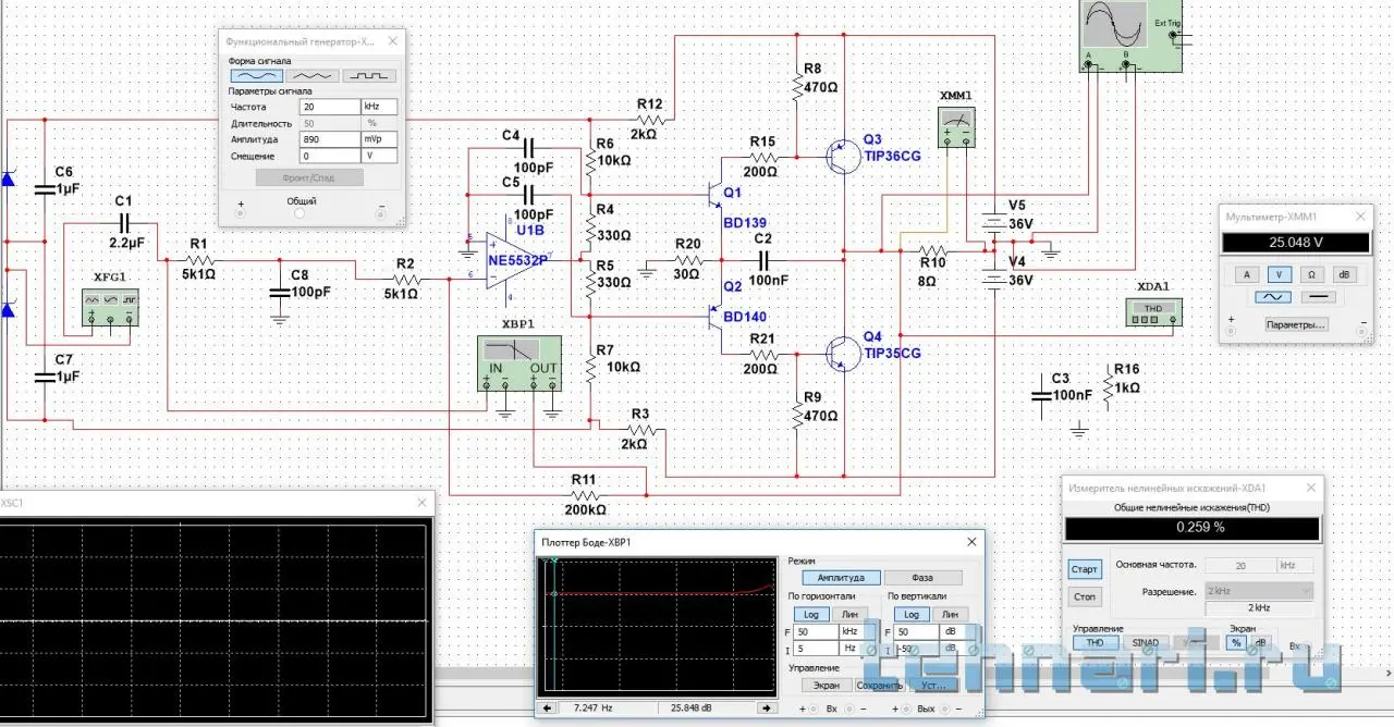

Дмитрий, не мог бы просимулировать авторскую схему с TL 071 КТ814 815Г, TIP 35 36 , сопротивление в цепи ООС вместо 200к 100к. +-36 в:tehnari_ru_281:
Какой вариант интересует, инверсный, как в журнале Радио, или неинверсный? Этих модификаций уже столько развелось...

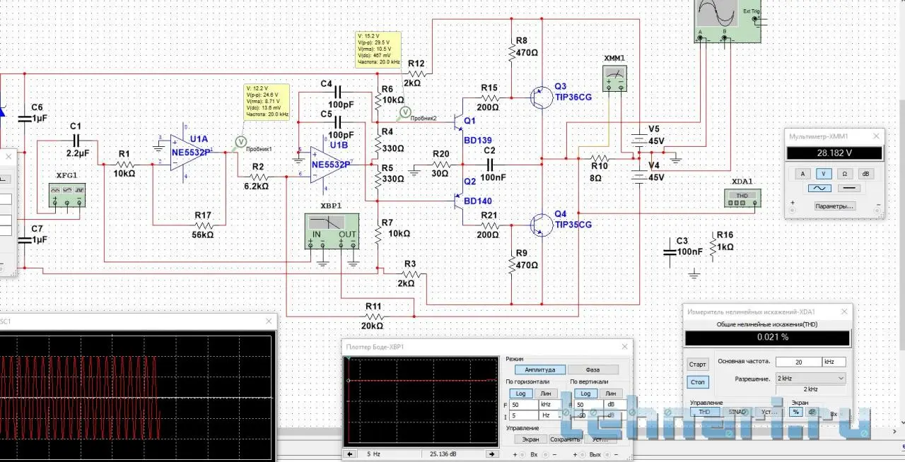

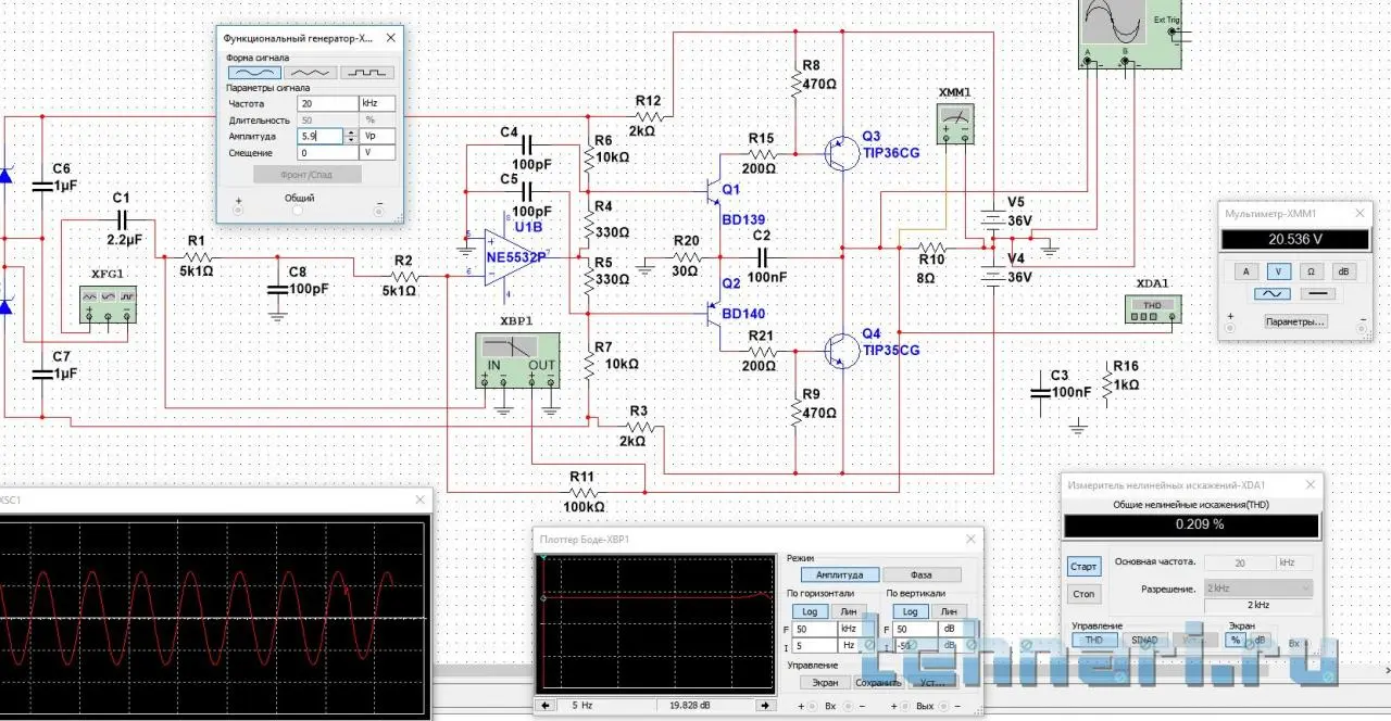

Инвертирующий 1:1 как в Радио, R15=R21=0 и R8,9 отсутствуют дает ошибку симуляции.
Во при 100к и 200к
При 100к надо ему 6в на вход вдувать , как то не очень стабильно модель работает Кг скачет.
При 200к стабильно.
На АЧХ горбик на 40кГц.
То что ОУ оставил в модели старый это пофиг, они там все идеализированные.

В реальности саб работает до 100 Гц, поэтому циферки мне по барабану.
Во при 100к и 200к
При 200к стабильно.
Спасибо. Не очень то в модели искажения уменьшились, хотя характер звука изменился значительно. Не знаю - лучше, или хуже. Надо время. Первое впечатление- очень положительное. Затем - как будто верха более проработанные, детальность,каждую щеточку- тарелочку слышно, но как- то утомлять начинает.Очень уж сладкий звук.Как у систем с применением D класса. Недавно несколько систем слушал на выставке, включая и Эдикоподобные. Араслановский помягче как то, не так все детально.Но поестественнее. Наверное, спектр у Дорофеевского не очень.По уму - измерять в железе нужно.
Вердикт не изменился, На НЧ tehnobaian
