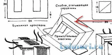

Обычно делается из злектрокартона(прессшпана) подходящей толщины
Если память не изменяет, то зазор надо делать в два раза тоньше расчетного, так как магнитная линия в Ш и П - образных сердечниках пересекает ее дважды.
Хорошая память:)...
Получаетсся прокладка у меня будет 0.2мм.А скобу стягивающую сердечник то-же изолировать?

Всем участникам огоромное СПАСИБО!!! Всё по этому вопросу ясно.По дросселям очень мало информации в сети.Здорово , что есть такие форумы.Ещё один вопрос завалялся в ,,Усилители и аудио,, в теме Marsall JCM800 2204 EL84 mod, может заглянет кто-нибудь? Заранее благодарю.
