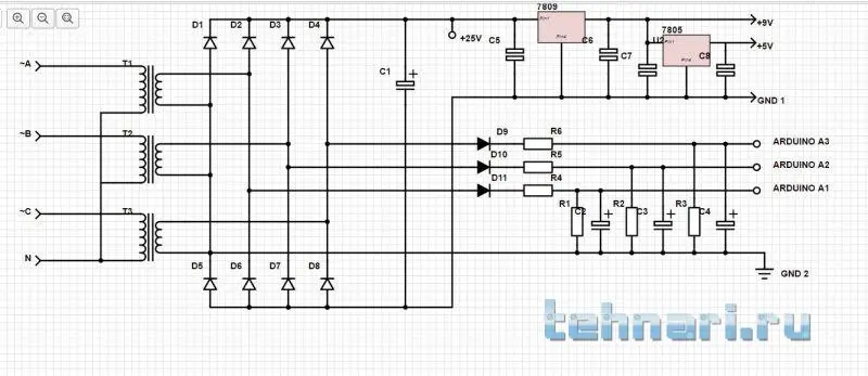

первое что попалось, но тут понятно как это реализовано на входе, остальное современность.

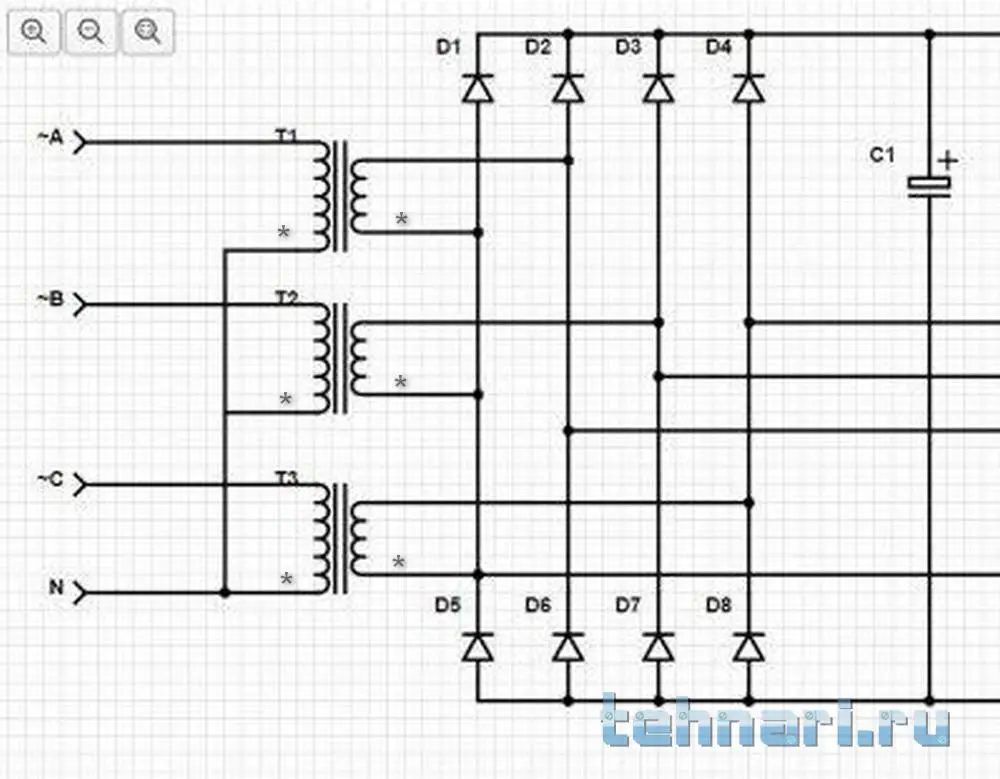

Трехфазный выпрямитель, это другое, если посмотреть пульсации, тут будет даже лучше чем двухполупериодный на однофазном.
И причём здесь трёхфазное питание УНЧ в принципе???
Полагаю, не нужно сравнивать принципиально различные вещи.
ничего не делай и будет тебе счастье... В моем доме, нет трёхфазного и ничего изменить нельзя.

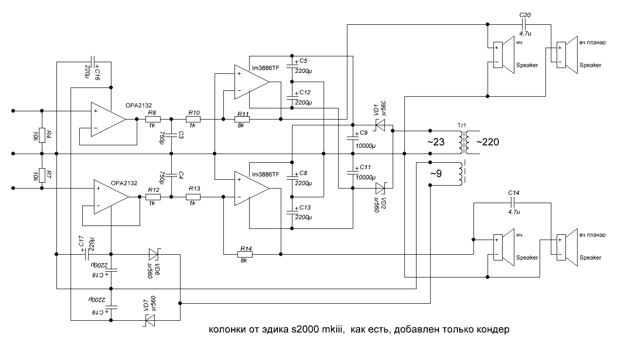

но есть остатки паяных микробов, от пробных макетов корректоров, выкинуть жалко. Что если ор275 поменять ора2132? Это совсем другое, интереснее и детальнее звучит, жаль сразу не поставил. 072 точно отдыхает. Или получилось уудачное сочетание с лм 3886.
пока так, надо поставить панельку и попробовать оставшиеся микробы. До весны хватит маяты на ровном месте.
На схеме надо бы начала обмоток отметить, начинающие могут не разобраться... :tehnari_ru_182:
возможно, но эта штучка им не по зубам при очевидной простоте. Это для тех кто любит трудности на ровном месте. при любом включении обмоток работать будет, но лучше пробовать несколько вариантов, зависит от того какой транс и как сделан.
теперь итоги. усилитель работает нормально, от компа с бортовой звуковухой на базе реалтек 892, это самый простой среди моих. Теперь о плеере, за явным преимуществом лучший Album Player, пользуюсь им давно. Играет практически все, включая накопленный архив, деликатно использует память и процессор. Нашлась еще пара лм3886, не паянных. может попровать сделать клон, любопытна повторяемость. Вылизать единичный экземпляр можно, хоть долгая затея.
Тогда уж я отмечу.

схема соответствует последней в этой теме. Все устраивает, слушали многое и хотя маленький кабинет не лучшее место для звука. Колонки от эдика и lm. Спелись и из радикального, только применение ОРА2132 в качестве повторителя на входе. Это не новодел, а использованы части от прежних конструкций, но специально упрощено до предела и блок питания всего один, но с отдельным питанием входного повторителя от отдельной обмотки.
теперь о плохом, старые колонки на выкид, слушать их не хочется совсем. Корпуса оставлю, как их доработать, есть готовое решение и попробую купить в них динамики от эдика (S2000 MKIII). Пока соберу второй экземпляр усилителя, транс и микросхемы есть, новые платы и нужен корпус. Это в ближайших планах.
