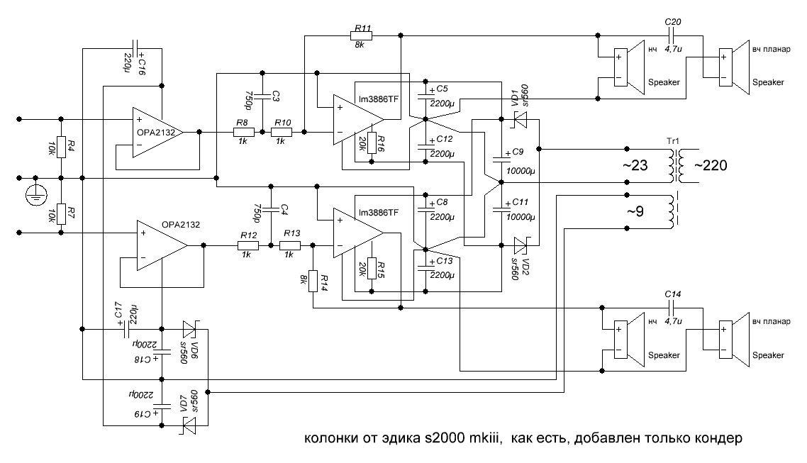

как выглядит реальное соединения усилителя, а вот так...
    24.6 KB · Просмотры: 55

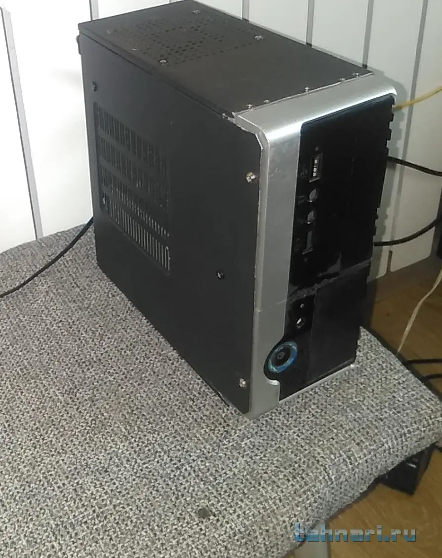

Усилитель работал от компа с реалтеком 892 на матери от ASRock , сейчас подключил к другому, реалтек 898 на матери, но от интела и там проц i3.
Разница есть и существенная, динамика и мелочевка в полный рост. Оба компа не новые, но интел мать, выигрывает и дело не в проце, менял их местами.
выглядит так.

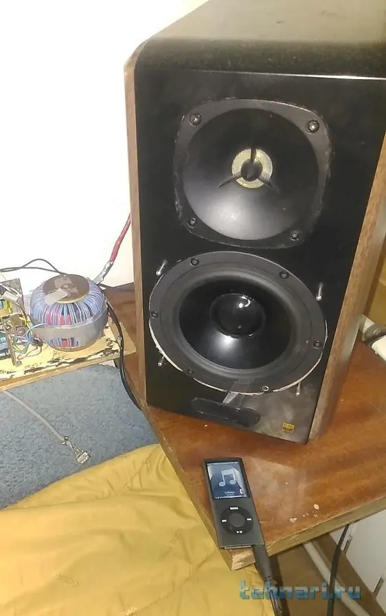

а теперь назад в прошлое, но сейчас, с усилителем на LM3886. На снимке плеер от кусанного яблока, работает на усилитель, подключен кабелем. Встроенные эквалайзеры и прочее не включены, громкость регулируется плеером. Из всех хлопот, зарядил ему батарейку. Музыка на нем записана давно, в те давние времена когда его подарили. Старый конь не портит борозды, это о нем и усилке на LM3886.
    33.9 KB · Просмотры: 24
