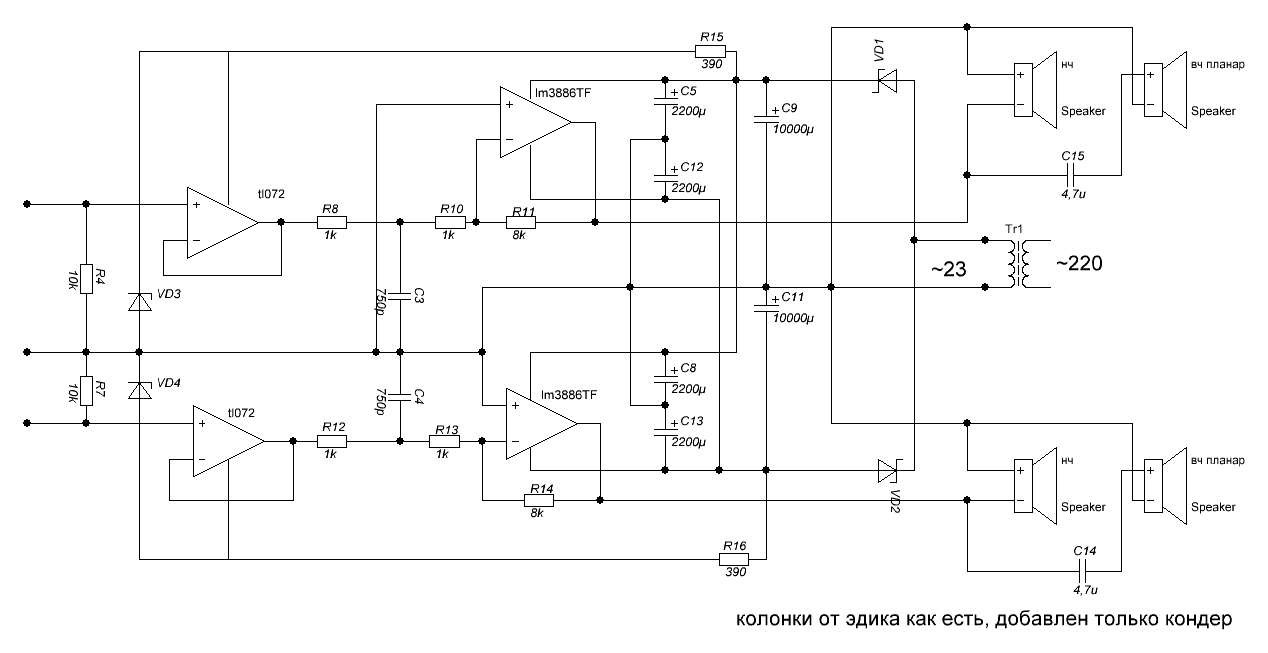

подрисовал схемку. Динамики класс с ними будет звучать прилично не только класс D. Можно себя поздравить удачно получилось из того, что было. Здоровье возвращается и на этом фоне, жизнь удалась.
    21.6 KB · Просмотры: 56
А что за диодыVD1-4?
из реалий. Заставить LM как и подобное, приемлемо работать безнадега, особо на динамиках из времен развитого социализма, утопия. Тут не суперсхема, она у меня у меняв ходу давно. А динамики эдика, делают конфетку без всяких натяжек, жалко что дорогие в рознице.

какое питание оптимально для моего варианта использования LM3886. Пробовал несколько вариантов и остановился на +- 23. Дело не в моще, она нафиг не нужна.
пересобрал макет из того,что было и ушел почти весь день. Стало напоминать картину далёких времен, чисто авторская работа, красота в ауте. Заходящие аккуратно спрашивают, можно посмотреть на усилитель? Да вот он, на самом видном месте, пауза. поклялся, делать чистый функционал, но тут все просто нет сил, руки плохо слушаются, а вот ухи пока ничего, могут подсказать и помочь.
