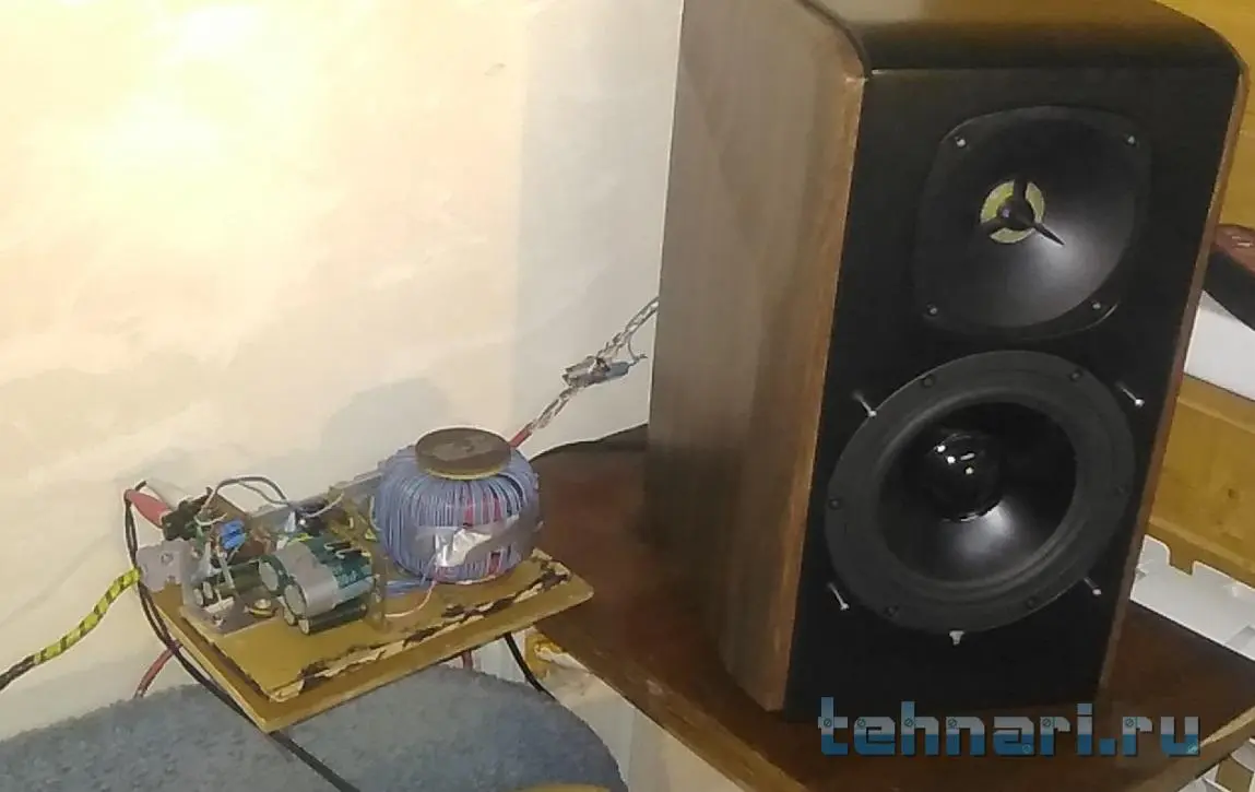

В итоге все упростилось, благодаря колонкам от эдика. Корпус саба изъят вместе с 3 каналом и фильтром, не нужно совсем.

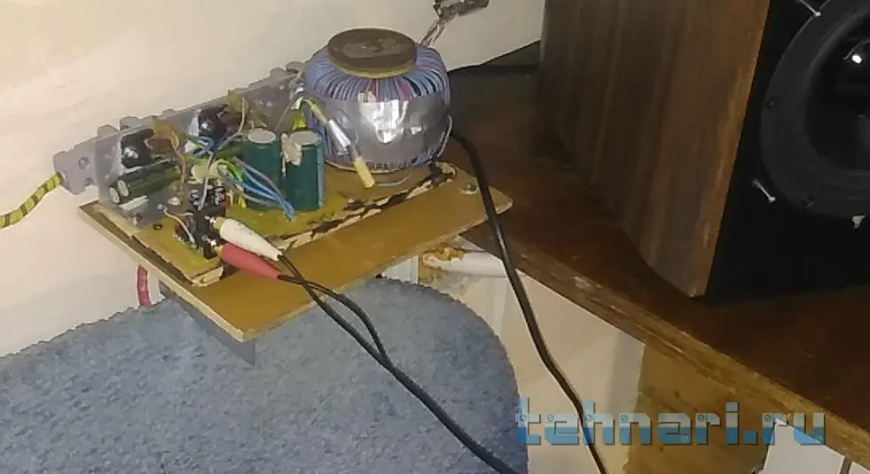

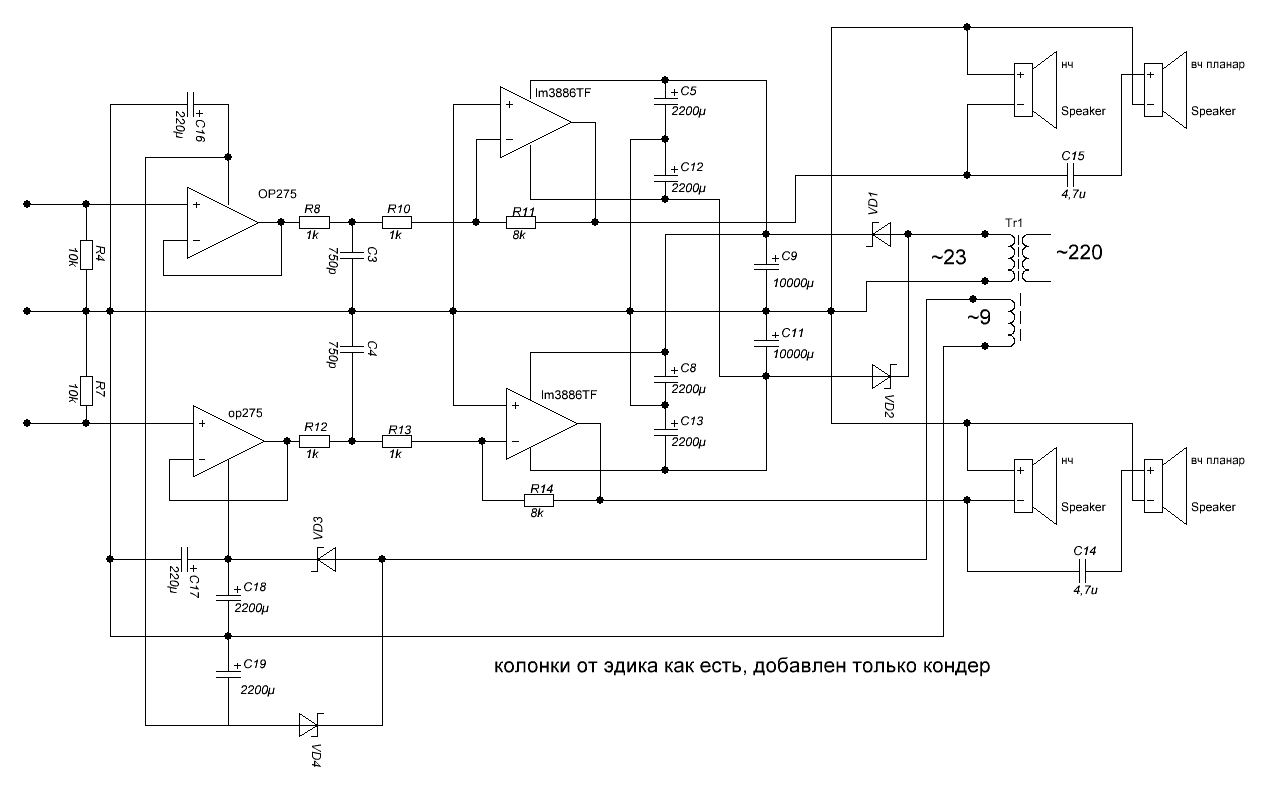

а раз так, месть. Делаю зачистку и провожу выброс отработанных и промежуточных и пробных макетов. Пару вставил, немного другое питание, другой входной повторитель, на ОР275. Слопал.
схемка.

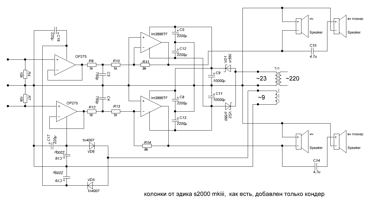

причесал схему, ближе к тому, что запаяно. Она в духе забытого журнала РАДИО, это идея, остальное добавляется по уровню владения темой. Пишу здесь по простой причине, ликвидировал архивы и симуляторные поделки на рабочем компе, даже недолго переживал.

Почему в питании не мост из 4 диодов, как обычно делается, а 2 диода? Чем обусловлено?
Чем обусловлено?
это придумал не я, стоят шотки, стоят они копейки. Симметрия транса гарантирована, как и помех в питании. Все поделки работают на динамики с высокой чуйкой, мощности невеликие. Такой компромисс, уже привычный для меня.
Такое схемное решение( 2 диода вместо 4) было распространено в конструкциях для начинающих , в конце 60 начале 70 гг прошлого столетия. Обусловлено всеобщим дефицитом радиодеталей. Ему присуща повышенная амплитуда пульсаций после выпрямителя. Упрощенно говоря, с мостом вам было бы достаточно поставить не 10000 мкф в плечо, а 5000 мкф при прочих равных условиях . Вроде, не малыш, к радиотехнике какое то отношение имеете...
В данном случае это просто два однополупериодных выпрямителя. Данное схемное решение позволяет получить двухполярное напряжение от одной обмотки трансформатора. Один выпрямитель работает на положительной полуволне и дает + относительно земли, второй на отрицательной полуволне и дает - относительно земли.
Разумеется лучше найти трансформатор с средним выводом или двумя независимыми отдельными обмотками.
Хотя, если смотреть с точки зрения симметрии плеч....может быть так даже и лучше, тем более что конденсаторы по 10000
Забудьте прописные истины любителей. В моей жизни, с 1973 года, всегда было достаточно деталей, занимался ремонтом и обслугой больших ЭВМ, лаборатория с приборами и снабжением всем и вся.
Детали взяты из разобранного 2+1. Два по 10000 стояли в канале саба, в каналах 2200 по два, обмотки траса раздельные. Теперь питание одно. Убрал 4 кондера по 2200, что не так? Ненравится? Вольному воля, удачи.
Теория вещь неплохая и знать нужно, но применять исключительно по месту, а не принципом, так все делают. Нужен личный опыт. Если строить усилители мощей 100- 500 это одно, а если 10-15, то это из другой оперы.
Ничто не мешает еще 2 копеечных диода шотки поставить, и уменьшить пульсации после диодов. Законы физики еще никто не отменял.
Хотя, возможно, подавление пульсаций у LM настолько хорошее, что это неактуально в данном случае.
В целом решение использовать одну обмотку трансформатора со средней псевдоточкой похвально. Наш инженер из любой ситуации вывернется
тут ничего нового. Дома нет 3 фазного питания, в эвм стабилизаторы на +12, +25 и других номиналов, входе имели по одному трансу на на каждой фазе и схему, проще некуда, с емкостями вызывающими нервный смех. На профилактике, приходилось мерить пульсации и помехи на стенде и тут полная уважуха, круто, просто и надежно.
