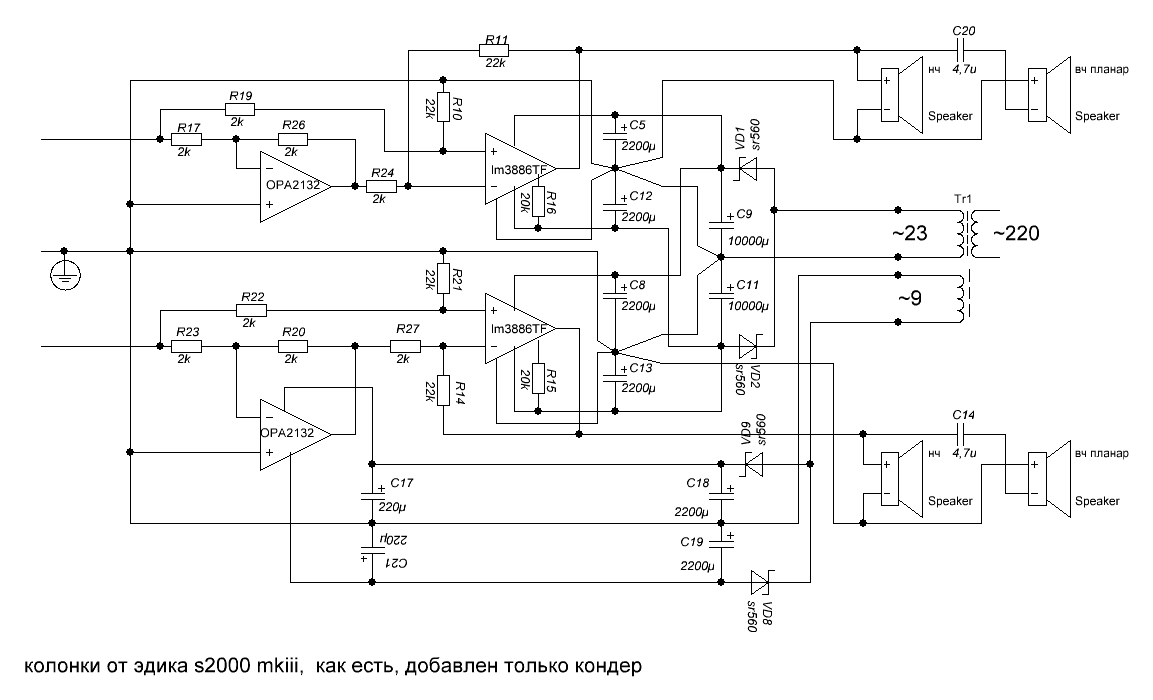

Два раза в одну воду, только теперь на LM3886

не, возиться с динамиками, на любителя. Пришла идея, попробовать псевдо баланс, дело за малым спаять и послушать.

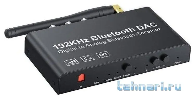

Конвертер звука SPDIF / Bluetooth на RCA/3.5 NTK088 Neoteck, получил. Включил, работает и вполне себе прилично. Очередной раз убедился, делать самому очевидные вещи смысла нет, проще заплатить 3200 рублей. Выглядит прилично.
Валер, будь добр, объясни пожалуйста, для чего он нужен и как его можно применить, поподробнее, своими словами. Заранее благодарен. Очень заинтересовался
своими словами.

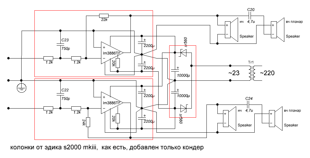

подробно в посте 393, а если проще коммутатор разных входов, есть регулятор громкости и самое главное, цап. Идеальный вариант для усилителя мощности. Есть пульт, все можно переключать, регулировать громкость. Как работает? Пока присматриваюсь с пристрастием. Посторонних шумов нет, звук чистый
Спасибо. Т.е ., минуя звуковую карту, непосредственно с компьютера можно вывести цифру на конвертер, избежав шумов, наводок и пр .на его выходе. Не мог ли ты объяснить мне, неразумному, каким образом осуществить подключение. Желательно фото, как у тебя подключено . Заранее спасибо. Комп древний, 2009 г.

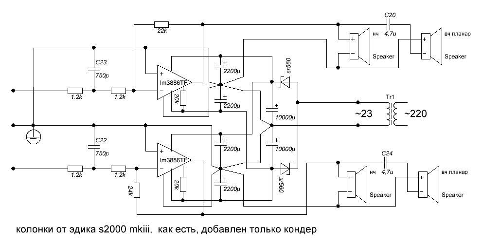

В NTK088 Neoteck, на выходе стоит тефонный усь и линейный выход. А посему, мой усилитель мощности, лишился входного повторителя. Сейчас работает без него.
    16.6 KB · Просмотры: 56
старый сони проигрыватель сд, подключен коаксиальным кабелем. Комп подключен оптикой, это кабель. В комплекте поставки они есть и работают нормально. По блютуз можно подключить любой телефон, планшет или ноутбук. Можно и старенький комп, если в него вставить адаптер. Вставляется в любой свободный USB разъем. Они сейчас сильно подешевели и цена 300-500 рублей. У меня стоит Bluetooth адаптер ASUS USB-BT400, покупал давно.
Петля земляная
в идеале, надо вернуться к к старому варианту с раздельным питанием каждого канала, такая возможность осталась. Но, пока все тихо и фона нет даже с открытым входом, даже полное молчание, при включении и выключении. Вот если делать на одной платке, то да, найти удачный вариант соединения будет непросто. Пока их три и они соединены как нарисовано.

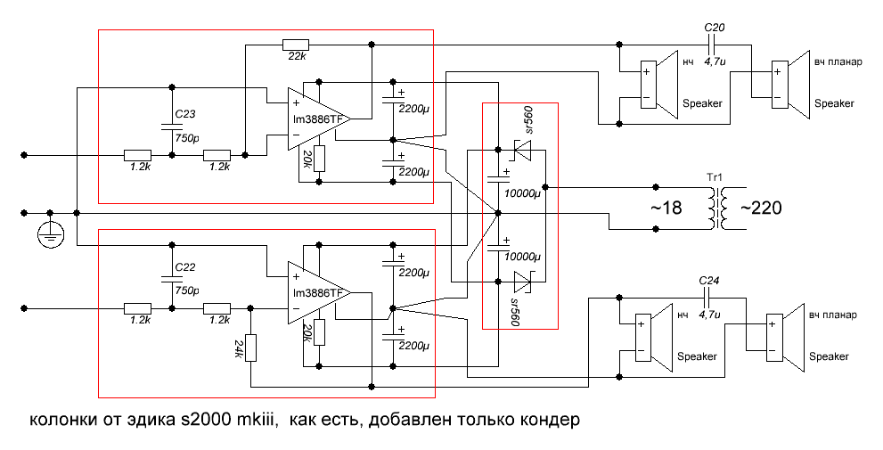

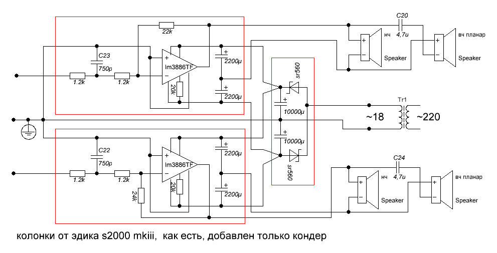

осадок остался, убрал петлю.

вот, интересно... заведется или нет. Виртуальная земля динамиков для нищего и экономия 2 проводов, аж двух.
