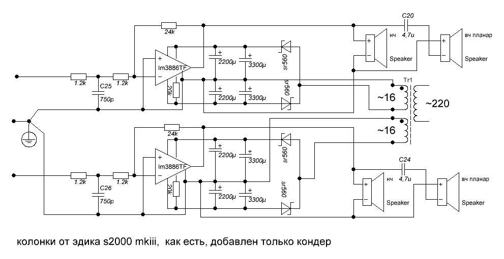

Два раза в одну воду, только теперь на LM3886
Статус
очень правильно!
но и только, в остальном без разницы. Фиалочка. Оставил как на схеме, пускай поживет месяцок другой.:bdsm::ku-y:
и спасибо эдику, колонки блеск, мне нравятся как звучит.

как не крути, а 2 моно не переплюнешь, даже с одним трансом, но отдельными обмотками. Совершив круг вернулся, это у меня было.

Но причина была в трансе он влиял на один канал, поворачивая его фон уменьшался.
Теперь конструктив другой и пофиг его положение.
Возможно макет будет реализован в рабочем варианте изделия.

И это тоже из — за неправильной разводки земель.
в этом варианте ничего из отрицательного нет, а раз так пусть будет как есть. Тишина мертвая и щелчков нет, при включении и выключении. Повторять это никто не будет, а если такое случится, то будет возможность проявить себя и сделать по феншую.
