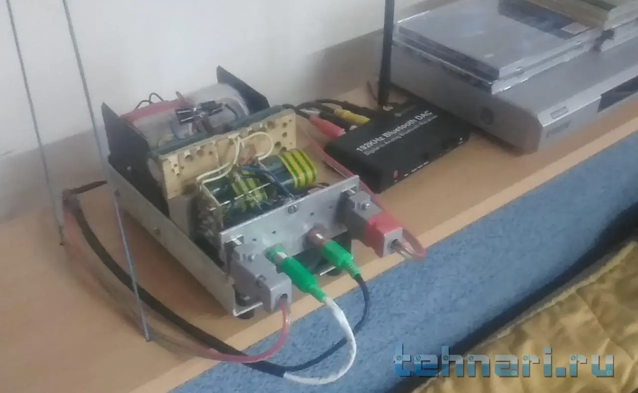

в отличии от поста 751, версия с двумя одинаковыми трансами, вес конструкции приличный, 2 килограмма, понадобилась рама в основании.
    34.1 KB · Просмотры: 51
а это уже пожалуй и есть предел для LM3886 TF в пластике, двух полярное питание +- 24 на 4 Ом колонку. Микроб долго не протянет, плохая теплопередача на радиатор, в два раза хуже чем на железке. Но если упереться рогом и 2 параллель, то это и будет последним, но самым дорогим вариантом, хотя есть в наличии еще 2 штуки. Вот только размер поделки маленьким не будет.

да уж точно ничего. Да и в этом конкретном случае, дело не в схеме, основа довольно быстро определилась. Нашел пользуйся, но ... все уперлось в разводку и куда сунуть цобель, проблема решилась земляной шиной и таки нашлось удачное место цобелю. На рамштайне поделка петухов не пускает, но и возможности LM исчерпаны. Следующий покупной усь уделает ее однозначно, резервов не осталось.
Печалька. Впрочем чего гадать, жизнь на излете, не это главное...
забыл, для истории, то что сейчас работает. Удвоил сечение земляной шины и получил третий вариант звука, даже перебор по низам. Регуляторы тембра не использую, моща из петуха...

Благодарю Вас, Валерий Михайлович, за хорошую наводку. Вчера приехал bluetooth DAC, про который прочитал в ваших сообщениях. Наслаждаюсь звучанием, и сразу, как на ладони, выплыли недостатки усилителя - повод двигаться дальше.
