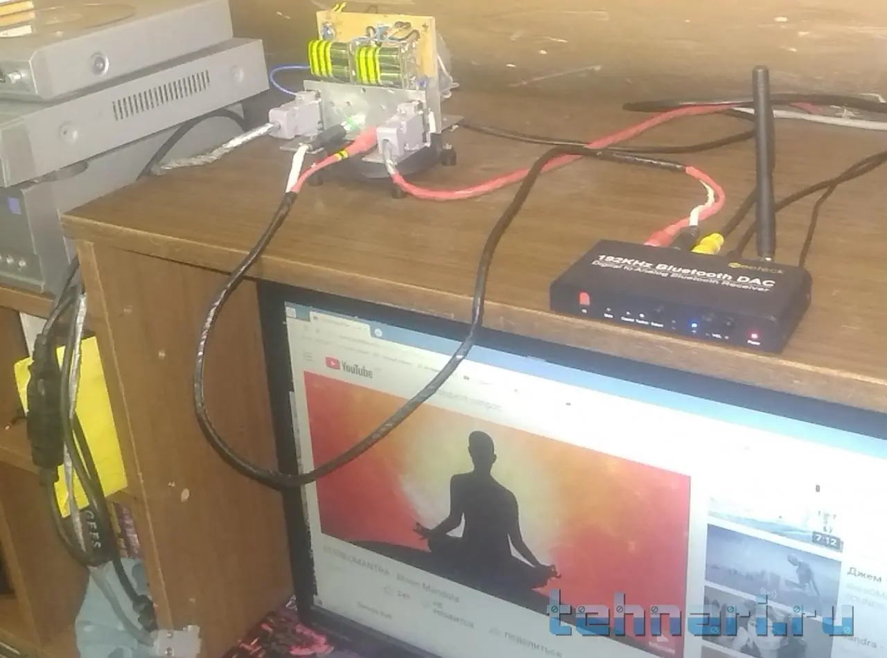

верхом на вентиляторе 2.
Вентилятор как и в первой версии крутится с постоянной скоростью, но так что его неслышно. В первой версии микробы прикручены к радиатору, смотри пост 717. В итоге даже через пару часов он еле теплый, а может его совсем долой? Так появилась версия 2. Долго не мудрил, перемонтировал из того что было, для проверки теплового режима. Пара часов энергичной музыки и... нормально, хватает и уголочка, температура стабильная, порядка 40.

Михалыч , убрать вентокрыл , температура ниже 50 градусей - нормально .
И этого будет вполне достаточно. Будет гонять воздух, и хорошо.
Толщина уголка наверняка от 1,2 до максимум 2,0 мм, а этого крайне мало для пассивного охлаждения. Кристалл микросхемы быстро перегреется. Так что - только "карлсон" в помощь.
Попутно, а какая температура микроба оптимальна? Очень прохладно, как и очень горячо заметно влияет на звук. Раз уж поставил вентилятор, то можно поставить и регулятор оборотов и держать градусов 40.

Примерно 50 , хотя по характеристикам можно больше , регулятор оборотов - оптимальное решение , при питании 24 можно крен перед регулятором поставить .
если часто пользоваться усилителем, то обычно он не выключается совсем.
С вентилятором, напрашивается решение при котором он включается при достижении рабочей температуры и время разогрева будет минимально, пара минут, радиатор очень маленький.
на снимке, тестер с термопарой на уголке, играет рокер на полную катушку и уже почти час.

уголочки хорошо, но только для тупых микробов без термоконтроля. Слишком большая разница температуры под микробом и в сантиметре от него порядка 5 градусов в рабочем режиме на средней громкости. Спасибо термопаре, такого нет с радиатором, от чего не помню. Черное это экран, железо от корпуса компа.
    16.5 KB · Просмотры: 35
Термопару от прямого обдува прикрыл?
Не прикрытая даёт большущую погрешность.
