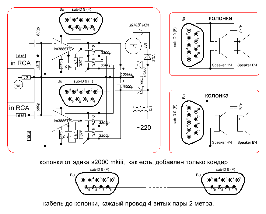

один транс, заводской тор, но не особо мощный и два канала . Весьма неудачная комбинация, два канала на одном питании. Нужна была идея, как это реализовать, попалась статейка и все получилось. Так для двух LM3886 лучший вариант. Тут два момента, земляная шина и куда и как воткнуть Цобеля. И... о чудо, низы возвращаются, жирные и упругие. Это на полочниках, колонки от эдика.

в реальности ТОРЕЛ, ТТП=50, 16,5Вх3А, на холостом ходу 18В.
Выпрямитель с удвоением и двухполярное +- 24 на холостом и +-21 на рабочем режиме с колонками от эдика (4 Ом), это очень громко. Микробы в пластике и нагрузка низкоомная, приходится осторожничать.
макет изменился согласно схеме из 742 поста. Все детали б/у. Экран выкинул, выглядит так.

Почистил перышки и макетик стал рабочим объектом. Изменения коснулись точки заземления корпуса. Доклад закончил, эмоции будут в мыслях скакунах. Жаль, но крутить тут больше нечего. Вентилятора хватает за глаза и уши и никак себя не проявляет, автоматика ему не нужна.
