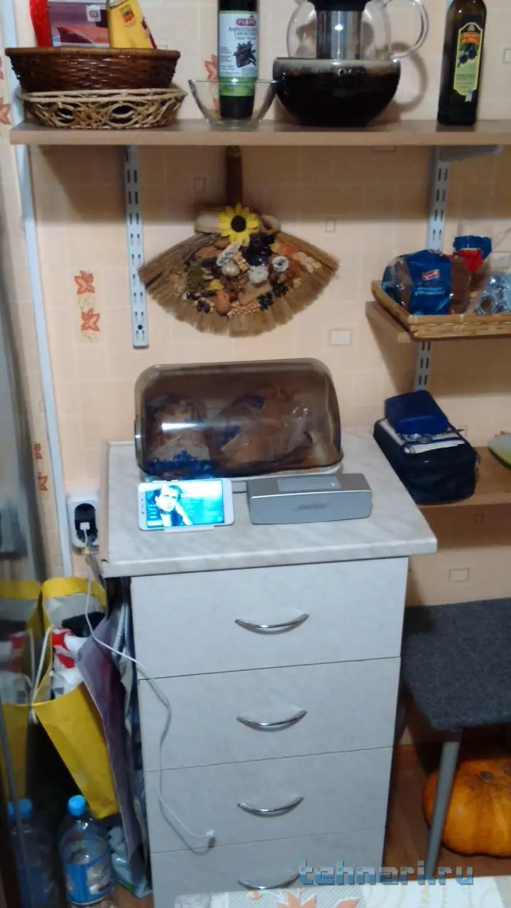

valeran1952, вы вроде упоминали, что у вас звуковой процессор есть. Эксперименты с ним положительных плодов не дали?
он есть в bose, работает очень прилично, нравится как работает, жена очень рада. никаких экспериментов, это "черный ящик", но за ним будущее.
    49 KB · Просмотры: 177
