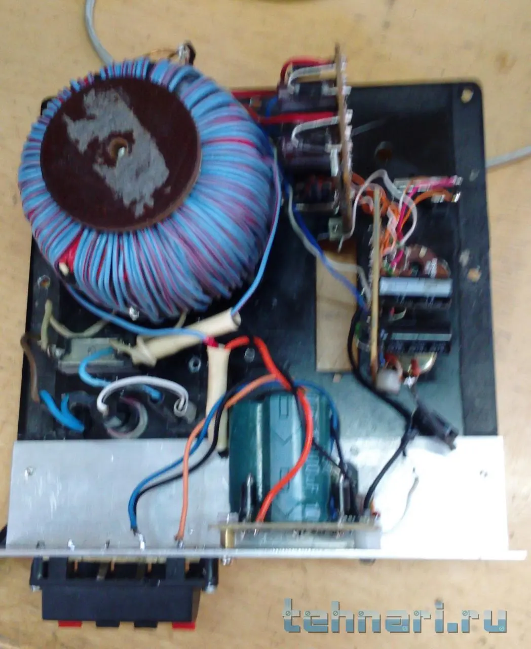

потроха сабика

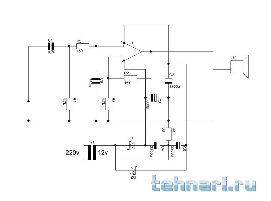

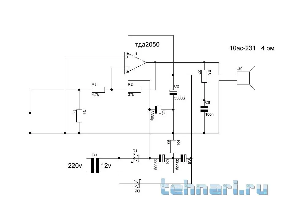

развлекаюсь, понемногу. Освободившиеся оконечники на тда подключил на свой макетик. Работает, но очень тихо у величил r2 с 15 ком (ку=3 и этого хватало, там где стояли) до 37 ком, работает чистенько. все как на схемке.
Это было проверено в сабике, там R2 был 46 ком.

теперь о том, что работает и раз за неделю ничего не поправилось, значит это надолго.

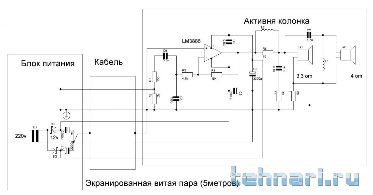

    15 KB · Просмотры: 290
Все хорошо работает, никаких костылей не понадобилось. Это про фильтры, особые трансы и прочее шаманство. Мобильников не боится, холодильники , утюги, пылесосы, микроволновки и прочее не реагирует. Возможно только причесать.
Возвращен регулятор громкости, он понадобился для подключения проигрывателя (из соседней ветки, "Был проигрыватель Радиотехника ЭП-101"), звучит лучше, чем через комп. Регуляторов тембра или эквалайзера, нет и без них звучит хорошо.
Несколько обидно, придумываешь, хвалишь себя, а как оказалось, это немецкий вариант включения лм3886, а чем была целая ветка на вегалабе в 2006 году. Ожидаемо конечно, закачал, потом внимательно почитаю, но поверхностно, один в один.

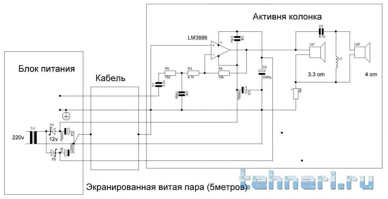

а вот не получилось, вернее получилась ерунда, откат с причесыванием.

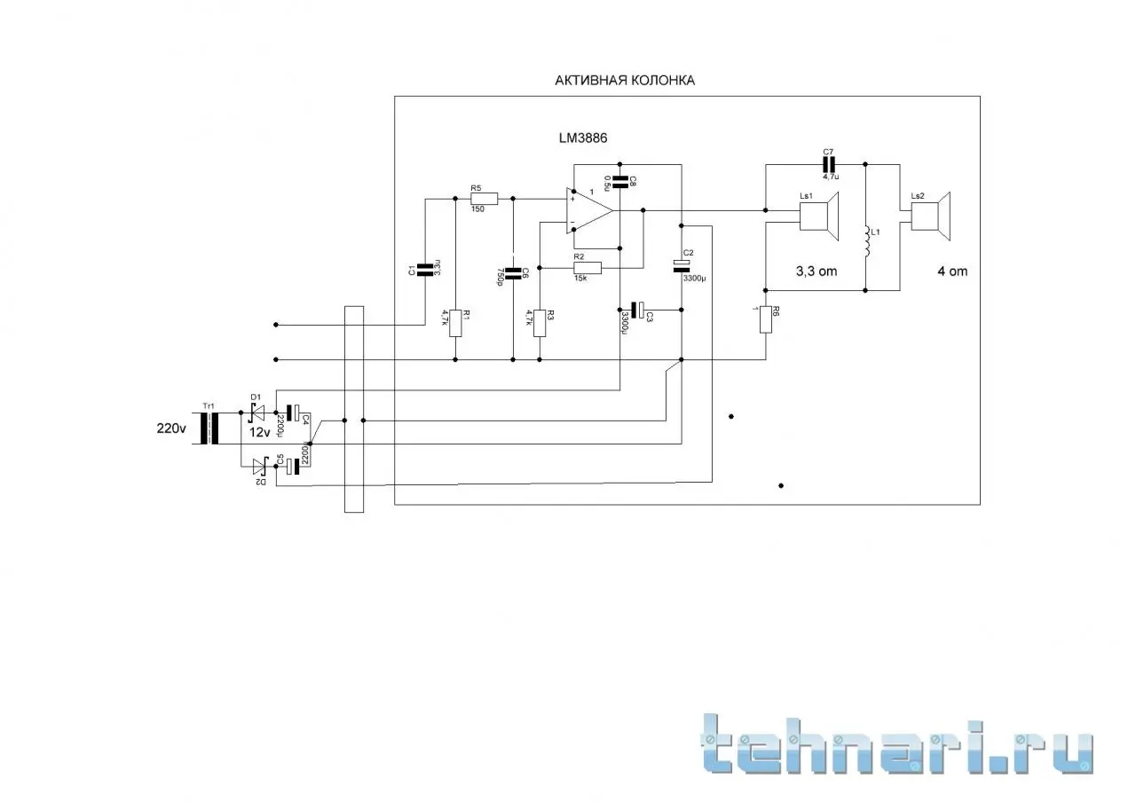

Проскочил два этапа, это не может работать, в этом что-то есть. Настал, почему это не завершено. Итак пожалуй все сделано. Основное замечание, лм 3886 гораздо более требовательна ко всему, но в меру. Сейчас, возврата к пятиногим микробам уже невозможен, проехали. Устойчивый минимум определился. Пластиковый корпус удобен. Перебор возможных вариантов привел к одному. Начну с активной колонки.
