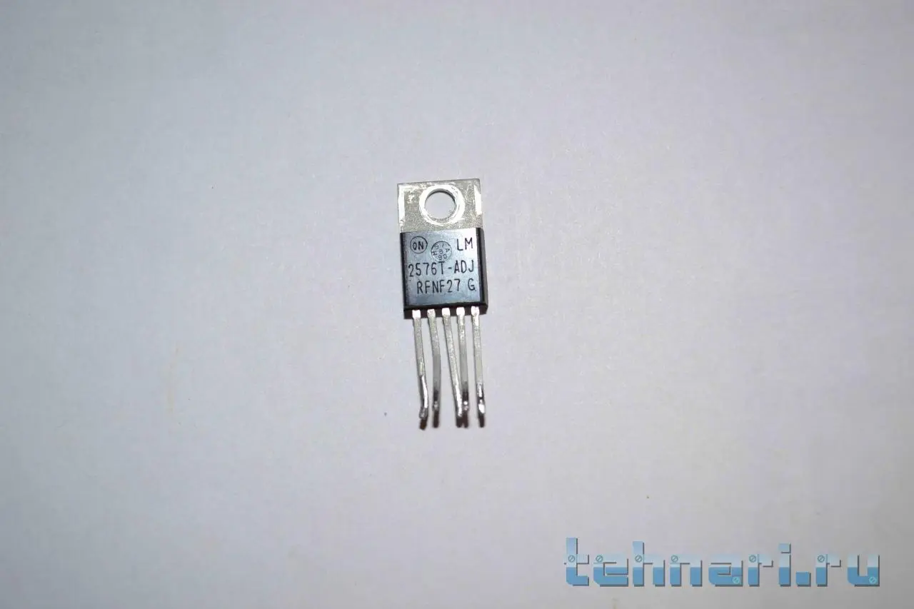

Доброго времени суток!
При регулировке напряжения от 0 до 7.5В регулируется плавно, после остаётся чуть ещё повернуть переменный резистор и сразу напряжение становится 33В. На холостом ходу, чуть греется LM 2576, хотя и стоит на радиаторе.
Китайцы плохо постарались, возможно микросхема бракованная.
Вроде не китайская микруха. Продавец в городе уверял, что оригинальные.
Печатную плату, чуть переделал, т.е. резистор 500 Ом, сделал на плате. Без электролитов на входе и на выходе, удаётся в самом крайнем положении переменного резистора, устанавливать напряжение приблизительно 25 В. Стоит чуть ещё повернуть на увеличение, так напряжение сразу поднимается до 33в. С электролитами, диапазон регулировки напряжения, получается от 735 мВ и до 7,3В, дальше происходит кратковременное "шипение" дросселя и резкий скачок до 33в.

а на чём дросселёк намотан, часом не на феррите без зазора?
Подскажите, если дело в материале кольца, то есть другие варианты намотки дросселя? Или всё-таки, нужно искать кольца из порошкового железа?
Подскажите, есть другие варианты намотки дросселя?
смотай провод, зажми колечко в тисках, подложи под губки картонку или деревяшки, чтобы не сколоть. Завяжи рот(респиратор одень), одень очки и болгаркой распили кольцо, так чтобы получилось как буква С только этот участок делай около 2-3мм не более. Затем бери вату или что есть и аккуратно заполни этот зазор, затем капни суперклея и дай высохнуть, лишнее срезать ножом. Далее изолируем сердечник малярным скотчем, лейкопластырем, изолентой на тканевой основе, в общем что есть и не плавится (ПВХизоленту крайне нежелательно, она при нагреве воняет и при укладке провода продавливается). Намотать пробную обмотку 50витков, измерить индуктивность, далее подбираем индуктивность до 200-300мкГн. Провод не скручивай между собой, так только место свободное пропадает, просто старайся укладывать аккуратно заполняя по всему колечку.
Завтра этим займусь. Всё ясно и понятно. Отдельное спасибо за подробный и раскрытый ответ.
Можно встречно намотать,тогда ничего резать не надо
пусть режет, так потери будут меньше, это не усилок, тут свои приколы.
Разрезал, может и не так красиво как мне хотелось. Заполнил пространство ватой с супер клеем. Намотал дросселёк. Барабанная дробь. Проверяю, и совершенно, ни чего не изменилось. Видео с показаниями напряжения, добавить не могу.
Не хочет у меня схема нормально работать. Я не пойму, что не так?!tehno036
