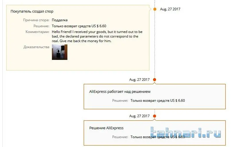

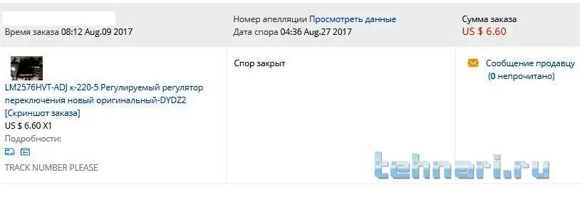

микробы фальшивые, я в китае купил 20шт в том году , для пробы, в итоге открыл спор и вернул деньги, напряжение так же до 15-16в регулировалось и дальше их попросту вышибало, ток совсем не держали, а оригинальные без проблем даже сами без транзистора 5А смело держат и все регулировки как часики отрабатывают.
Это наверное самый быстрый и короткий спор в истории, хватило лишь одного моего сообщения с доказательствами.
