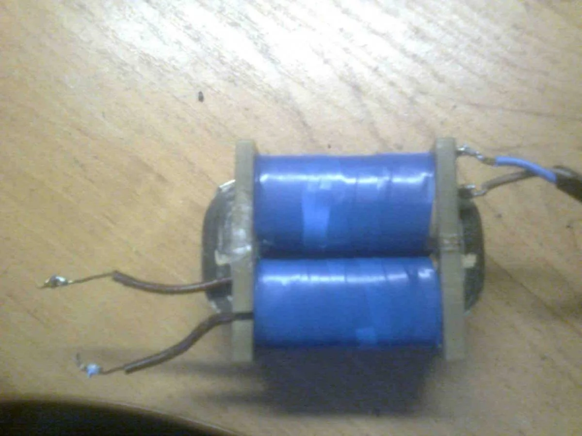

Двухполярное питание
ну из неё получается 17 вольт
Отмотай лишние витки со вторичной обмотки, для 12в по постоянному нужно около 8,5 по переменному. С учетом падения под нагрузкой считай 9в. Не проще перемотать вторичку под двухполярное питание? И отдаваемый ток вырастет в 2 раза.

а как перемотать вторичку под 2 полярное питание?
А тип сердечника трансформатора не мог бы подсказать ?
Или хотя-бы фото этого трансформатора...
сейчас загружу
вот этот самый блок питания 12 вольт или 13 точна не помню

как на этом блоке перемотать вторчку?под двухполярное?
вот щас замерил толькошто вышло ашь даже 13,4 вольт
Кто-то перематывал его до тебя?
Замерь... А затем:
1. Разбираешь сердечник, аккуратно сматываешь витки вторичной обмотки, при этом не забудь их посчитать.
2. Запомни, а ещё лучше запиши количество витков.
3. Раздели количество витков на напряжение, которое ты измерил, получишь значение "витков на вольт"
4. Умножь это значение на нужное тебе напряжение, получишь количество витков, которое тебе нужно будет намотать.
5. Важно, чтобы на обоих "катушках" было равное количество витков...
