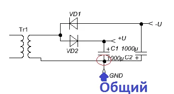

Двухполярное питание
Вот примерно как должна выглядеть схема :
P.S. Вообще-то это схема по удвоению напряжения
    5.4 KB · Просмотры: 407
тоесть на выходе получу если соберу 24вольта?
А с трансформатора какое напряжение выходит?
Между +U и -U будет около 34 вольт, а вот между +U и GND и -U и GND будет ровно половина напряжения
всмысле половина напряжения?всмысле будет 6 вольт?
Нет, половина от 34 - примерно 17 вольт
Столько там не будет, около 30 будет.
Ну да - однополупериодная схема выпрямления :)
а у меня на усилителе кондёры на 15вольт((((((((
тогда 25 надо ставить.
Не, падение напряжения от диодов и нагрузки.

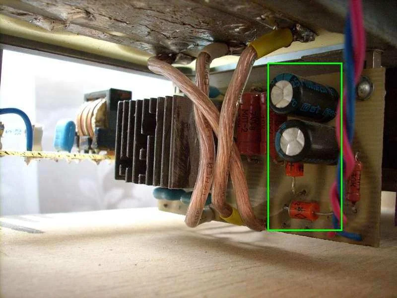

Кстати никто не обратил внимание, почему у меня в усилителе на питание защиты два диода и конденсатора?
Это и есть тот самый удвоитель, который здесь уже третью страницу обсуждается.
Просто обмотка выдавала 11,8 вольт, после выпрямления 14,5 вольт, чего явно не хватало. Перематывать транс не хотелось. А с удвоителем получилось 28 вольт под нагрузкой. Что и нужно было.
Не пойдет. Трансформатор выдает 12 перем . умножай на 1,41 и это будет постоянное напряжение в каждом плече относительно общей точки. Считай сам. Последняя схема - правильная. Сколько вольт постоянного тока тебе нужно?
а меня ещё есть 6вольтовый блок может к нему подключить эту схему?сколько будет выдавать?
Денис, ты этой схемой хочешь питать усилитель мощности?
неее не мало получается 8 с чемто
