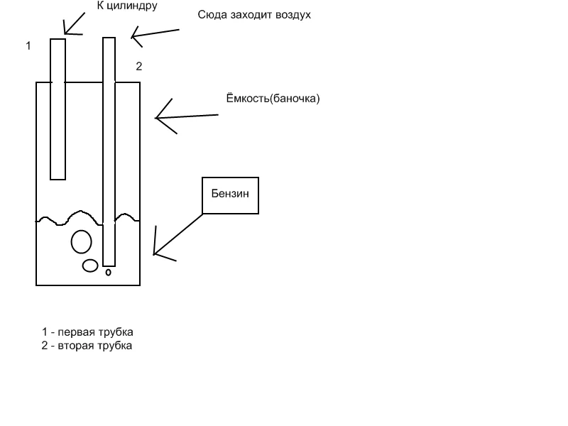

Пока прикинул конструкцию газо-генератора
Принцып работы:
Во вторую трубку заходит воздух
Когда воздух проходит через топливо(бензин, спирт, уайт-спирит) он так сказать прихватывает с собой пары горючего в результате чего ''генерируется'':D горючая смесь, которая подаётся в цилиндр через первую трубку

Во вторую трубку заходит воздух Когда воздух проходит через топливо(бензин, спирт, уайт-спирит) он так сказать прихватывает с собой пары горючего
Для такого варианта - только не бензин. Бензин - смесь огромного числа углеводородов. При продувании воздуха через жидкость сначала испарятся самые летучие, и очень скоро оставшееся топливо станет непригодным. Кстати, такой вариант карбюратора одними из первых применили Даймлер и Майбах :)
