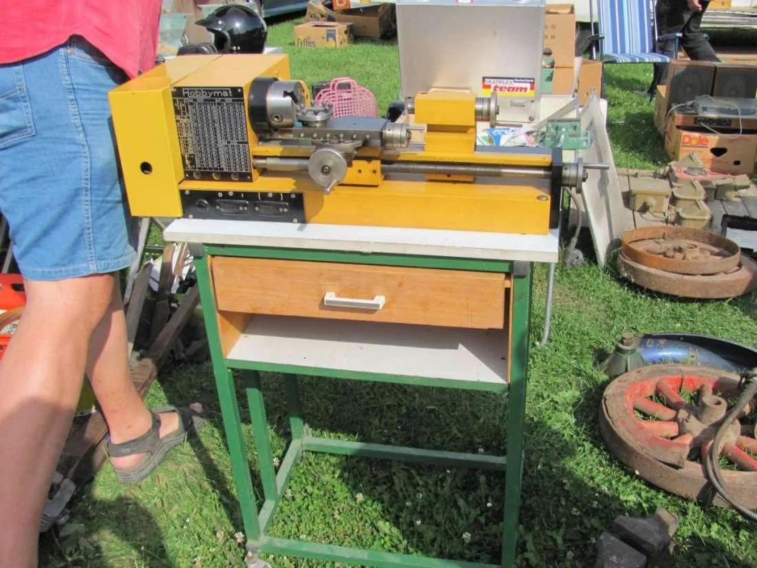

О токарном станке. Самодельный или вот такой. В последнюю субботу на блошином рынке продавался за 40 евро. С ящиком резцов и инструмента.
