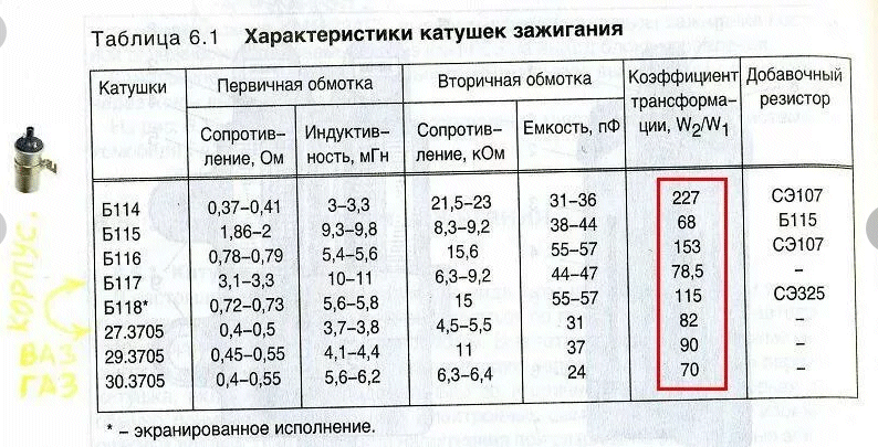

Старые бобины не подходят, они вообще не работают в таких условиях, пробивает вторичку сразу, а если меньше энергия импульсов - овцы ее не видят. Подходят только новые, для электронного зажигания, сопротивление первички - около 0,3-0.5 ом, они работают, и не пробивают.
Индуктивность первички бобины: 0,26мГН,это согласно измерениям, индуктивность вторички точно не мерял., но примерно в 6400 больше (к трансформации примерно равно 80). Это бобина от или болгарского, или венгерского автомобиля, у нас в авто магазине нашел, купили 3 шт (больше не оказалось в наличии).
Нашел старые данные для бобины: Сопротивление вторички -15к, первички -0,4 ом, это реальные измерения.
