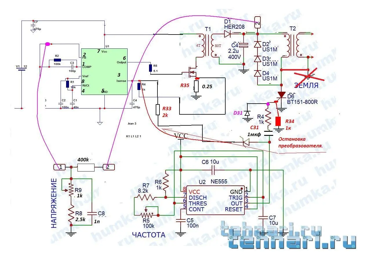

Не останется открытым тиристор после импульса?
Остается скотина, все отключил, оставил только 555, на тиристор повесил лампочку на 0,5А с кроной на выход 555 светодиод.
Результат: лампа горит постоянно, светик моргает, сбрасываю питание 555 , лампочки горят. Тиристор не закрывается, корочу А-К тухнет, зажигается при подаче питания, и все заново.
Не работает тиристор , не могу запустить даже в холостую.
Схема должна замолкать , на время импульса. Это обеспечивается подачей плюс с диода D5. Проверьте эту связь. (хотя я бы подавал плюс с NE555 на 3 ногу UC3845, изменив немного схему, и мне не понятно, что там делает транзистор Q1? ).

Надо бы так переделать. Когда на 3 ножке больше 1в, то микросхема импульсы не генерирует, т.е. схема преобразователя не работает. Можно подобрать частоту таковой, что во время импульса конденсатор разрядится, и запуск не откроет тиристор. Эта схема более близка к даташиту, и будет схема отключаться без проблем. Тут некоторые номиналы не корректно стояли, я их поменял.
    75.4 KB · Просмотры: 65
Хотя надо для надежности поставить D31 и С31. С31 нужно подобрать, что бы импульс на управляющем электроде был короче, чем с 555 микросхемы, но открывался тиристор бы четко. D31- любой импульсный маломощный диод, к примеру; Д220 или им подобные. Вот эта схема безусловно будет работать.

Ни чего не понял, какое К. заполнения больше 0,5? Какая компенсация наклона пилы? И зачем ее компенсировать? UC3845 в принципе не может дать К заполнение больше 0,5, это UC3842 и UC3843 может, а UC3844 и UC3845 это не под силу, так эти микросхемы спроектированы. И при чем тут сигнал ошибки если мы воздействуем на 3 ножку, а это вход отключение импульса, если ток на резисторе ограничения тока превысил свое значение (т.е. если на 3 ножке будет больше 1в, то импульс на затвор отключится, и ток далее не нарастает), а компенсация ошибки, если мне не изменяет память, это первая ножка. Вот даташит, всегда его придерживался и ни какой двойной осцилляции я не видел, даже не знал, что это такое. Вот, схема с даташита. Я всегда придерживаюсь даташита для этой микросхемы, и если микросхема исправна, то ни какой двойной осцилляции и в помине не будет , а сделал я преобразователей на UC384х очень много. Это Вас кто то обманул.

Так, по порядку.
Да схема замолкает, смотрел, проверял, 555 гасит 3845 на время разряда, тут все работает.
Тут согласен, надо убрать транзистор и прикрутить токовую регулировку, а гашение на время разряда можно оставить на 2 ноге, там гасящее после 2,5В на 555 12В.
За диод и резистор вчера думал, но было уже поздно не успел попробовать, сегодня попробую.
С землей на КЗ чуть не так подправил.
Хотя так тоже не правильно, штырь в землю должен быть.
    76.7 KB · Просмотры: 50

Еще вариант, не хватает времени, когда переобразователь молчит. Надо уменьшит частоту 555 микросхемы. Я выбрал частоту 1 гц. Это такая частота используется в венгерских электроизгородях. Кстати, есть схемы на 4 дж , и на 8 дж, больше не видел, и везде частота в основном ок 1гц.

А где на Вашей схеме токовый датчик? Если его нет, то зачем транзистор?
И вообще, зачем там вообще транзистор, даже, если бы и был резистор токового датчика, если все работает корректно и без него?
Не скажу что корректно, при коротком на вторичке транса преобразователя ключ начинает греться и кипеть, значит по току не отключается. Такое включение взято из даташита , как написал автор схемы.
Есть там такое, видел, с регулировкой, под названием Open-Loop Laboratory Test Fixture (Приспособление для лабораторных испытаний с открытым контуром)
Еще вопрос, в схеме с первого поста, снабберная цепь включена интересно, почему так?
