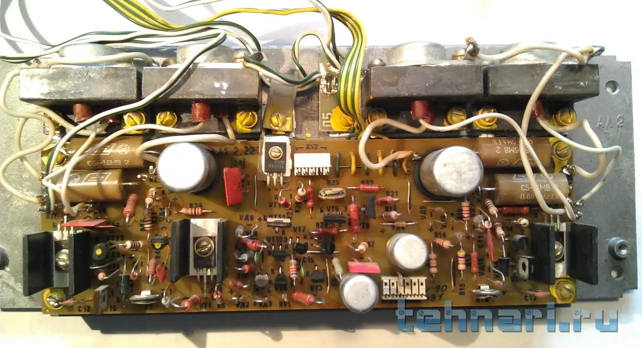

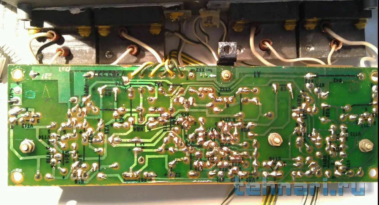

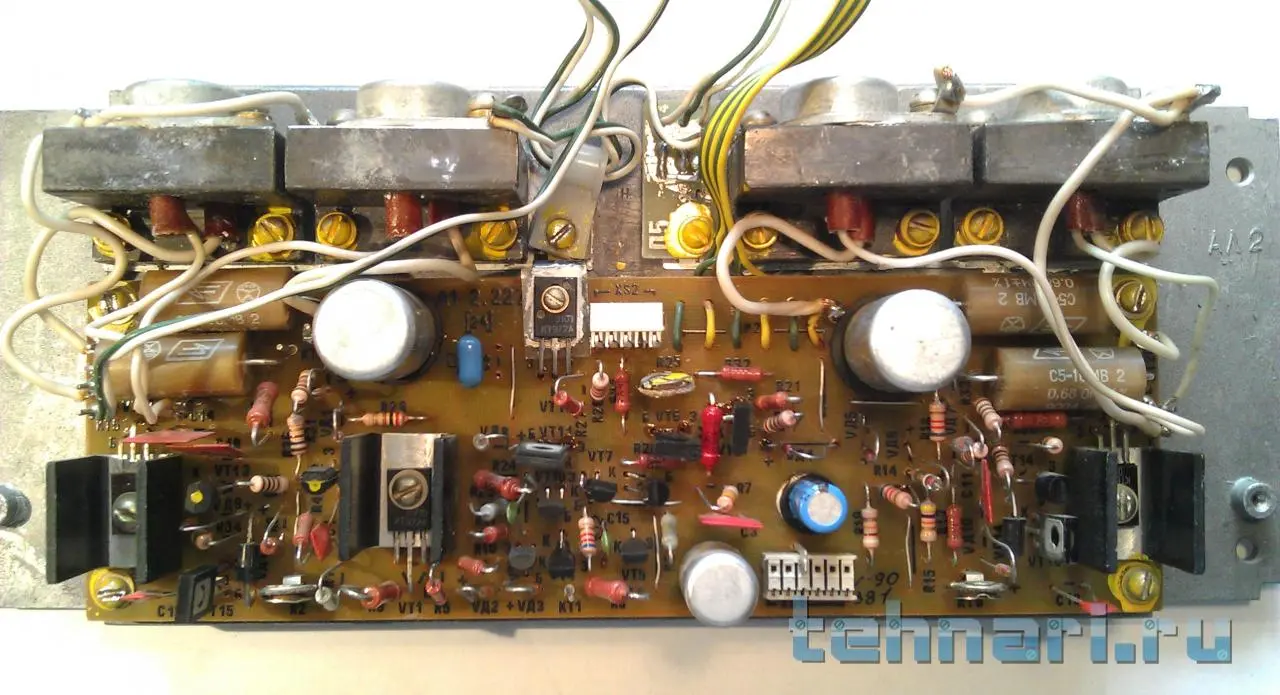

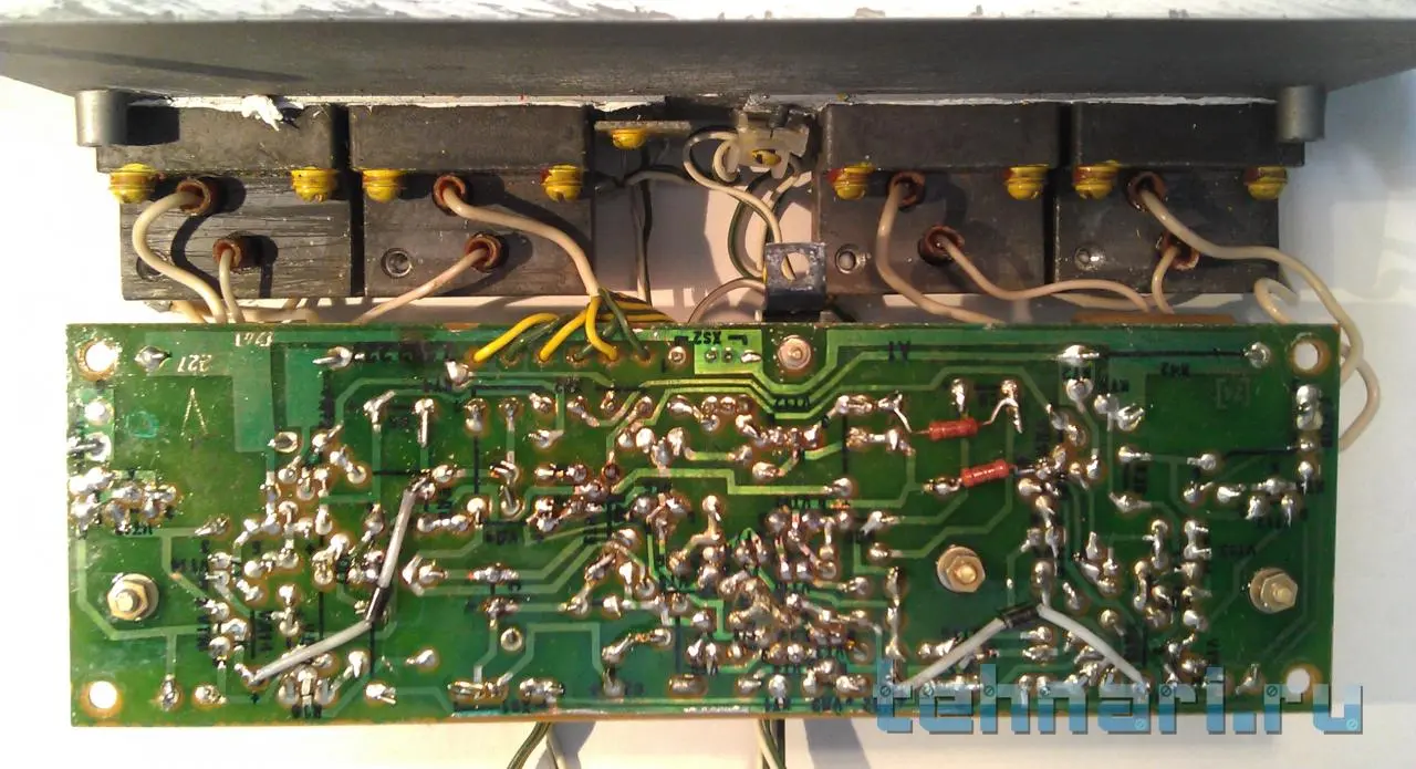

После замены очередных трупиков VT6, VD4, VD5, а так же после доработок, предложенных Сергеем, А1 завёлся. Сейчас всё отмою и покрою лаком, затем сделаю финальные фотки.
Блок А1 до
и после
ремонта и модернизации.
Да, вспомнил ещё одну вещь - термодатчик перенёс на радиатор, соединив короткими проводами. Не очень понравилась скоба, посредством которой происходит тепловой контакт. Возможно при этом будет перекомпенсация, не могу сказать, но в моем случае было лучше перебдеть, такой вот клиент попался

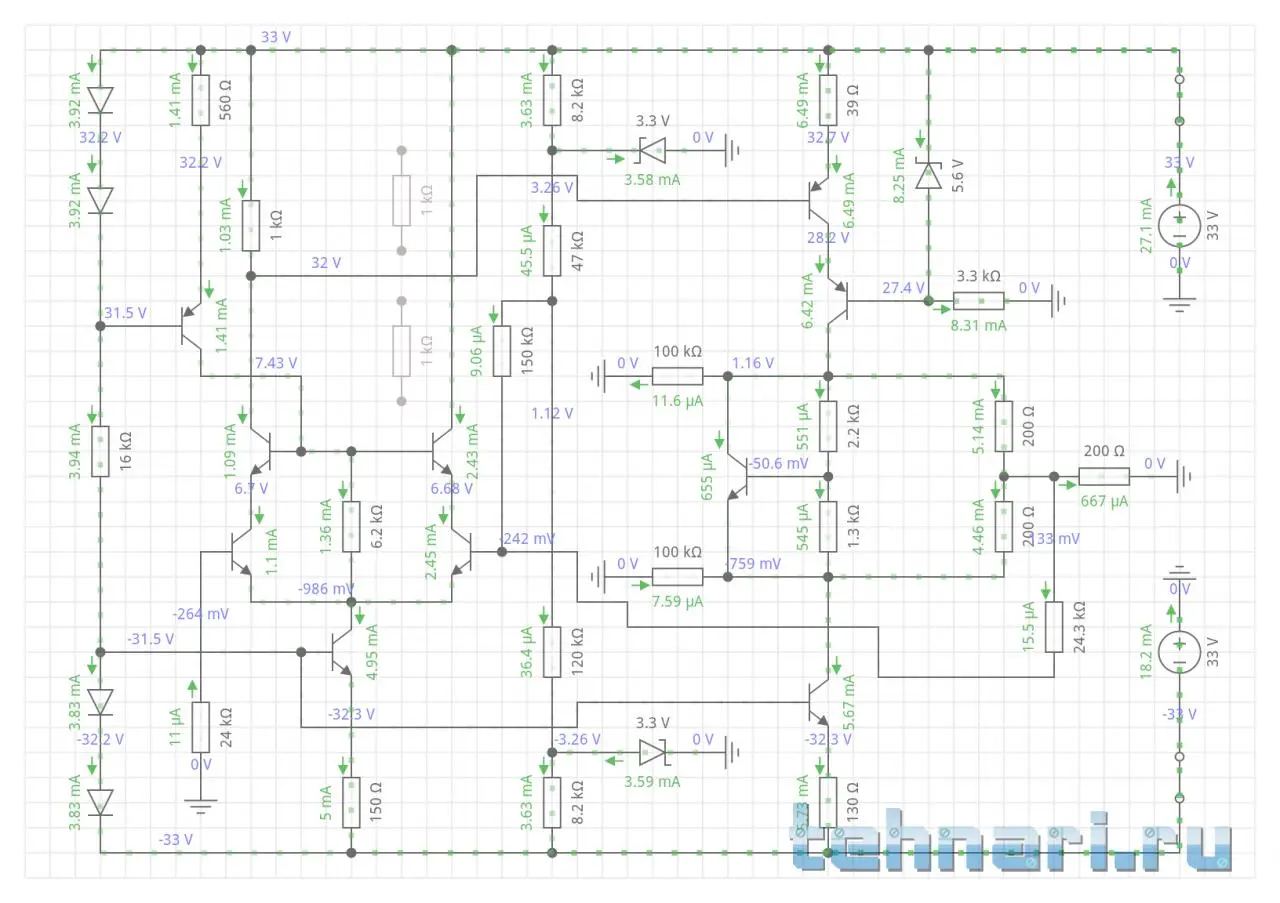

На выходе постоянная составляющая -0,83 В и R16 она не убирается. Точнее сказать, как ни крути R16, он ни на что не влияет. Пришлось воспользоваться симулятором:
Но тут всё нормально. Чозана?
Николай, прежде всего прозвоните общие провода, XS1 - XP2 с другими блоками.
Интересует напряжение на базах VT5, VT8.
С корпусом всё Ок, сопротивление порядка миллиОм. На базах VT5 и VT8 -80 мВ и -30 мВ соответственно.
P.s. Измерил постоянную составляющую на средней точке второго канала (блок А3), а там -15 В. Получается, 0,8 В - это просто очень хорошо. ;)
