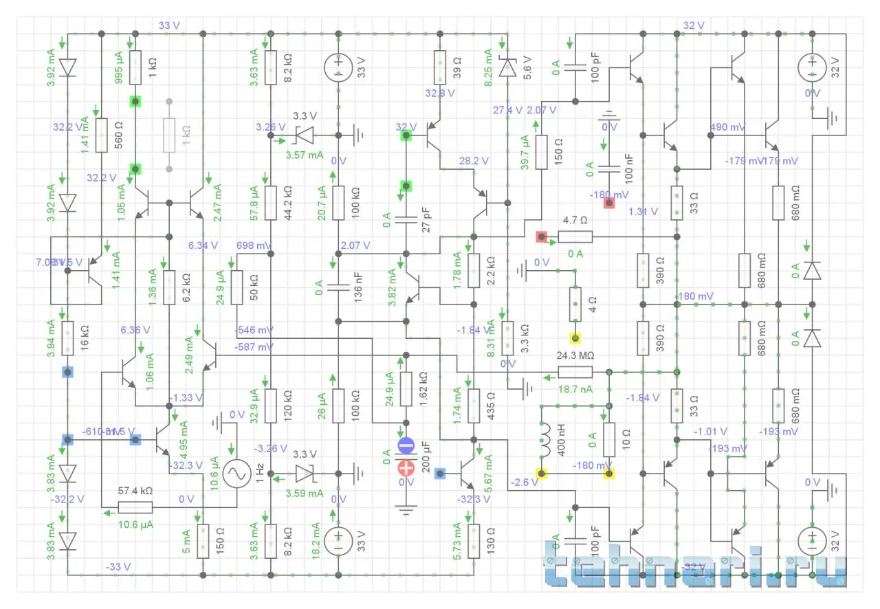

Сегодня загнал всю схему блока А1 в симулятор (кроме транзисторов защиты от перегрузки VT13, VT14 - не влезли в рабочее поле) и вот что из этого получилось:
На фото статический режим когда входной сигнал отсутствует. Здесь можно увидеть карту напряжений. Как уже было выше сказано, не соответствует заводской схеме только напряжение на коллекторе VT3. При амплитуде входного источника 26 мВ схема выдаёт расчётные выходные параметры. Сейчас пообедаю и займусь её детальным изучением.
Анализ схемы блока А1 в симуляторе выявил критические режимы (токи) выходных каскадов при исчезновении (перекосе) одного из питаний (+-33 В) предварительных каскадов. Обнаружен также проход фазы через ноль на частоте 6 кГц, что может вызывать самовозбуждение уся.

Это ещё что. Работа в симуляторе выявила одну интересную особенность данной схемы: питание предварительного каскада обязательно д.б. больше питания выходного не менее чем на 3 В. Если это условие не выполняется, схема теряет устойчивость поддержания нуля в средней точке и идёт в разнос.

Николай, несколько загрубите коррекцию УН (кондер C5), где то 43-47пФ. И кстати, почему у вас на картинке из симулятора резистор ООС 24МОм ? На схеме 24кОм
Хороший вопрос.
Я крутил-вертел этот резистор и, видимо, неправильно поставил номинал. Сейчас всё исправил.

На практике симулятор не сильно отличается от жизни. По крайней мере напряжения в узловых точках соответствуют схеме и действительности. Питание мощных транзисторов пока не измерял - не до них пока. Вот ужо поделаю текучку, а потом можно будет и этим монстром дальше заниматься.
Исследования схемы с правильным номиналом резистора ООС показали, что критичным является отдельное и надёжное питание предусилителя. Необходимость занижать питание выхода отпала. Но вероятность самовозбуда на 6 кГц всё равно сохраняется. Изменение номинала С5 на ФЧХ в рабочей области частот никак не влияет, этот конденсатор убирает резонанс на 10 МГц. Если уж изменять, то С3.
