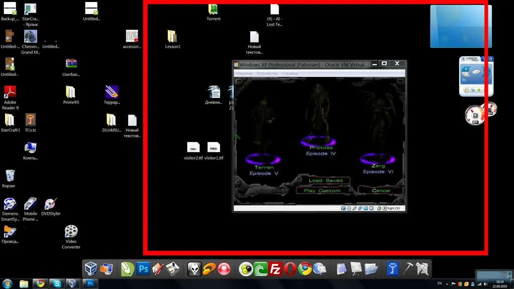

Вот такая штука получается(см. рисунок)
Ничего я там не вижу... очень мелко... Можно ли как-то масштабировать окно(до красной линии хотя бы...)??

настройки посмотри там, должна быть опция на весь экран.
или попробуй кнопки alt+enter.
На весь экран пробовал... всё-равно картинка маленькая(640*480) в центре... остальное пространство просто чёрное...
