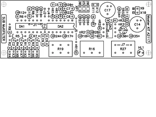

ФНЧ для сабвуфера на TL074
Зачем что то изобретать, есть проверенная простая ПП разведенная по вышевыложенной схеме. Но если очень хочется , думаю можно заменить. Немного уменьшиться выходной сигнал со второго ОУ. Резисторов 6,2к нет что ли в наличии?
Попробуйте. Усиление должно не особо сильно упасть, если не ошибаюсь.

Переделал немного печатку ...
Можно заменить сдвоенный резистор на не сдвоенный????

Скорее всего нельзя. Подойдет любой сдвоенный резистор 10-50кОм
На входе любой сдвоенный 10-50 кОм, а R14, R15 нет, либо с пересчетом конденсаторов.
Не разглядел что выделен переменник управляющий срезом частоты. Менять его номинал и ставить одинарный нельзя
    21.4 KB · Просмотры: 761
    22.8 KB · Просмотры: 555
