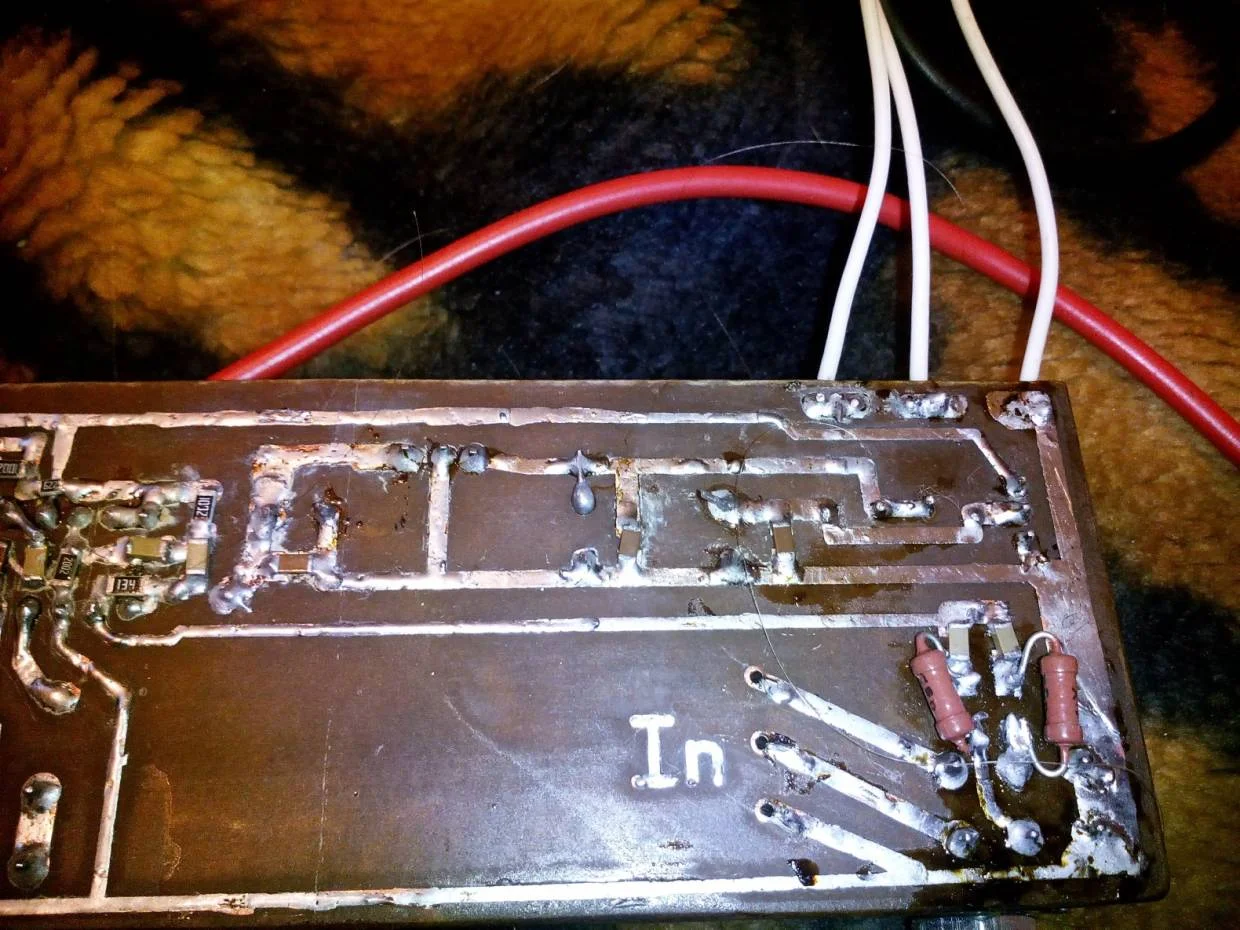

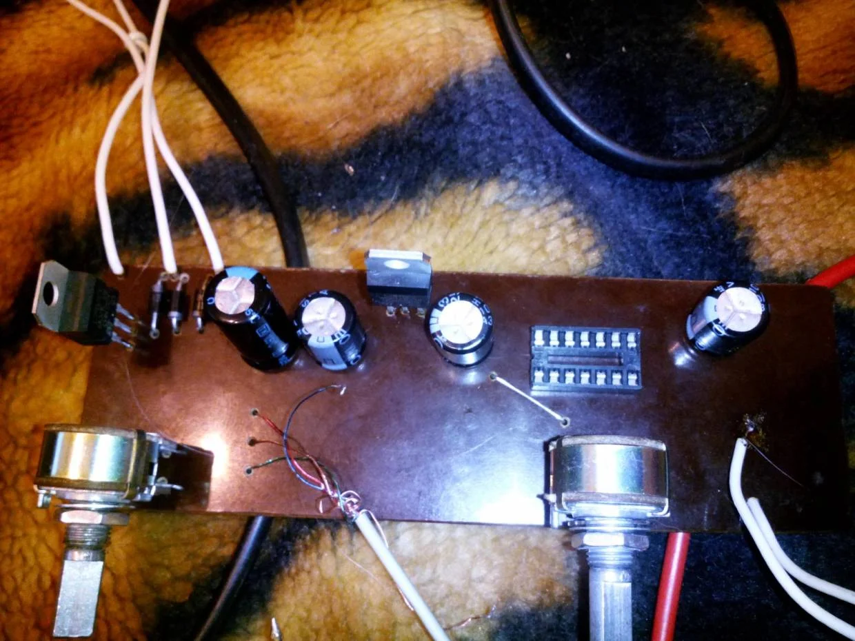

а теперь новый вопрос всё собрал питание у меня оказалось не 18 а 24вольта на 4 ноге 15 а на 11 24 что делать ?
Искать ошибку в монтаже, возможно при пайке сопли есть или стабилизатор бракованный
Если есть возможность то сделать качественное фото платы с обоих сторон

Надо бы отмыть спиртом или ацетоном от канифоли и под лупой просмотреть всю пайку на наличие проблем
с трансформатора питание 24в а после диодного 31.5 может поэтому стабилизатор неработает?гдето читал характеристики стабилизатора он вроде питается до 30 вольт, пайку я прозвонил вроде нет косяков, конденсаторы я поменял 330мф50в и вместо 51ко я впаял 47ко..и самое интересное захотел отпаять 47ко и поставить 51 и случайно задел транс а я его не выключил :) и пуххх сгорела пару диодов и одна дорожка это тока с виду
диодный мост перепаял дорожку востановил чё дальше делать не знаю :( может с транса сматать пару витков?
чё за херня спаял вторую плату ни ляпов ни косяков всё окуратно отмотал трансформатор получилось 22вольта на трансформаторе после диодного моста 28вольт и такаяже херня на 4 ноге 15в на 11 19вольт, по питанию и касячить нечему чё делать стабилизаторы покупал в одном магазине, чё делать то ?
