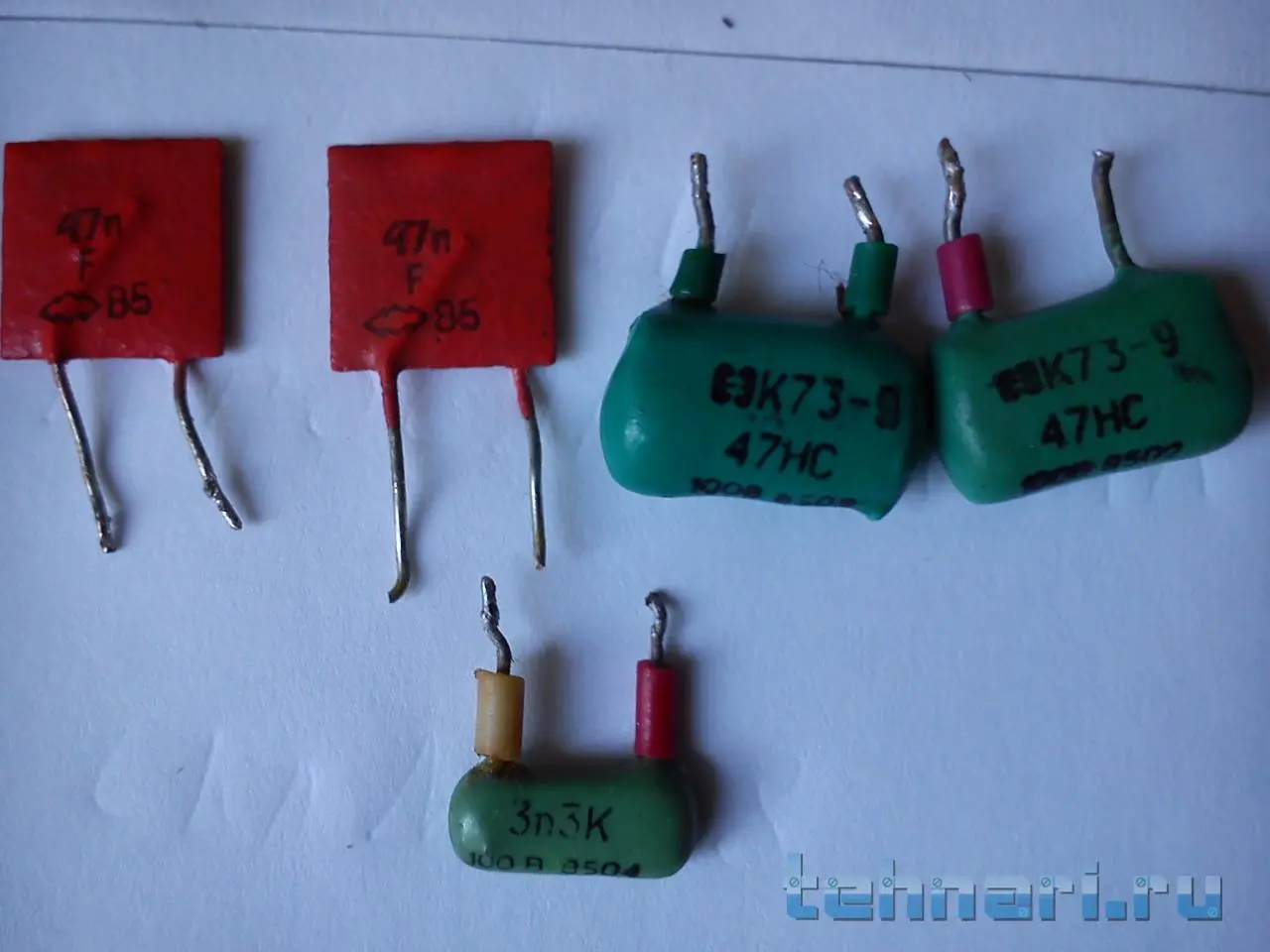

Так, нашел советские конденсаторы на 0,047мкф что равно 47нф . Прилагаю фотки его, подойдет ли такой? (размер конечно большой, но ничего влеплю)
Только я вот не пойму - это вроде не электролит.?

Найдите что нибудь поприличнее. Поищите керамический конденсатор.
Вот нашел 47Нф в двух видах ,Красненькие и зелененькие , какие лучше поставить? tehno015
И на 3.3нф зелененький и тоже красненький , аналогичный вопрос! :tehnari_ru_837:
P.S. Научите пожалуйста ,где кнопка спасибо, а то люди помогают и не знаю куда нажать Спасибо!
